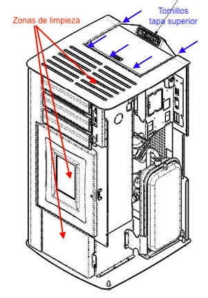

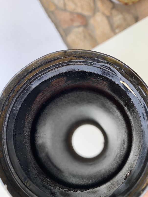

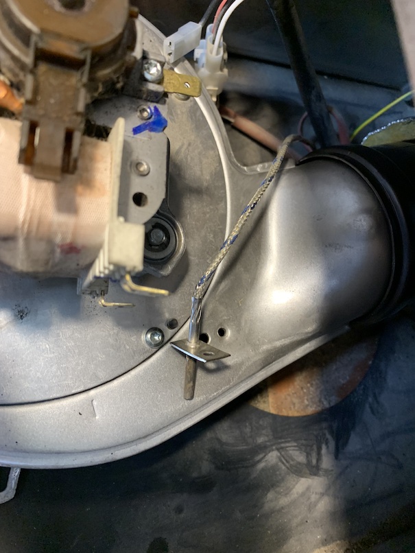

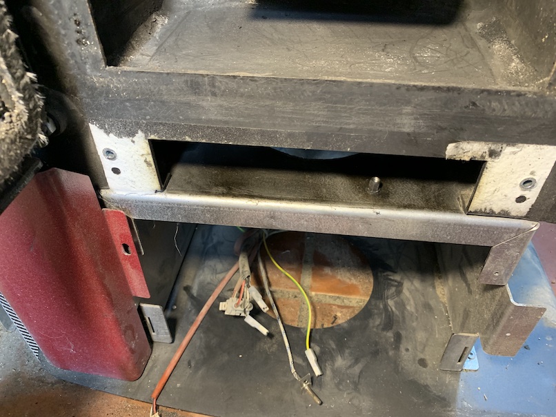

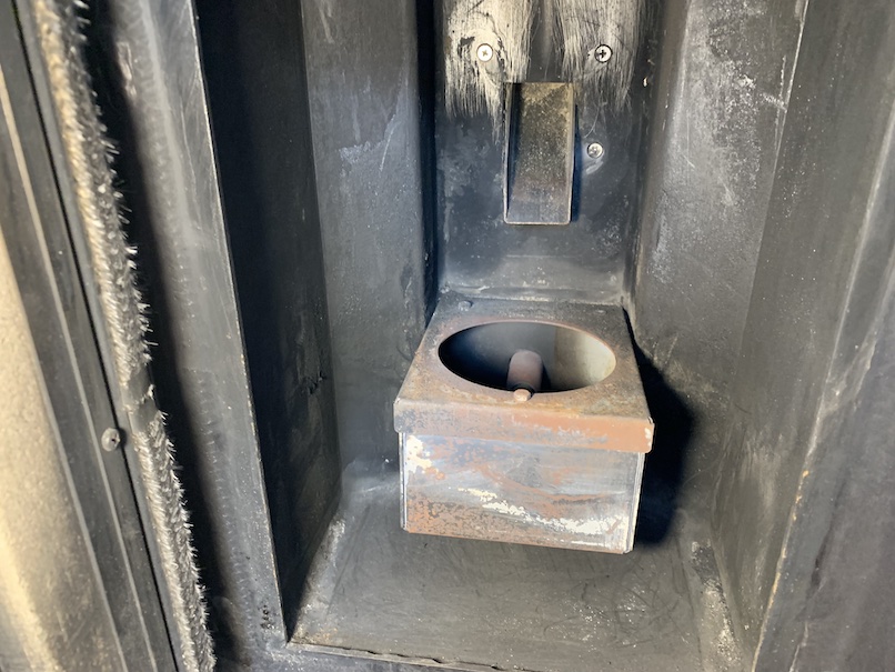

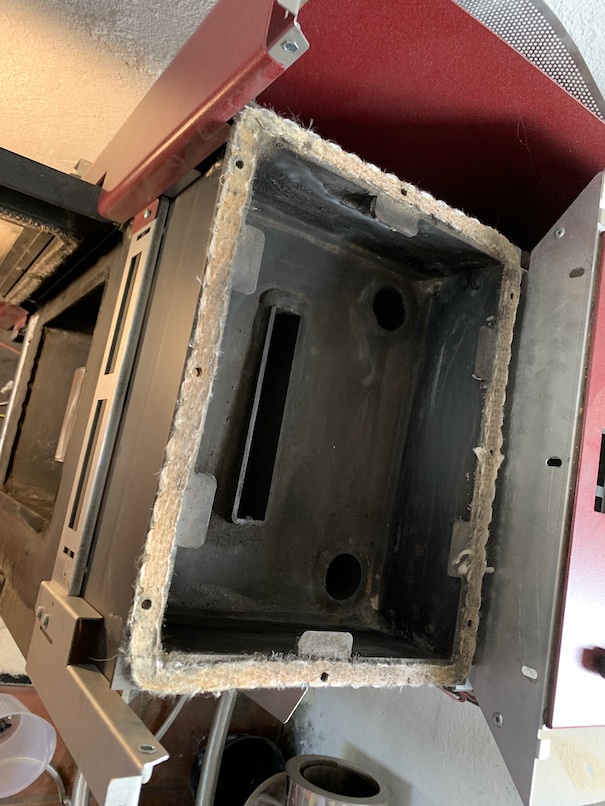

    Ayer le toco la limpieza extraordinaria a mi estufa. La he desmontado casi por completo. Limpie la caja de humos inferior, la caja superior, El intercambiador donde pasan los turbuladores (ejes en forma de hélices), el extractor de humo, el tubo de salida a la chimenea y la chimenea completa.
    Parece que el antiguo propietario por lo menos, desmonto la caja de humos superior. Pues me encontré un tornillo dañado y cortado y faltaba un tornillo sobre los 8 que fijan la tapa de la caja. También "simplifico" el montaje de la cubierta negra , solo encontré 2 tornillos (Uno sin apretar) sobre los 5. Aquí un esquema de las zonas de limpiezas y la fijación de la cubierta
    Nombre:  Esquemas Estufa.jpg
Visitas: 408
Tamaño: 72,6 KB
    Caja superior limpia. Se puede ver los dos conductos circulares donde van los turbuladores. Comunican entre la caja superior y la inferior. Los limpie con un cepillo de radiador
    Experiencia con Hidroestufa Starclima [Cola Anselmo Ferroli]-caja-superior.jpg
    La caja inferior. Parece que nunca se abrió. Como en la superior encontré mucho hollín. El extractor no estaba muy sucio, tampoco el tubo de conexión del extractor a la chimenea
    Experiencia con Hidroestufa Starclima [Cola Anselmo Ferroli]-caja-inferior.jpg
    Tubo de salida
    Sonda de temperatura
    También quite la placa de vermiculita, para limpiar bien detrás.
    Una vez todo limpiado (incluso la tolva) monte todo de nuevo. El extractor tiene uno de sus 3 tornillos atrás sin visibilidad ninguna. Es largo volver a ponerlo.
    Hice una prueba de la estufa y la deje 2 horas para asegurarme que todo funcione bien. Parece que el cristal se queda mas tiempo limpio. En 2 horas se quedo sin manchas. Espero que siga así

    Con lo que he visto en la mía, se acumula cenizas en la caja superior, la inferior y el colector de la T (lo vacíe en primavera). La próxima vez no creo que desmontare el extractor de humos. Solo aspirar:
    - el extractor desde la caja inferior
    - el tubo de salida
    - caja inferior
    - caja superior
    - tubos de turbuladores
    - el colector de la T
    - la tolva
    En una hora maxi dos sin correr todo esta hecho

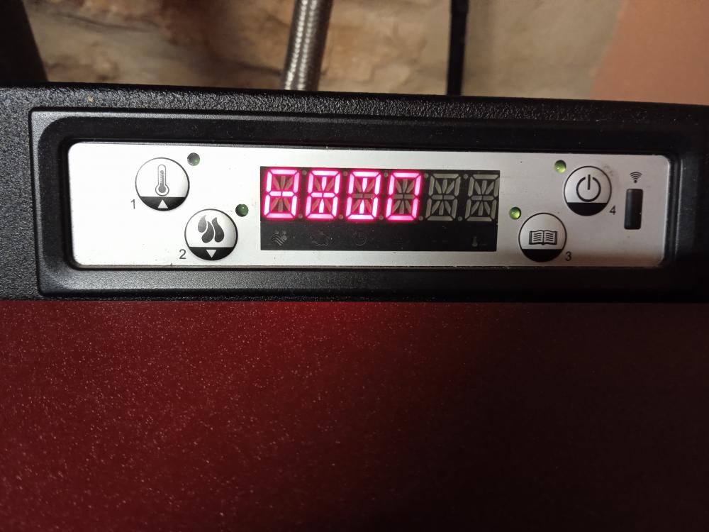

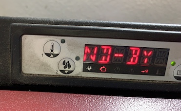

    Buenos dias, a ver si me podeis ayudar. Tengo la Ferroli Modena y me da continuas alarmas A09, tiro induficiente. La limpio, puse tubos segun servicio tecnico y sigue igual. Necesito entrar en el menu de instalador (Menu 10) para aumentar la potencia de extractor de humos. Tambien se me pone el cristal negro.
    Necesito la llave de encendido (clave), del menu instalador.

    Cita Iniciado por JPYO88 Ver mensaje
Nombre: 1699100538641.jpg
Visitas: 72
Tamaño: 76,9 KB
    Segundo mensaje del hilo
    https://www.solarweb.net/forosolar/u...tml#post447685

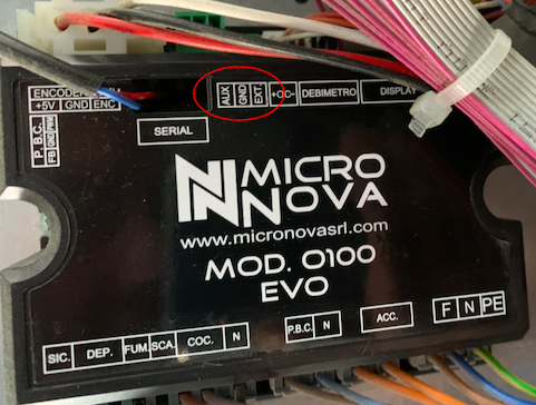

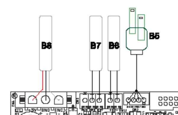

    Ayer conecte el termostato wifi existente a la estufa. Se trata de una entrada libre de tensión como el termostato.
    Me esperaba a 2 puntos de entradas y son 3.
    Experiencia con Hidroestufa Starclima [Cola Anselmo Ferroli]-micronova-centralita.jpg
    El manual no esta muy claro pero por deducción Ext es para el termostato Externo Aux para el deposito de inercia y Gnd para el común.
    Eso es la captura del manual de la hidroestufa- El conector del termostato es el B7
    Experiencia con Hidroestufa Starclima [Cola Anselmo Ferroli]-micrononova-manual.png
    En el menú M-9-4-18 "Tipo Riscaldam- Ambi" se elige T-Ambi. La estufa así tomara en cuenta el termostato y la temperatura del agua para su regulación.
    En el menú Menú 05 - Modo stand-by, lo he dejado de momento en Off.
    En "Off", la estufa se pondrá en modo modulación (potencia reducida), una vez que la temperatura del termostato alcance la temperatura de consigna
    En "On" la estufa se apaga, una vez que la temperatura del termostato alcance la temperatura de consigna y pasando un tiempo (normalmente 6 a 7 minutos). En este tiempo de espera la estufa se queda en potencia reducida.
    Si la temperatura de la vivienda baja, la estufa sale del modo Standby (modulación o apagado)
    Display con los dos iconos Stand-by (Hucha cerdito) y Termostato externo (Interruptor)
