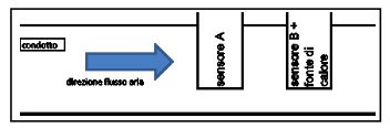

    El debimetro Es un dispositivo que permite medir el caudal de aire necesario para la combustión. Conectado a un dispositivo electrónico, que mide la velocidad del aire, puede ajustar el volumen correcto de aire solicitado para la combustión de la estufa.
    Hay dos sensores de temperatura; uno simple (sensor A) y un segundo, similar al primero, pero precalentado (sensor B). Los valores de temperatura detectados por los dos sensores son diferentes.
    Nombre:  Esquema debimetro.jpg
Visitas: 638
Tamaño: 22,4 KB
    El sensor A percibe la temperatura ambiente, mientras que el sensor B, la temperatura del sensor precalentado.
    Colocando los dos sensores del caudalímetro en un tubo por el cual pasa un flujo de aire, la temperatura del sensor B se reducirá en función de la velocidad del aire que pasa por el interior del tubo; los valores cambian en función de la velocidad del aire que pasa por el interior del tubo.
    La placa electrónica principal puede detectar el cambio de la temperatura de los dos sensores y calcular la velocidad del aire en consecuencia.
    Si multiplicamos el valor por el diámetro del tubo, obtendremos el caudal de aire en m3/s que pasa por el sistema. En un volumen (m3) hay una masa específica de aire; multiplicando este valor por el caudal de aire, podemos obtener la masa de aire que entra en la cámara de combustión de la estufa.

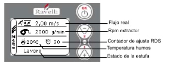

    Iniciar el proceso de ajuste del RDS: Pulsar el icono RDS para iniciar el proceso de ajuste. Se encuentra en el menú principal (pulsación corta del botón OK desde el estado STAND-BY). Pulse sobre el icono e introduzca la contraseña "C2" para iniciar el proceso (figura siguiente).
    Ajuste de la velocidad del extractor en las distintas fases de puesta en marcha de la estufa: la pantalla "Ajuste del sistema RDS" indica en el "estado de la máquina" las distintas fases progresivas desde la puesta en marcha hasta el estado de funcionamiento.
    Estas fases son:
    • Encendido/Esperar llama,
    • Llama presente,
    • Trabajo.
    En cada fase es posible ajustar las rpm desde el ítem "rpm del extractor" con las teclas 1(-) y 2(+) para obtener las condiciones óptimas de funcionamiento en los diferentes estados.
    Nombre:  Pantalla Ravelli.jpg
Visitas: 643
Tamaño: 27,6 KB
    Esperar llama: Nada mas entrar en esta fase aparece el número de rpm (segunda línea de la pantalla), la variación del valor que realiza el instalador con las teclas 1 y 2 de la pantalla tiene como objetivo mejorar el encendido.
    Llama presente: al entrar en esta fase aparece el número de rpm (segunda línea de la pantalla), la variación del valor que el instalador realiza con las teclas 1 y 2 del display tiene como finalidad mejorar la estabilización de la llama.
    Trabajo: la estufa se pone a máxima potencia y una señal acústica acompañada de la aparición de las rpm (segunda línea de la pantalla) indica la posibilidad de variar el valor para afinar la combustión para obtener la llama ideal. A partir de este momento el temporizador de 20' comienza a disminuir; este tiempo es útil para que el debímetro lea un valor correcto (ajuste RDS en caliente) y funcione de forma óptima.
    Bloqueo del cambio de parámetros y muestreo de caudal: Dos minutos antes de que expire el temporizador, el sistema bloquea el cambio de rpm (revoluciones por minuto) y comienza el muestreo de la lectura del caudalímetro de aire.
    Fin del test y memorización automática de los valores a diferentes potencias: cuando la estufa entra en stand-by, el sistema ha encontrado el valor de caudal a potencia máxima (valor específico para esa instalación y para el tipo de pellets utilizado) y ha calculado automáticamente todos los valores inferiores (0,05 m/s para el caudal y 100 rpm para el extractor). De nuevo automáticamente, el sistema RDS se reactiva con los nuevos parámetros.
    N.B.: En caso de alarma durante el proceso, el sistema sale de la fase de prueba, será entonces necesario reiniciarlo para eliminar el "Ajuste sist. RDS". Cada vez que se realice una actualización del firmware, la fase de reinicio obligatorio de los parámetros provocará la aparición del mensaje 'Ajustar sist. RDS', entonces será necesario reiniciar la prueba.
