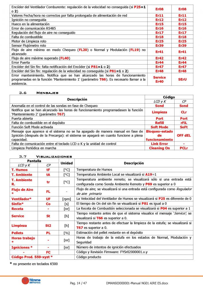

    He de reconocer que desde el fin de semana pasado la mía estaba en ALT SERvU sin posibilidad de encenderla ni desbloquearla Bloqueo Err40 sin ser posible borrarlo ni siquiera después de una limpieza a conciencia de todo el circuito desde el brasero a la chimenea.
    Bien pues dado que ninguna de las contraseñas puestas en este y otros foros me funcionó empecé a mirar, buscar y buscar y casi sin querer buscando en el mando a distancia, menú SET>Monitor aparece casi abajo del todo aparece "Código artículo" y en mi caso 494 1128 decidí probar con esa última cifra y "Voila" menú técnico desbloqueado y he podido borrar error y poner a cero el contador de las 900 horas.
    Ahora solo falta que quien conozca el significado de cada uno de los apartados del menú técnico lo comparta para conocimiento de todos.

    Por error 40, código de 4 cifras tu electrónica puede ser tiemme y posiblemente parecida a la placa ng01, si es así mirate este manual por si te sirve.
    https://www.namuinzinerija.lt/upload...g01_air_en.pdf
    En este hilo acabo de publicar un resumen del reseteo de la placa tiemme válido al menos para la placa ng01 espero que te sirva y que sea lo que estás buscando
    https://www.solarweb.net/forosolar/g...alarmas-4.html

    Gracias Torpe, efectivamente es la misma centralita en mi caso para un insert de Fireco modelo Tera con el display CP110.
    Es el mismo manual que tengo yo de las Eider solo que éstas últimas están en castellano en lugar de inglés.
    Ésto del manual lo tengo más o menos claro pero a lo que me refiero es al ajuste y significado de los distintos parámetros una vez dentro del menú técnico.
    El colmo ya sería hacerse con los ajustes correctos para todas y cada una de las 5 potencias y la sexta llamada automático.
    En todo caso si te fijas bien el Err40 no aparece del 39 pasa al 41.

    El primer hilo es el del manual oficial de tiemme de la placa Ng01 aire y te viene la explicación de todos los parámetros de esa placa,aunque si quieres solo los paeámetros están en las últimas hojas, eso sí está en ingñés.
    Del segundo hilo sólo el último comeentario mío que habla del reseteo.
    En cuanto a la potencia sexta u automático, creo que no existe como tal es decir que en automático la estufa selecciona automáticamente una de las 5.
    El error 40 es de mantenimiento
