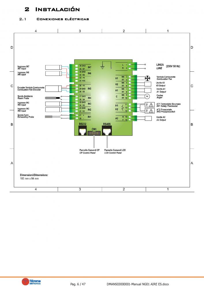

    Predeterminado Re: Bloqueo servicio estufa pellet fuocovivo modelo llaima 12kw
    Si tu estufa te ha funcionado bien y el problema que tienes es el problema por bloqueo de horas, la solución del sat es de nota, si tuvieses el código de acceso la solución sería facilísima, sin el código es imposible.
    El código de las placas Tiemme está en eeprom de la placa, si eres un poco manitas la solución según mi opinión más sencilla sería comprar una nueva placa Tiemme, en muchas manuales figura que la placa es Mb100 aunque la realidad es que monta la Ng01 eso lo puedes ver en los conectores de la placa del display y del wifi , que al ser nueva la placa el código es 0000.
    Por lo que el cable, display etc es totalmente compatible con la tuya
    Lo que yo yo haría es llamar por tno a esta empresa
    https://carsanbio.com/
    les explicas el problema y le indicaría que te la manden configurada para tu estufa dandole el modelo de la estufa y si no la conocen, dandole los parámetros fundamentales, potencia, si lleva ventilador auxiliar y si cuando funcionaba veías el número de revoluciones del motor o los voltios.
    Adjunto te envío la placa Ng01 para que la compares con la que tienes, y comprueba con la que tienes si es Mb100 o ng01 como me temo.
    Y obviamente que te indiquen el password que como te indico al ser nueva dbería ser 0000
    Prueba esta contraseña 1048 que he encontrado en este foro
    https://www.solarweb.net/forosolar/u...tna-9kw-2.html
    Dime si te ha funcionado la clave porque si te funciona como te he dicho es muy fácil el reset
    Esta claro si además de todo lo que dices te sale error 40, todo el problema que tienes es bloqueo por exceso de horas.
    Sólo para comprobar que has utilizado la forma correcta de introducir la clave, estando en el menú tpar, pulsas la tecla de abajo a la izda y te aparecen 4 rayas, pones la calve 1048 y vuelves a pulsar la tecla, ¿que te aparece?.
    En que ciudad de España estás, para ver que servicio técnico puede haber, mi opinión del que te puede resolver el problema puede ser un autónomo que sepa y se dedique a la instalación/reparación de estufas de pellets que mantengan varias marcas ya que a lo mejor tiene la clave.
    Por último yo llamaría a la empresa que te dije porque posiblemente tenga hasta la clave de esa marca y modelo, también me parece que el mantenimientp de esa marca lo está haciendo Eider Biomasa, aunque las referencias que tengo de su servicio de mantenimiento no son nada buenas.
    Ya me comentarás
    Como creo que antes de septiembre habrás obtenido la password, una vez que la obtengas tpar,clave,te aparece tp01, pasas a tp08, dentro de aquí P86 que la tendrás posiblemente en 2, si pones 1 una vez transcurridas las horas te vuelve a salir el bloqueo si la pones a 0 no te vuelve a salir el bloqueo, en ambos casos has desbloqueado la estufa.
    Para cambiar las horas de mantenimiento t66 y t67 en tp05
    Parece como si el chico te hubiese pasado el parámetro de horas y no la password yo lo intentaría de nuevo, indicándole que quieres la password para entrar en el menú técnico.
    Otra posibilidad es escribir directamente a Tiemme, indicándole tu situación la fábrica ha cerrado y no existe servicio técnico oficial, si lo haces yo le enviaría sobre todo el código de tres cifras que te aparece en el menú 2 que es el que identifica la placa y les sirve para comprobar que la fábrica ha cerrado,porque si no fuese esa la situación no te harían ni caso.
    Soporte : TiEmme elettronica
    De este enlace te puedes descargar el manual en ingles de la NG01,si te es fácil yo comprobaría si la disposición de los zócalos de tu placa (display y wifi) ¿son como en la Nb100 o como en la Ng01?
    https://www.namuinzinerija.lt/upload...g01_air_en.pdf
    Espero que tengas suerte y obtengas la clave, en caso contrario ya me contarás.
    Mirate este hilo
    https://www.solarweb.net/forosolar/c...ufas-clam.html
    en la que Antonio Fuentes Sat de Bioefusión indica que las claves de Tiemme son conocidas por los instaladores llamale y a ver que te dice.
    Por cierto el código de la mía es 0210.
    Del manual técnico solo te interesan las últimas hojas los parámetros, y cuando contestes ya tendrás publicados cinco mensajes y podrás mandar y recibir mensajes privados
    Última edición por torpe; 04/03/2022 a las 16:41 Razón: Ampliación fuentes obtención password
