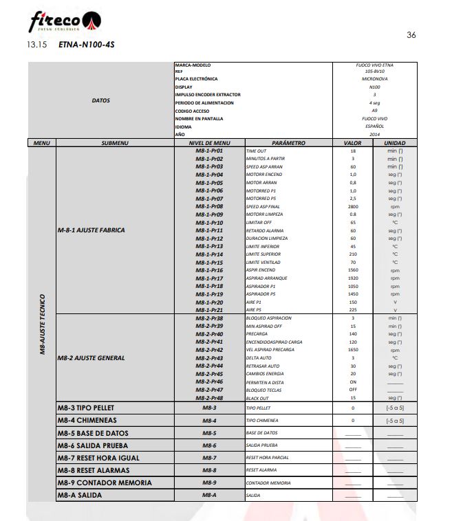

    Adjunto manual Servicio Técnico para la estufa Etna

    Cita Iniciado por pepe66 Ver mensaje
Nombre: Fulco vivo Etna.JPG
Visitas: 1971
Tamaño: 81,9 KB
    Buenas tardes Pepe. Estos valores seria para una estufa 9KW?. Disculpa mi torpeza pero cual sería el parámetro de puesta en marcha?

    Predeterminado Re: FUOCO VIVO ETNA 11 KW
    Buenas tardes, la puesta en marcha es verificar los valores de la tabla y comprobar que funciona bien, hay que tener en cuenta que la primera vez debes hacer una recarga de pellets pues el circuito está vacío, y en la tabla viendo qué número es cada función puedes ver si necesitas que caiga más o menos pellet, o dar más o menos ventilación, etc
    No se si se puede o no poner por aquí, aunque supongo que sí, escríbeme a [email protected] y dime que display tiene la estufa a ver si te puedo ayudar
    Hola. No sé si aún tienes la misma estufa, pero si es así, te paso la clave de acceso para modificar los parámetros de la estufa y además eliminar el mensaje de las horas.
    La claves es: 1058

    Cita Iniciado por anajeanette Ver mensaje
    Hola me podías pasar los parámetros técnicos tengo la estufa Etna 10kw y tocado los parámetros y no sé cómo estaban el cristal se pone negro como dice usted en tu comentario ya no sé qué hacer si no se apaga falta pellet y para más adelante si tienes para resetear horas y alarmas me Arias un gran favor gracias [emoji6]
    Enviado desde mi 5048Y_EEA mediante Tapatalk
    Espero que te sirva, la contraseña 1058
