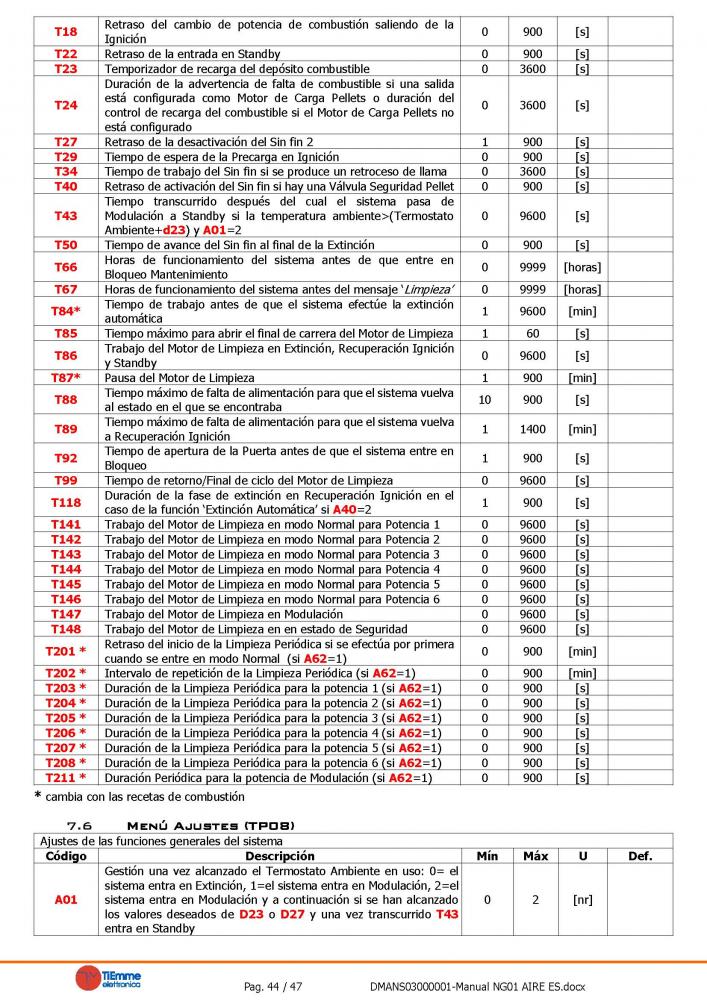

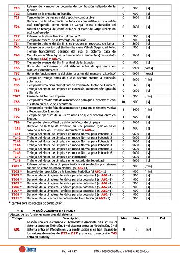

    Yo no tengo esa estufa pero por lo que decís, para los que teneis que poner el pin 1357 posiblemente la electrónica que lleva esa estufa es la Tiemme NG01 y el manual
    https://www.namuinzinerija.lt/upload...g01_air_en.pdf
    Si es así hay posiblemente poniendo a cero los valores T66 y t67 del Tp05, reseteis la alrma y no os vuelva a salir, pero antes anotar esos parámetros para poder volver a la posición inicial, si funciona decirlo para que lo sepan los demás que tengan el mismo problema
    Miniaturas adjuntadas Miniaturas adjuntadas Estufas ferlux flora parámetros y forma anular las alarmas??????-dmans03000001-manual-ng01-aire-es_pagina_44.jpg

    Predeterminado Re: Estufas ferlux flora parámetros y forma anular las alarmas??????
    Si esa estufa utiliza la placa Tiemme NG01 o MB100, depende de como os la hayan configurado.
    Si al pasar por los valores del menú 1 temperatura de humos, numero de revoluciones etc os aparece St2 pero NO St,lo que os sale pasadas las horas es un mensage no una alarma y la podeís resetear desde el menú 2, en la opción rclr.
    Al ser un mensaje y no una alarma la estufa continuará funcionando, aunque no la reseteis.
    de esta página podeis descargaros el manual de otra estufa en el que desarrolla más ampliamente la electrónica que creo que es muy similar
    https://eiderbiomasa.com/estufas-can...blanco_y_negro
    Os vais a adjunto y descargais el manual
    Última edición por torpe; 06/02/2022 a las 15:28 Razón: otro manual con la misma electrónica
    Como ampliación de mi comentario anterior
    Placa Tiemme NG01.
    Puesta en marcha y reseteo de horas si la estufa se ha parado, como consecuencia del límite de horas.
    El parámetro P86, igual a 0, no entra nunca en parada igual a 1 entra en parada después del tiempo fijado, una vez pasado el tiempo fijado y bloqueada la estufa posiblemente pase a otro número tal vez 2 o 3.
    Si lo cambias a 1 vuelve el contador si lo dejais a 0 no vuelve a aparecer la alarma ni la parada
    Resumen reseteo estufas Ferlux electrónica Tiemme clave 1357.
    Aviso clr, forma de reseteralo rclr, res, sure
    Alarma serv,forma de resetearla tpar, tp11, rsuc (reiniciar mantenimiento del sistema), res( restablecimeinto de contadores a 0).
    Sino quereis que os vuelva a salir ni clr ni serv.
    Para que no salga clr, tpar, tp05, T67=0
    Para que no salga serv y no se bloquee tpar tp08, P86=0
