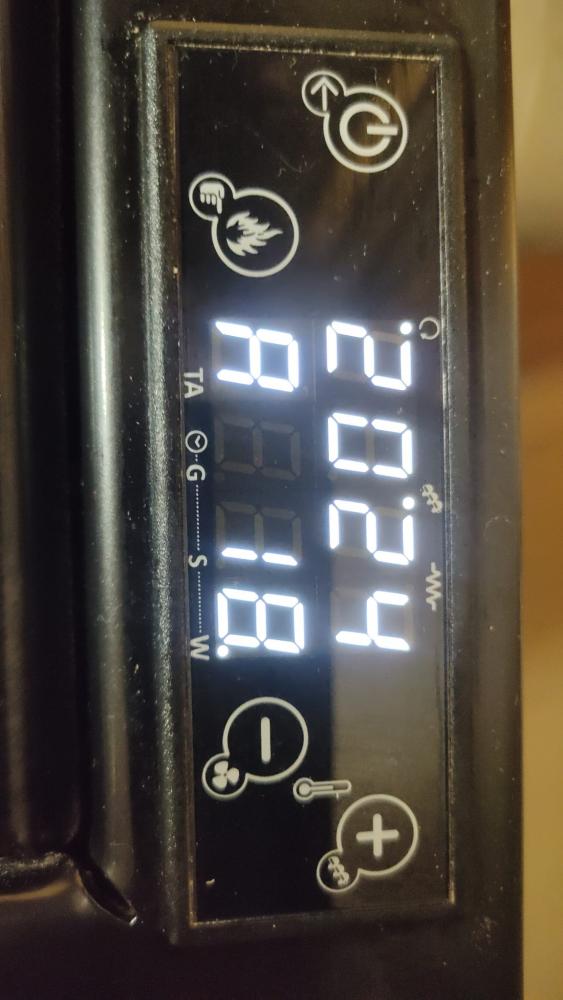

    Buenas tardes, tengo una estufa FERLUX modelo Yoli (6), y me ha salido la alarma de mantenimiento, dicho mantenimiento lo he realizado yo limpiando todos los filtros y lubricando turbinas y demás cosas, pero no sé cómo quitar la alarma para que funcione correctamente. ¿Podría alguien proporcionarme el programa adecuado para quitar dichas alarmas?. Gracias, a ser posible y si no es mucha molestia me gustaría que me dieran la solución por privado también.

    Predeterminado Estufa Ferlux Flora con alarma limpieza
    Buenas tardes,
    Tengo una estufa Ferlux Flora y me salta una alarma de limpieza ( con icono de escoba). La estufa la he limpiedo totalmente como indica el manual de instrucciones y sigue fallando. Entiendo que ha llegado a las 900, 1000 o 1200 horas y necesita el mantenimiento del servicio técnico. Lo hago cada año pero estoy cansado de pagar. Alguien me puede indicadar como anular esa alarma?
    Gracias de antemano.

    Predeterminado Re: Estufas ferlux flora parámetros y forma anular las alarmas??????
    Hola, Srivas, espero que tu estufa tenga el mismo programa y te sirva de ayuda.
    Por medio de la botonera (Display) podremos modificar los parámetros y entrar en el menú protegido, para entrar en el menú protegido, debemos hacer lo iguiente:
    Debemos ir al último menú de la botonera, se encenderá en la fila superior el indicador de menú de AJUSTES
    1.- Una vez situados en este menú, pulsar la tecla “+” hasta que en pantalla aparezca brevemente [ 8 ] y poco después r - - 0
    2.- Pulsamos la tecla ‘enter’ nos aparecerá un número de 4 cifras –cada vez será uno distinto-.
    3.- Sumamos entre sí las cuatro cifras y al resultado le sumamos 1.
    Ejemplo.- 8531 = 8+5+3+1=17+1=18
    4.- Pulsamos de nuevo la tecla ‘enter’, aparecerá un 0 en pantalla.
    5.- Pulsamos la tecla “+” para seleccionar el número resultante del paso 3.
    6.- Pulsamos la tecla ‘enter’, si todo ha ido correctamente nos aparecerá en pantalla ON, lo que indica que ahora disponemos de acceso al menú protegido. Tras entrar al menú protegido de servicio dispondremos de nuevas opciones (de la 9 a la 14).
    Menú 9 Parámetros.
    Menú 10 Entradas digitales.
    Menú 11 Entradas analógicas.
    Menú 12 Salidas digitales.
    Menú 13 Contadores de servicio (este es el que nos interesa ahora)
    Menú 14 Registros de estado.
    1) A continuación pulsamos la tecla “+” hasta seleccionar el menú [ 13 ]. Aparecerá el texto: S C ; nos indica que estamos en el submenú: “Service Counters” (contadores de servicio).
    2) Pulsamos la tecla ‘enter’ en la pantalla aparecerá: SC00
    3) Pulsando las teclas seleccionamos el menú SC06 “Reset Service Timer”
    4) Una vez seleccionado pulsamos la tecla ‘enter’, aparecerá en la pantalla la palabra OFF
    5) Pulsamos la tecla “flecha o triángulo” derecha, en pantalla aparecerá: ON
    6) Por último pulsamos la tecla ‘enter’ para así confirmar la puesta a cero del contador de servicio.
    Suerte, saludos
    Buenas tardes a todos, tengo una estufa de pellet ferlux lyra y le queda muy poco para cumplir las horas de funcionamiento y que salte la alarma. El caso es que el técnico le hizo una limpieza a fondo antes de empezar el invierno, por lo que esta perfecta ahora mismo, si alguien pudiera decirme como poder resetearla estaria muy agradecido. El panel de control en cuestión es el que adjunto en la imagen. Muchas gracias!Estufas ferlux flora parámetros y forma anular las alarmas??????-panel-estufa.jpg
    REV
    REV está desconectado Forero Junior
    sep 2012
    El lugar
    Este es el modelo más nuevo verdad? Que tiempo tiene?
