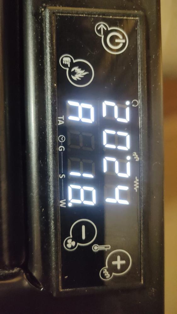

Buenas tardes a todos, tengo una estufa de pellet ferlux lyra y le queda muy poco para cumplir las horas de funcionamiento y que salte la alarma. El caso es que el técnico le hizo una limpieza a fondo antes de empezar el invierno, por lo que esta perfecta ahora mismo, si alguien pudiera decirme como poder resetearla estaria muy agradecido. El panel de control en cuestión es el que adjunto en la imagen. Muchas gracias!Archivo adjunto 21452
Re: Estufas ferlux flora parámetros y forma anular las alarmas??????
Este es el modelo más nuevo verdad? Que tiempo tiene?
