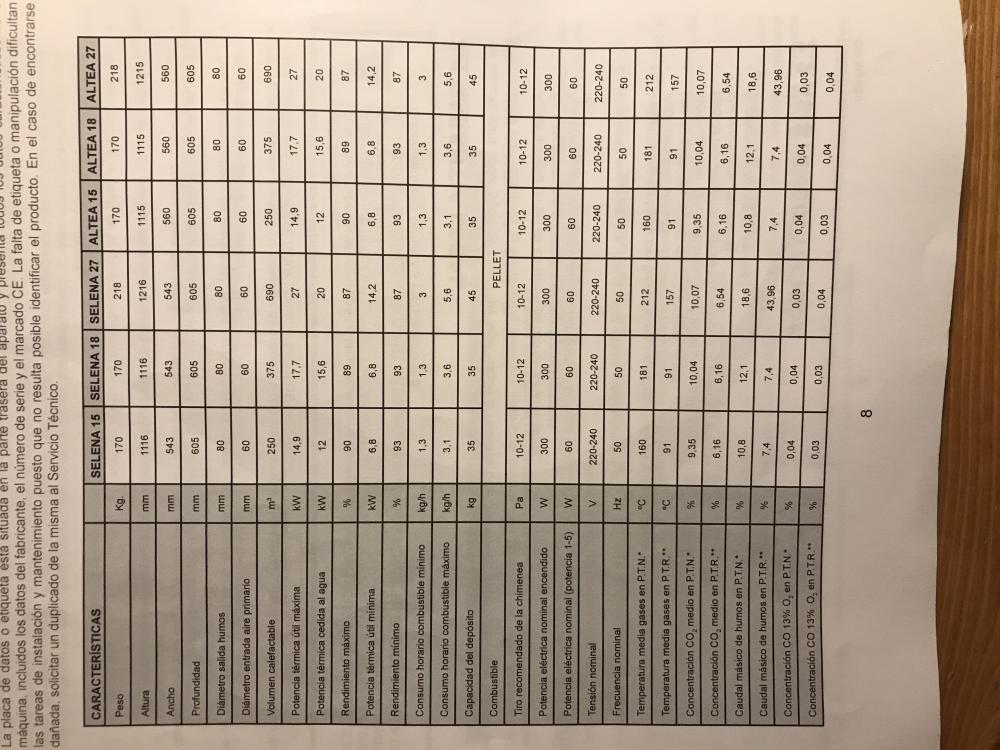

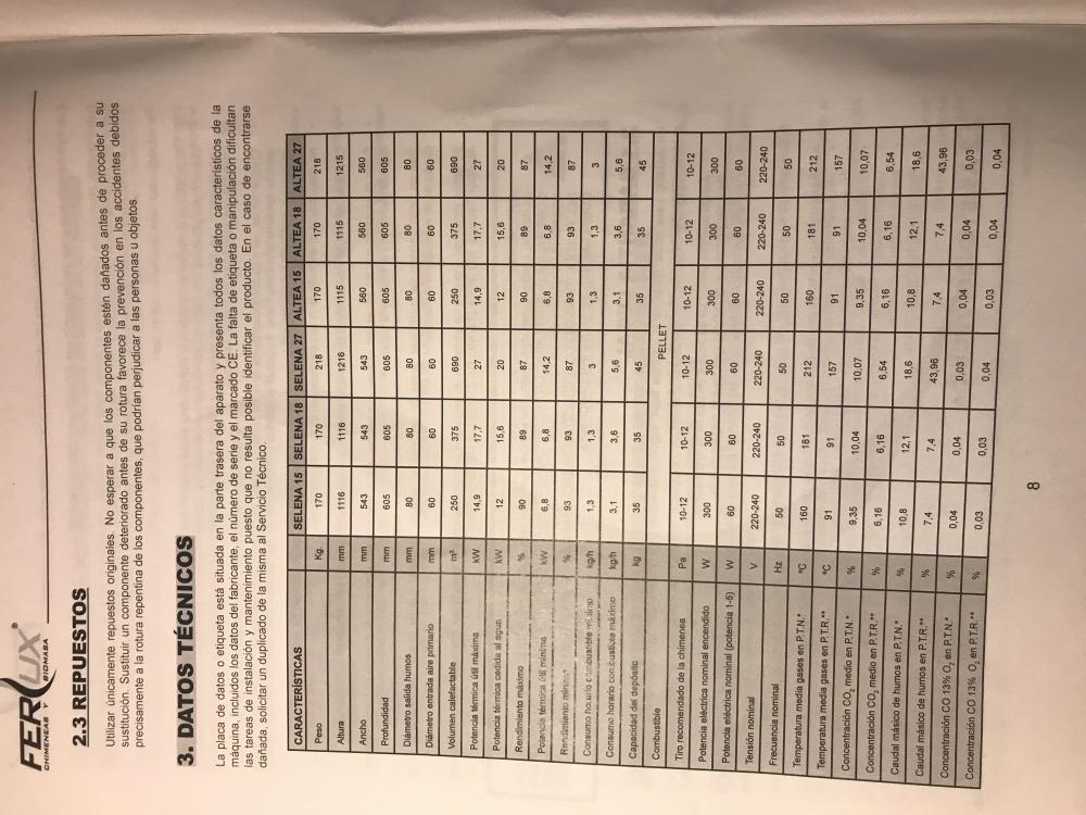

El modelo es el selena 18, tiene 17,7kw.Archivo adjunto 22253

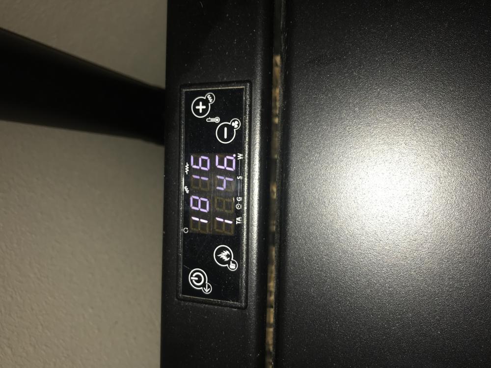

Archivo adjunto 22254 este es el modulo de control Archivo adjunto 22254

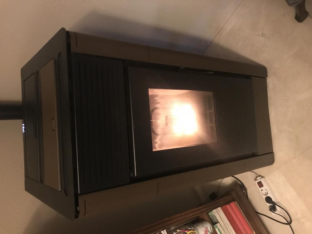

Te mando una foto de la estufaArchivo adjunto 22255
Como la foto de los datos no se ve muy bien la he repetidoArchivo adjunto 22256
