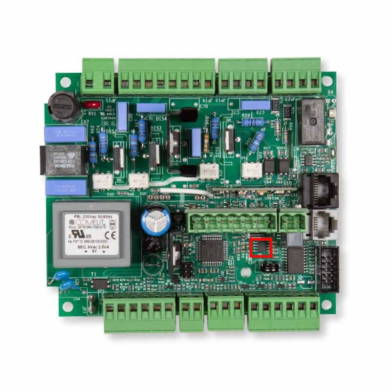

Pulsa brevemente en encender y te aparecerá tf etc y cuando llegues a FYSr FC dime que sale a continuación.
Mira esta foto en concreto el componente marcado en rojo, si fuese una eeprom que posiblemente lo sea, si quieres convertir la placa nueva la de los problemas a la antigua, solo tienen que copiar los datos de la antigua a la nueva para lo que no hay que desoldar porque se hace con una pinza
Archivo adjunto 32260
Proceso antes de devolverte la placa antigua copian los datos los guardan, cambias la placa llevas la placa recien comprada y te graban los datos antiguos.
Tiempo menos de veinte minutos
Re: Estufas ferlux flora parámetros y forma anular las alarmas??????
Gracias Máximo
Eso ya lo estuve mirando y no me pareció que ninguna memoria fuera con zócalo
Lo de clonar placas, sé que hace falta la antigua para poder clonarlas , pero esperaba que me la podían reparar en una semana y viendo lo que tardaba me tire al río
Mala elección por mi parte .Ya te iré contando
Un saludo y gracias
Hola Vitin
Creo que me he explicado fatal, ya sé que no lleva ninguna memoria de zócalo, la prueba que el componente marcado en rojo no es de zócalo sino que está soldado, pero que puede ser una eeprom.
Para salir de dudas haz una foto de ese componente donde se vea lo que está escrito, o dime lo que está escrito, si fuese una eeprom se pueden leer/grabar con una pinza como esta hay miles
https://es.aliexpress.com/item/1956963818.html
Y lo que decía que antes de entregarte la placa la lean, guarden los datos, llevas luego la nueva y le ponen los datos de la antigua.
Y también te hablaba de que me indicases que sale a partir FYSr FC cuando sigues pulsando.
No creo que te expliques mal Máximo, va a ser que no
FYSr FC 0100003702.02
Mañana si me dan la placa te digo
