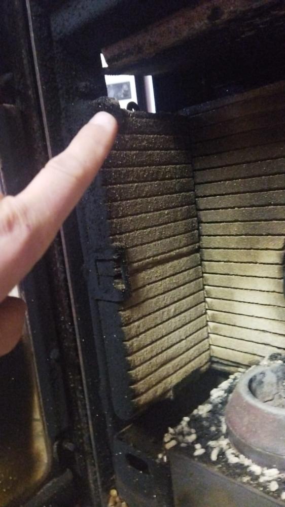

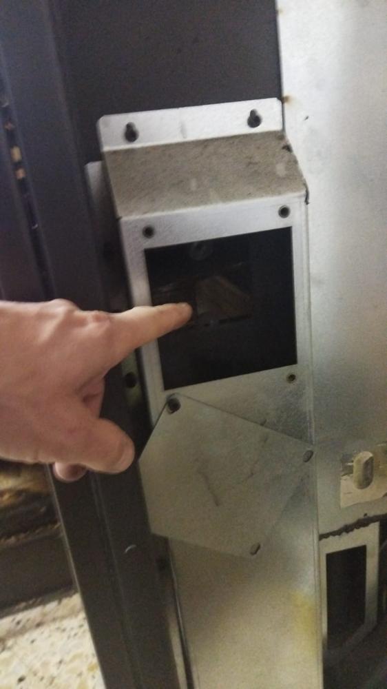

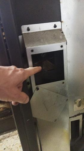

    Buenas tardes yo tenía un problema y lo tengo resuelto el cenicero se llena de pellets, se apaga, se llena de humo, cristal negro, chispas etc….
    El problema viene de dentro de la estufa.
    Abres la puerta y en los laterales en la parte de arriba de las piedras tienes como unas tapas una en cada lado esas tapas se quema la fibra y entra aire por el conducto de canalización y la fibra se queda en la turbina de canalizado formando ruido y toca limpiarla.
    La prueba es fácil metes la mano y empujas con un dedo si esta suelta mal asunto y la otra prueba es enciendes y apagas la turbina de canalización y se nota que la llama cambia.
    El acceso a las trapas es desmontar los laterales de la estufa y tiene unas tapas con 4 tornillos de allen y es donde se accede al sitio que no se caiga ningún tornillo ni la tapa dentro que ya no la podéis coger si no tumbáis la estufa entera.
    Esas tapas están por si se forma una deflagración que salga los humos por el conducto la solución es, tiene unos muelles casquillos etc. Lo quitas todo compras silicona especial para temperatura 300grados o más, y las sujetáis de nuevo con otros tornillos y arandelas anchas los casquillos y los muelles los quitáis ó compráis la fibra de nuevo, si existe una deflagración no pasa nada salen los humos por detrás y por la salida de humos.
    Tengo alguna foto por las dudas.
    Las fotos
    Miniaturas adjuntadas Miniaturas adjuntadas password fuoco vivo etna 9kw-whatsapp-image-2021-11-07-17.19.32.jpg   password fuoco vivo etna 9kw-whatsapp-image-2021-11-07-17.19.20.jpg

    Hola Bati, no puedo ver las fotos. Gracias
  22. #72
    Bati está desconectado Forero Junior
    nov 2021
    Predeterminado Re: password fuoco vivo etna 9kw
    Miniaturas adjuntadas Miniaturas adjuntadas password fuoco vivo etna 9kw-whatsapp-image-2021-11-07-17.19.20.jpg   password fuoco vivo etna 9kw-whatsapp-image-2021-11-07-17.19.32.jpg
