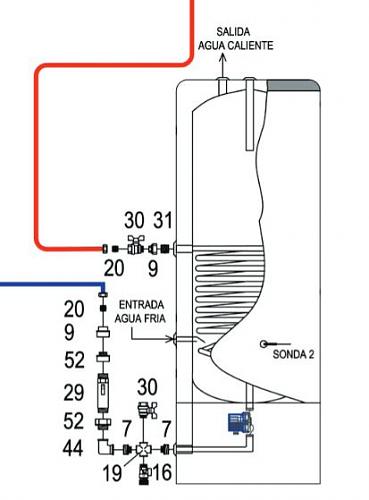

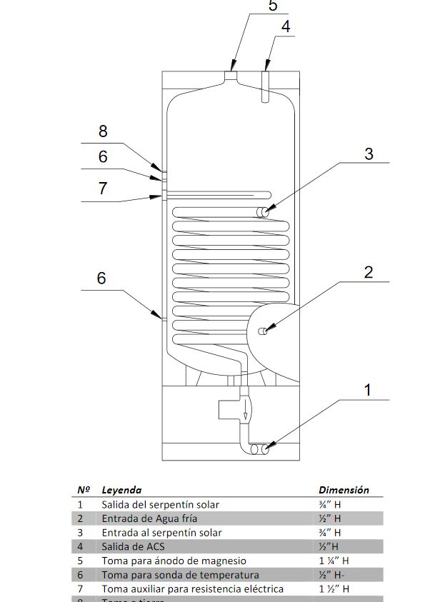

    Visto que el rendimiento del panel térmico en invierno deja bastante que desear, llevo tiempo planteándome instalar una resistencia eléctrica donde volcar los excedentes fotovoltaicos. Porque veo que rinde más la fotovoltaica que la térmica (en invierno).
    El primer obstáculo que encuentro es que en la documentación del Drain Back de Termicol no hay ninguna referencia a la posibilidad de colocar una resistencia.
    Instalar resistencia eléctrica en equipo Drain Back de Termicol-dep1.jpgInstalar resistencia eléctrica en equipo Drain Back de Termicol-dep2.jpg

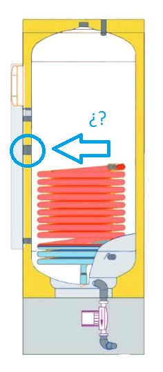

    Lo único que observo en la documentación es lo del círculo. Investigando equipos similares, en el de otra marca encuentro esto:
    Queda claro que es una toma auxiliar para resistencia eléctrica.

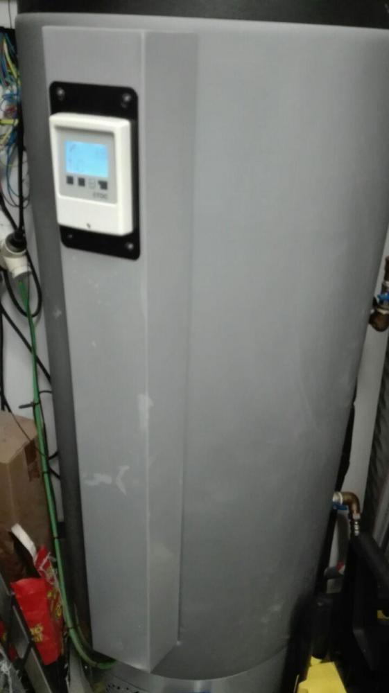

    Ahora he de buscar la toma en mi equipo:

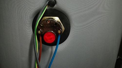

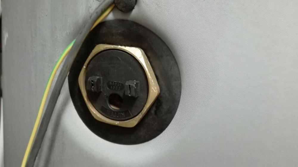

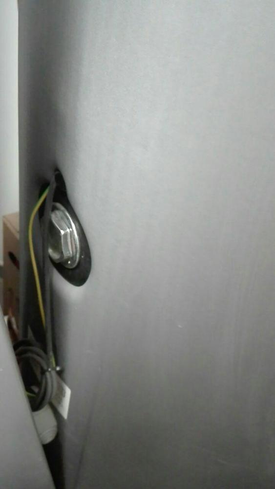

    Instalar resistencia eléctrica en equipo Drain Back de Termicol-photo_2019-01-20_15-52-24.jpgInstalar resistencia eléctrica en equipo Drain Back de Termicol-photo_2019-01-20_15-52-19.jpg
    Desplazando la tapa, donde está el controlador, hacia arriba; deja ver la toma de 1"1/2 para la resistencia.

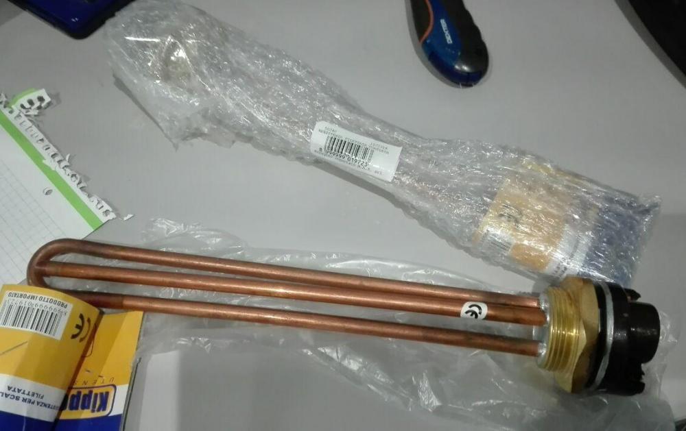

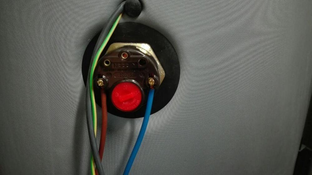

    Bueno, pues ya recibí los kits de resistencia + termostato (compré 2).
    Instalar resistencia eléctrica en equipo Drain Back de Termicol-photo_2019-01-29_18-17-13.jpg
    Había comprado una reducción hexagonal de 1 1/2 a 1 1/4 por si fuera necesaria, pero no, la rosca del depósito para la resistencia es de 1 1/4.
    Instalar resistencia eléctrica en equipo Drain Back de Termicol-photo_2019-01-29_18-16-48.jpgInstalar resistencia eléctrica en equipo Drain Back de Termicol-photo_2019-01-29_18-16-40.jpg
    Así queda la instalación de la resistencia más el termostato.

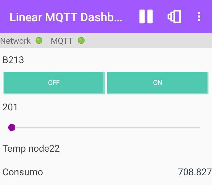

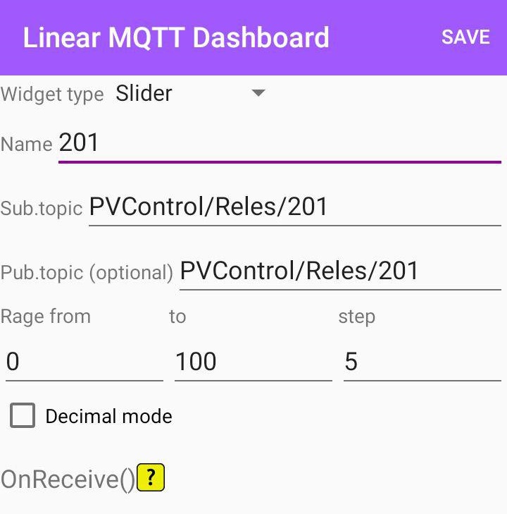

    Como no tengo acabada la parte de derivación de excedentes, por ahora puedo activar la resistencia manualmente, con cualquier cliente MQTT, con saltos de 0 a 100. Donde 0 = OFF, 100 = ON, 10 = 10% de potencia, 25 = 25% de potencia, etc).

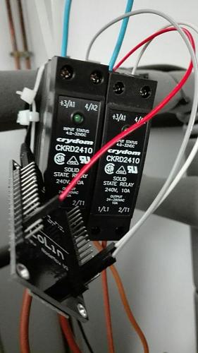

    Instalar resistencia eléctrica en equipo Drain Back de Termicol-photo_2019-01-29_18-20-45.jpgInstalar resistencia eléctrica en equipo Drain Back de Termicol-photo_2019-01-29_18-20-50.jpg
    Y por último una imagen del nodemcu (primer plano) gestionando cada uno de los SSR (relés de estado sólido). El de la izquierda para la resistencia y el de la derecha para la bomba de riego.
