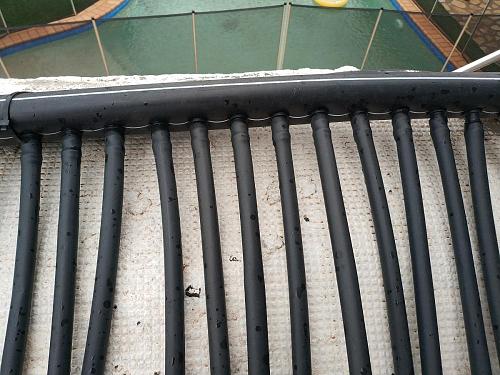

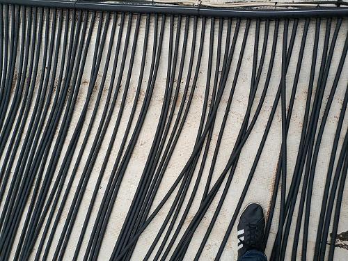

    Quería compartir con vosotros mi instalación solar térmica para calefacción de piscina. Lo primero comentar los datos de la instalación:
    Zona: Almería
    M3 piscina aprox: 100m3

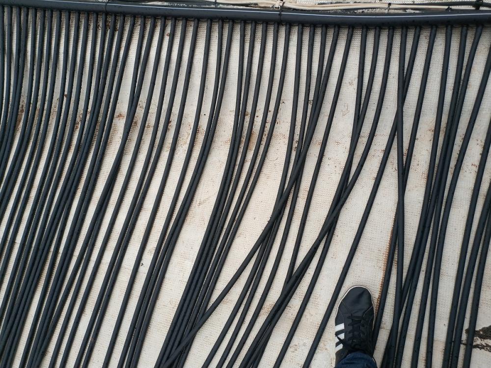

    Por motivos de sombras no conseguía que la piscina tomara la temperatura que nos gusta en casa para poder usarla durante en el periodo de finales de Mayo hasta principios de octubre y observando varias instalaciones caseras me puse manos a la obra y este es el resultado:
    En esta imagen veis que he hecho un sistema de tuberías para poder aprovechar el propio motor de la piscina, que con unas llaves de 3 vias, la puedo desviar al colector soloar o hacer que no pase por el...
    El agua sube fría hasta un techo que tengo justo al lado de la pisicna..
    Una vez arriba pasa por un sistema de tuberías de polietileno alimentario y en su recorrido se calienta y se recoge en otro colector...
    Y una vez caliente vuelve a bajar a la piscina y sale por los impulsores de la misma piscina.
    LLeva instalada desde el verano de 2107 y el redimiento es muy bueno, en pleno verano, dejandola 4 horas durante el día he llegado a conseguir 33 grados en el agua, pero solo para pruebas esta temperatura es muy elevada...
    Actualmente en Abril tengo el agua a 24 grados con solo 2 horas de depuración... Para mediados de mayo de este año voy a intentar abrirla.
    Si queréis saber algo al respecto o tenéis alguna duda, aquí estoy, se me olvidaba lo mejor, el coste total incluido todo el material y un par de horas de un fontanero que necesité no llega a 500€. teniendo en cuenta que no tiene ningún gasto mas asociado....
    ¿Cómo lo veis ? Yo desde luego estoy encantado. Un saludo

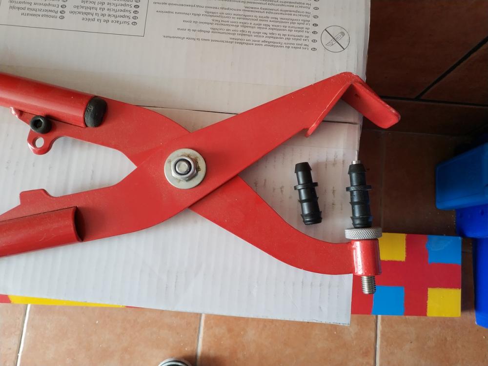

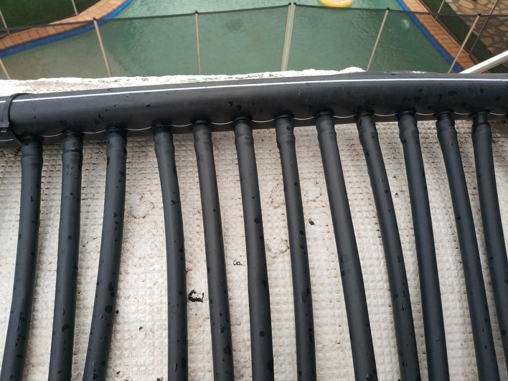

    La conexión de se hace con esta tenaza , en el pitorro se mete un conector que entra a presión con esta tenaza y luego se conecta el la goma de 16mm

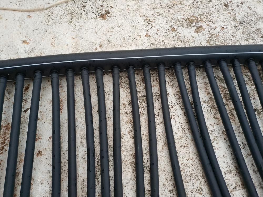

    Gracias, no conocía esto. Si puedes, me gustaría ver una foto de como queda la unión del tubo de 16mm con el tubo que hace de colector. ¿ Hasta que presión aguanta la unión ?
    Presión aguanta bastante pero no te puedo decir exactamente los kg ... Solo te puedo decir que hice una prueba con solo 10 tubos de 16mm conectados a la bomba de la piscina que es de 1.25cv y no perdían ni una gota de agua.

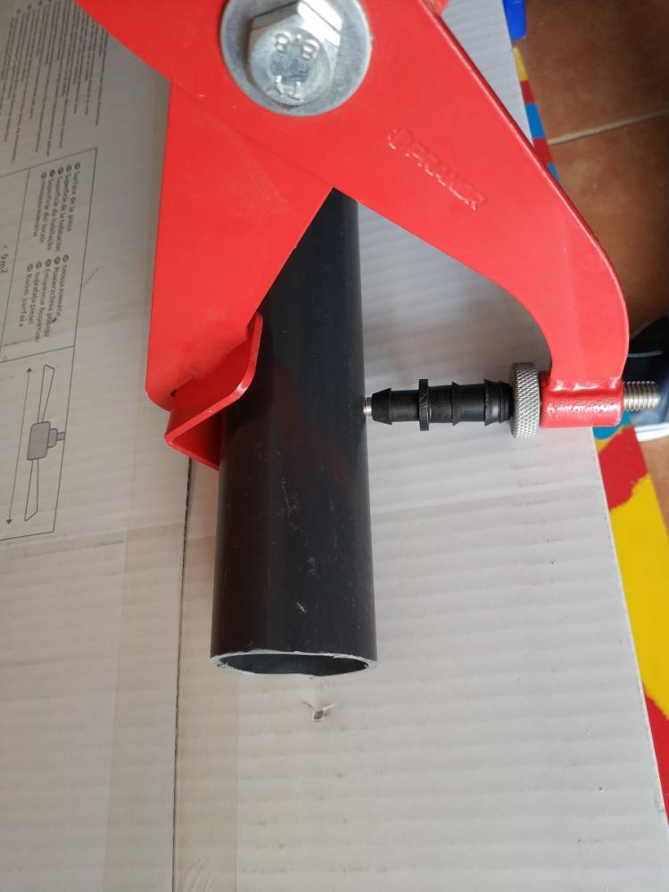

    Te paso una fotos de como se meten los conectores en la tubería, imagina que la tubería que te pongo es de pvc, pero en realidad tiene que ser de poliestireno ( creo que se llama así ) ... está lloviendo y no puedo hacerte una prueba, a ver si con un rato libre puedo poner un par de conectores para que los veas...
    La tenaza hace el agujero y a la vez mete el conector, y luego a mano ( yo lo hice calentando un poco con un secador) metes la tubería de 16 mm en el conector a presión.

    Te añado unas fotos tb de la conexión ya terminada.

    Lo que mas valoro es que tiene coste 0 de energía, es cierto que la bomba de la piscina al tener que elevar el agua unos metros, sube un poquito de presión pero nada exagerado... pero es un placer bañarse por la noche con el agua bien calentita.
    Estuve mirando sistemas como el SolarRip con unas planchas de poliestireno negro... pero se iba de precio... creo recordar que me dieron un presupuesto de 6000€ .
    Lo bueno de esto es tb, que si tienes algún problema tiene muy fácil reparación.
    Si tienes alguna duda mas no dudes en preguntarme.
