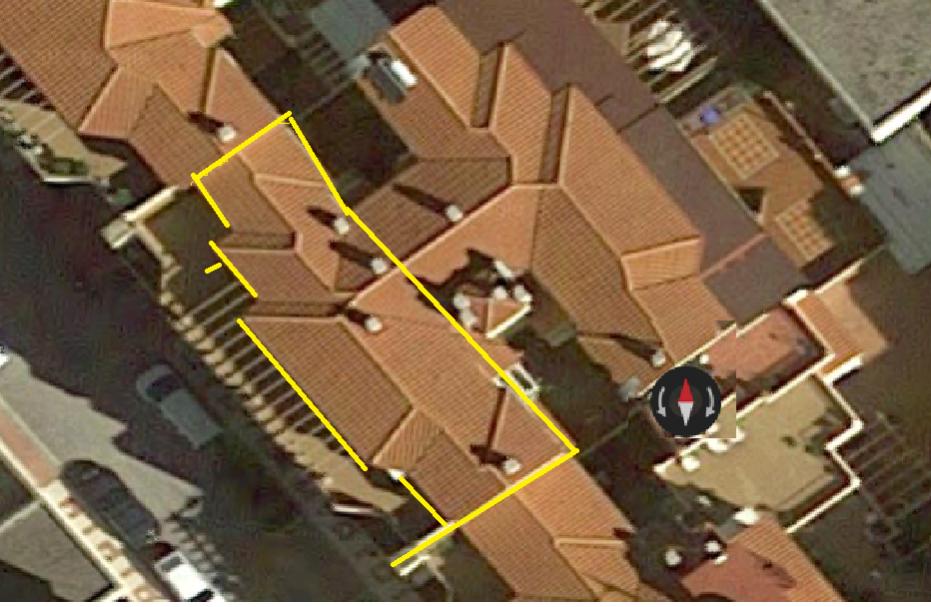

    Buenas tardes a todos.
    Ante todo me presento , soy Fireout, vivo en Vélez Málaga ( Málaga - ANDALUCIA )
    Vivo en un ático.
    Tejado a dos aguas ( adjunto FOTO)
    Tengo el permiso de la comunidad para intalar placas solares.
    Somos 3 personas viviendo ( una de ellas amante de los baños con agua caliente , ojo caliente no, lo siguiente)
    Actualmente tengo un termo eléctrico de 80L ( una P.MIERDA ) Marca Forcali serie SEDNA , malo no lo siguiente.
    Idea : Montar una placa solar de 300 Litros, primera intencion pregunte hace 5 meses a NOVASOL y ni loco contrato con ellos, ya he leido la " fama " que tienen sus equipos.
    Primer pregunta : TERMOSIFON o FORZADO.
    Segunda pregunta: si es TERMOSIFON tengo estos dos en mente:
    - JUNKERS Sistema Solar Termosifón Smart 300LT
    - Baxiroca TERMOSIFON STS 300 B
    Según la comunidad la instalación no se puede ver desde la calle.
    Puede ir en el tejado y lo ideal seria en el que da al patio. ( VER FOTO )
    En la foto pongo la brujula, mi orientacion es SUR OESTE

    Hola buenas tardes Fireout,
    El forzado que te habrán presupuestado los de Novasol, sera un termosifón con bomba todo arriba, cabe destacar que por mi parte que un sistema "Forzado" implica que la captación solar (placas solares) este en el tejado o terraza, y que la acumulación en otra parte que no sea la misma que la captación solar.
    Por lo tanto partiendo de esta premisa destaco lo siguiente:
    Termosifón: Mas económico que el forzado, mas aparatoso visualmente y por norma general mas alejado de las zonas de consumo de agua.
    Forzado: mas caro, mas eficiente, menos impacto visual (depende del tipo de instalación), y dentro de los forzados cabe destacar los de tipo Drain Back, que evitan problemas de sobretemperatura y heladas.

    Pueden que tengan razón y no sean Novasol, puede que sean Del Paso Solar S.L., que es con el nombre del fabricante con el que lo comercializan. Delpasosolar = Novasol.

    Pero chiquillo, ¿que bulla te ha entrado de repente para poner un equipo solar? ¿te obliga alguien? o es por lo de tener agua caliente gratis para toda la vida como dicen las empresas, esto ultimo por los cohones.
    Lo primero que tienes que hacer es comprarte un medidor de consumo eléctrico y colocarlo donde tengas conectado el calentador, de esta forma sabrás el consumo real de dicho termo y sabrás lo que gastas realmente en el año, te vas a gastar entre 15 y 20€ que vale el medidor, lo colocas durante un mes, debido a las fechas que estamos lo que te marque durante el mes lo multiplicas por tres por los meses de invierno es decir desde noviembre hasta febrero para tener más margen, es decir calcular un mayor consumo que el que realmente tienes.
    Todo lo que sea más de 1800€ no se amortiza nunca en un domicilio de unas cuatro personas, menos en tu caso, (ya se ha comentado en el foro) a no ser que gastes en electricidad o butano una media de 25 ó 30€ al mes, por lo tanto tendrías que ir a por un termosifón.
    Todo no es tan bonito como dicen las empresas, aparte del precio que te ofrezcan para tener derecho a la garantía te obligan a contratar un mantenimiento anual con ellos (creo recordar que el precio más bajo que han puesto por el foro es de unos 80€ al año) y sin que tengan que cambiar pieza alguna "resistencia, ánodo, etc".
    Vamos a hacer cuentas pensando en diez años, que no se rompa nada, sin meter ánodos que es necesario cambiarlo si o si, si quieres que el equipo te dure, debido a la temperatura que alcanza el equipo necesitaras un descalsificador para protegerlo algo, que el deposito no se pique por la cal o al estar a la intemperie, etc, osea gasto mínimo, y por supuesto sin meter gastos del equipo de apoyo que vas a necesitar para algunos días de invierno, queda claro que solo vamos a meter gasto de instalación y revisión anual.
    Pongamos que el equipo te cuesta 2500€ ( ya esta bien para un termosifón) y 80€ mínimo de mantenimiento al año por 10 años un total de 800, nos vamos a 3300€, dividido entre 10 años nos sale el agua caliente a 330 euros al año (sigues pensando que es gratis), por eso la importancia de saber cuanto gastas en la actualidad, y preguntaras ¿pero es que el equipo va a durar más de 10 años?, es cierto pero para que te dure tendrás que cuidarlo con mimo y cambiarle las piezas a su tiempo, o lo haces tú o te lo tienen que hacer, no todos somos manitas como muchos foreros que resuelven los problemas y ayudan a otros. Que el eléctrico que tienes actualmente te consume mucho prueba a instalar uno de butano moderno que son muy eficientes y no te importe gastarte 300 ó 400€ en él. Saludos.

    yo estoy con lo que a escrito ravilogi, se trata de llegar a amortizar la operación.
    yo no instalaría ningún equipo ultraselectivo en málaga y menos en un tejado sin absceso,
