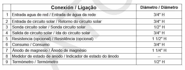

    Tengo un acumulador Baxi Roca esmaltado AS 160-1E, y toca cambiar el ánodo de magnesio, pero no consigo encontrar ni su referencia ni sus medidas para comprar el nuevo.
    A las malas, para la rosca es desmontar y medir, pero si está muy cascado no podré saber la longitud que tenía.
    se trata de acumulador de 160L de la primara página de este pdf http://www.baxi.es/docs/sp_tarifa/esmaltados.pdf
    Alguien sabe medidas?? algún documento técnico de la marca con la referéncia?
    Salu2 y Gracias.

    El de este modelo es de 1, 1/4 de pulgada.
    La ref. no la he encontrado.
    Esta es la info:

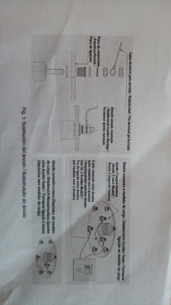

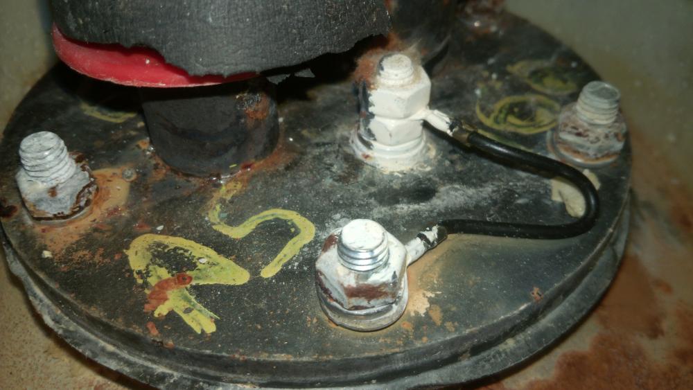

    Finalmente el ánodo no resultó ser el del documento que indicaba @jeopardize, y aunque el servicio técnico oficial traía el correcto, no se atrevió a cambiarlo. Así, como suena, no se atrevió a quitar la tapa y cambiar el ánodo. Tendré que hacerlo yo... pero he de localizar la junta de goma que entiendo que lleva la tapa, pues no se yo si la que tiene puesta servirá de nuevo.
    Adjunto una fotos de como es.

    Buenas Tardes / Noches juanamb, el ánodo va a la brida y hay que quitarla para soltarlo, te muestro cual es la rosca del ánodo, decirte que los ánodos que llevan de serie son bastante gruesos. También decirte que un ánodo normal no te valdrá puesto que la varilla roscada es mas larga de lo normal, el ánodo lleva dentro una junta, que no debes de perder para que haga una correcta estanqueidad.
    Cualquier ánodo que lleve unos 4 cm de varilla roscada métrica 8 te valdrá de cualquier grosor y longitud.
    Un Saludo.

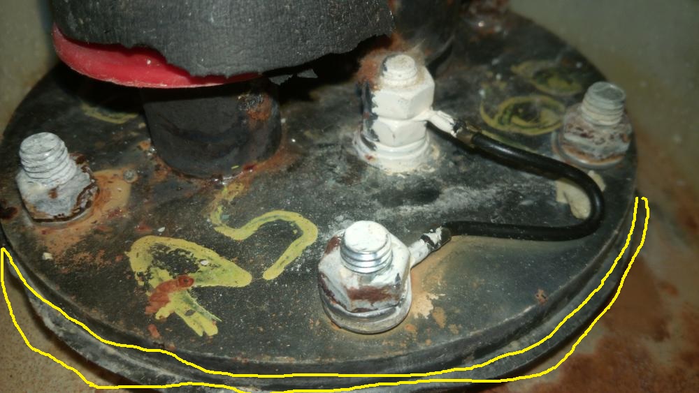

    La junta de estanqueidad que me preocupa no es la del ánodo sino la de la propia tapa, la que marco en amarillo.

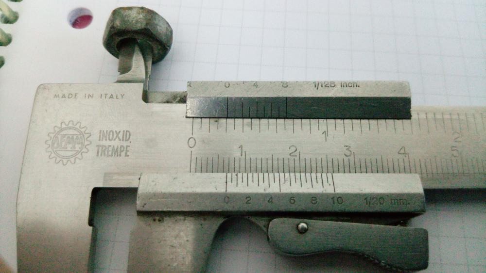

    Está claro que con este acumulador querían hacer las cosas "difíciles", ¡por que poner M6 o M8! ¡pongamos algo más difícil de encontrar!
    O ya he perdido la cabeza por completo o esto es M7....

    La métrica se mide con la rosca. Osease en un macho no hay problema por que con el calibre lo mides todo. Pero en una hembra (tuerca) no puedes medir la hendidura.
    Yo creo que es m8.

    Confirmado, @Webofrito, el ánodo que trae puesto midiendo en la varilla roscada, es M8, pero cambiarlo es un faenón,...ya no solo por lo que hay que quitar en el propio acumulador que al fina son tuercas y tubos, sino por que los tubos están muy bien montados a medida y no se pueden apartar los suficiente como para sacar la tapa del acumulador.
