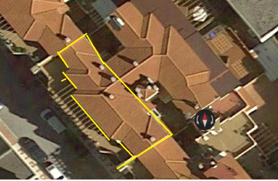

Buenas tardes a todos.
Ante todo me presento , soy Fireout, vivo en Vélez Málaga ( Málaga - ANDALUCIA )
Vivo en un ático.
Tejado a dos aguas ( adjunto FOTO)
Tengo el permiso de la comunidad para intalar placas solares.
Somos 3 personas viviendo ( una de ellas amante de los baños con agua caliente , ojo caliente no, lo siguiente)
Actualmente tengo un termo eléctrico de 80L ( una P.MIERDA ) Marca Forcali serie SEDNA , malo no lo siguiente.
Idea : Montar una placa solar de 300 Litros, primera intencion pregunte hace 5 meses a NOVASOL y ni loco contrato con ellos, ya he leido la " fama " que tienen sus equipos.
Primer pregunta : TERMOSIFON o FORZADO.
Segunda pregunta: si es TERMOSIFON tengo estos dos en mente:
- JUNKERS Sistema Solar Termosifón Smart 300LT
- Baxiroca TERMOSIFON STS 300 B
Según la comunidad la instalación no se puede ver desde la calle.
Puede ir en el tejado y lo ideal seria en el que da al patio. ( VER FOTO )
En la foto pongo la brujula, mi orientacion es SUR OESTE
Archivo adjunto 16565
Preguntas sobre el apollo ( termo )
En Vélez hay bastantes días con SOL, y llover, llueve poco , mi idea es poner un termo electrico de apollo, pero un instalador ( fontanero ) me dijo que pusiera directamente la resistencia sobre el acumulador, y que me pondria un magnetotermico para enchufarla cuando yo quiera.
El termo que estamos pensando seria un DUO FLECK de 50 o 80 L en serie por supuesto.
ÚLTIMA PREGUNTA, según tengo entendido el segundo simestre la Junta saca subvenciones,¿ entran las PLACAS SOLARES?
Ahora ando buscando INSTALADORES fiables y presupuestos.
