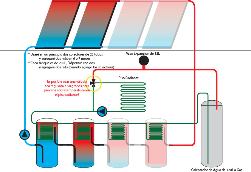

    Gracias a los consejos de algunos de ustedes iré definitivamente por un sistema DrainBack, actualmente hice los esquemas de conexiones y estoy viendo que tipo de Colector usar.
    Estaba pensando hacer algo así (perdón por los dibujos, espero q se entienda)
    Dibujo del Piso Radiante, la duda principal es saber si puedo poner una válvula de tres vias por si se calienta demasiado el agua, para prevenir un sobrecalentamiento del agua por el piso.

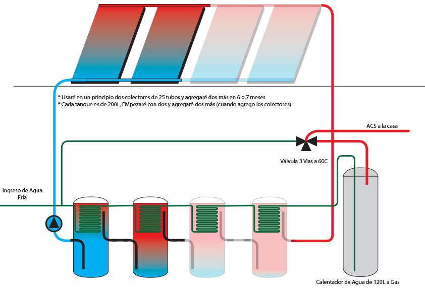

    Dibujo del ACS, calculo q es el más sencillo. igualmente usaría una válvula seteada a 60 o 65 grados para poder ahorrar un poco de gas y usar agua muy sobrecalentada.

    A esto le sumo las siguientes dudas. en mi país me cuestan unos 1000USD un juego de 50 colectores (sin heatpipes, de los que calientan el agua dentro de los tubos al vacío), el juego de 25 heatpipes cuesta lo mismo, pero como no es un sistema presurizado no necesito gastar tanto!
    Para la casa completa con 150 colectores (200 mejor) me alcanza según cálculos, existe algún colector DIY que sea parecido respecto a la eficiencia o por lo menos que no salga tan caro y puedo ahorrar algo de dinero? o crear más colectores gastando lo mismo y obtener mayor agua caliente solar al mismo precio!
    Muchas gracias

    Respecto a lo DIY me sale bastante dinero por los caños de cobre. Voy a comprar los colectores a 1100USD los 50 tubos. y haré yo mismo los tanques para acumular el agua caliente. Les parece bien los esquemas?
