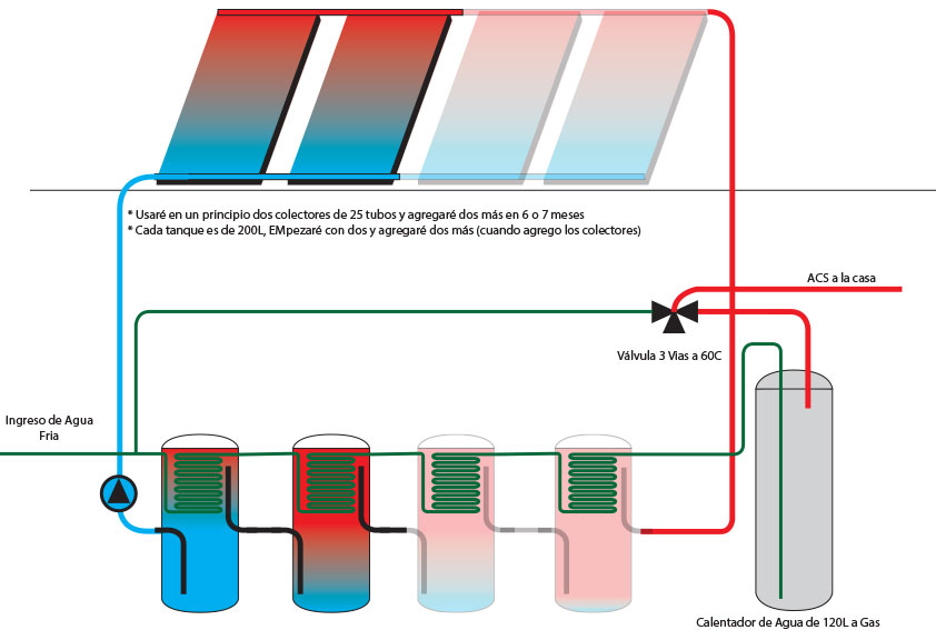

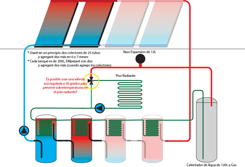

Estaba pensando hacer algo así (perdón por los dibujos, espero q se entienda)
Dibujo del Piso Radiante, la duda principal es saber si puedo poner una válvula de tres vias por si se calienta demasiado el agua, para prevenir un sobrecalentamiento del agua por el piso.
Archivo adjunto 13117
Dibujo del ACS, calculo q es el más sencillo. igualmente usaría una válvula seteada a 60 o 65 grados para poder ahorrar un poco de gas y usar agua muy sobrecalentada.
Archivo adjunto 13118

Respecto a lo DIY me sale bastante dinero por los caños de cobre. Voy a comprar los colectores a 1100USD los 50 tubos. y haré yo mismo los tanques para acumular el agua caliente. Les parece bien los esquemas?
