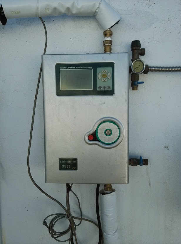

    Buenas tardes
    alguien tendrá a mano el manual de la centralita insertada en un grupo hidráulico SS 33 que fue instalado por la empresa Iedes.
    adjunto imagen
    muchas gracias

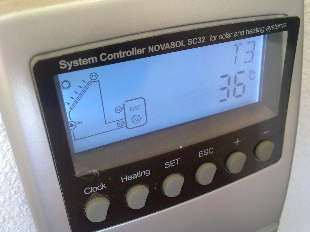

    Iedes ha montado muchos equipos Novasol. Supongo que esa centralita es parecida a la que ellos montan.
    Fijate en la nomenclatura de la siguiente foto, excepto Novasol, el texto es identico a la de tu foto. Tambien cambia la ubicación de los botones, pero creo que es una versión anterior o posterior a la SC 32 Novasol.
    Antes el manual se podia bajar en pdf sin problemas, pero ya no existe. Creo que yo lo bajé en su día, si te interesa dímelo y lo busco.
    De todas formas en este enlace se puede ver tambien, mira si te vale NOVASOL SC32.pdf

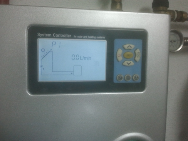

    Hola
    Tengo la misma centralita con menos de 3 años de funcionamiento y desde que he cambiado el depósito por uno de calentamiento al paso y el resto de la instalación por tuberías nuevas de acero corrugado, la bomba no me mueve el agua de las placas, así que sigo sin agua caliente.
    Alguien tiene idea de por qué puede ser?
    Que significa la P1 que aparece en la pantalla de la centralita de la foto? Me ha aparecido un par de veces y no lo había visto antes.
    Gracias. Saludos

    P1 Supongo que es el Programa 1. Aunque esta centralita creo que sólo dispone de un programa.
    Yo tengo una centralita Resol, y trae 3 programas distintos, forzado normal, forzado drain back y forzado con 2 serpentines, que controla tambien la bomba del equipo de apoyo.
    En la función 4.6 del SC32, te indica como activar manualmente la bomba. Haz la prueba a ver si te funciona.
    Comprueba las sondas T1 (colectores) y T2 interior del acumulador. Son distintas.
    El control diferencial viene configurado de fábrica para que se active la bomba cuando T1 tiene 7 grados más que T2, y se desactiva cuando esa diferencia es de 4ºC. Comprueba que lo tienes así.
    Comprueba los límites máximos de temperatura del acumulador, como por el motivo que sea lo tengas muy bajo, la bomba no arrancará.

    P1 creo que hace referencia a Pump1, aunque no estoy seguro. Me aparece desde que tengo la nueva instalación, hace una semana y puede ser que aparezca como error. La centralita detecta que la bomba no es capaz de mover el agua y la para. Si la situación se prolonga por varias horas, la centralita muestra el mensaje y se bloquea, por lo que tengo que reiniciar el aparato desconectándolo de la red electrica.
    Parece como si hubiese un atoro en el circuito, pero recuerdo haber metido agua por la entrada al circuito solar que está en el reloj de presión y apareció una pérdida a la entrada de la bomba (ya solucionado), lo que quiere decir que el agua circuló por todo el circuito y el problema puede estar en la bomba o la válvula antirretorno que están justo entre la pérdida y la entrada de agua.
    También me he fijado que, quitando el tornillo de sangrado de la bomba, no sale prácticamente agua, no se si eso es normal o debería salir un buen chigate, la presión del circuito primario no desciende y está a 1,5 bar.
    Tampoco descarto un fallo en el depósito que, sin estar atorado totalmente, no permita pasar todo el caudal de agua necesario para que el invento funcione.
    Me he pasado una mañana sangrando el circuito primario y debería estar bien. He mirado en frio y al abrir el purgador manual sale agua. Lo normal.
    En fin, un expediente X
    Gracias. Saludos

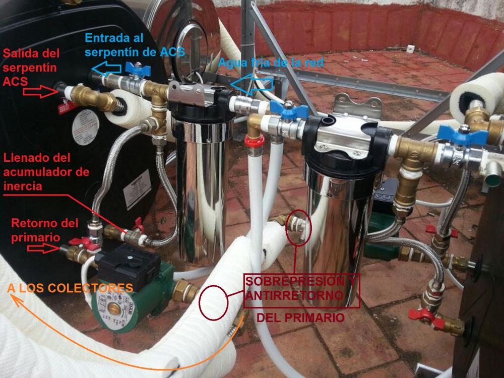

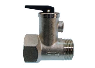

    Puede que el problema sea que tengas colocadas dos válvulas antirretornos en el mismo circuito, y la bomba no sea capaz de vencer tanta pédida de carga.
    El grupo ya lleva incluido un antirretorno justo encima de la bomba. Elemento 2.9 (gravitiy valve)
    Si además te han puesto este tipo válvula en el circuito del primario
    Nombre:  505002600.jpg
Visitas: 3989
Tamaño: 6,7 KB
    Esta válvula tiene una doble función es antirretorno y de presión.
    Nombre:  images.jpg
Visitas: 2923
Tamaño: 5,0 KB
    Y como puedes ver en la siguiente foto, los de Novasol la suelen montar en el circuito primario. Lee el texto que casi no se ven. Son dos equipos montados uno junto al otro, pero son idependientes.
    A ver si por error tienes montados ambas y ahí radica el problema.
    Pero sigo dando a palos a ciegas, con fotos es mucho mas fácil todo.

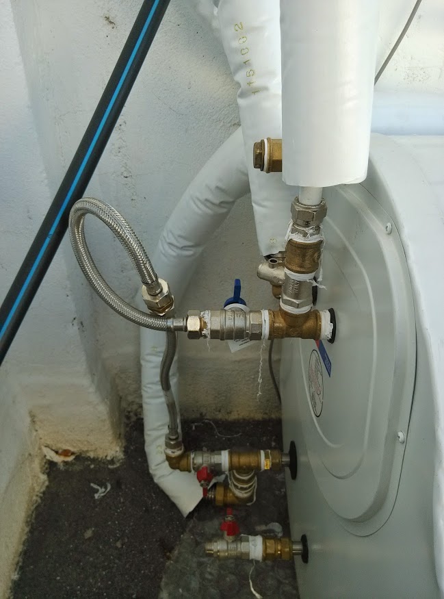

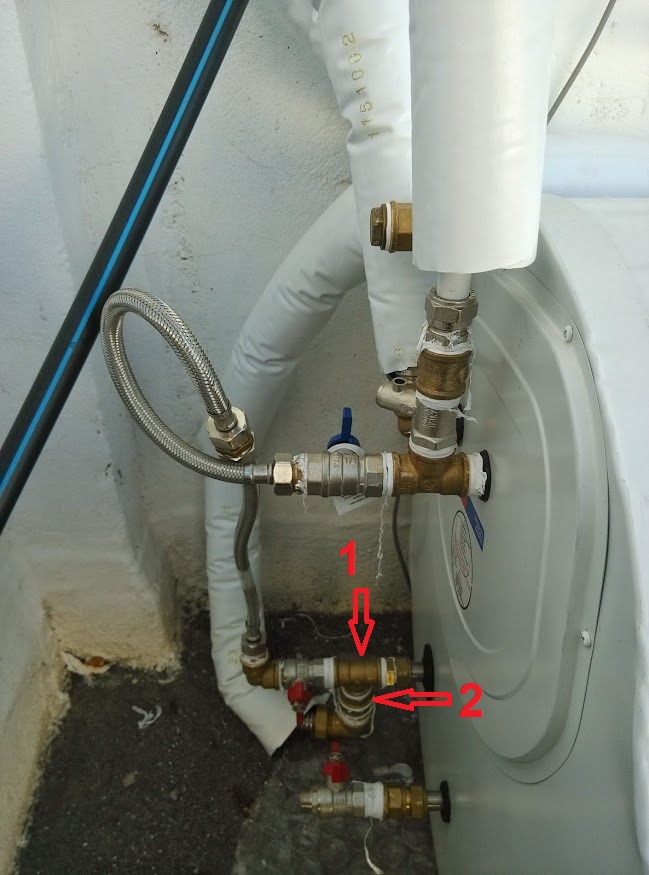

    Primero, las fotos:
    Esta es la centralita que siempre ha funcionado correctamente, hasta que se realizó la nueva instalación:
    Este es uno de los laterales del depósito, el que mas conexiones tenía:
    Después de ver que no era aire en el primario, fallo en la configuración de la centralita o problema de la bomba, abrieron la centralita para corroborar que no había algún problema en la misma, después procedieron a vaciar el primario para desmontar el caudalímetro. cuando abrieron la llave de paso que está por debajo de la bomba, salió poca agua, y dejó de salir al momento, con lo que ya imaginaba yo que el problema no era el caudalímetro ni la válvula antirretorno que estaba encima del mismo, se lo hice saber que eso era muy raro, pero no hicieron caso. Una vez desmontado, se comprobó que efectivamente, todo estaba en orden.
    Se me ocurrió decir si por casualidad no habrían puesto otra válvula antirretorno y ahí ya se pusieron a mirar el lado izquierdo del depósito, ya que ellos no habían montado nada, y voilá, habían colocado una válvula antirretorno, y encima del revés, que yo no había identificado como tal, porque he visto pocas y esta no se parecía a ninguna.
    Quitada la dichosa válvula y montada de nuevo la centralita, ha empezado a funcionar correctamente.
    Mi suerte, o su suerte, ha sido que la centralita si no detecta caudal, para la bomba, porque según el técnico, podía haberse quemado.
    La válvula antirretorno aparece en la segunda foto, a ver quién la encuentra.
    Saludos y gracias

    Las válvulas antirretornos pueden estas camufladas en múltiples elementos con apariencia de raconeria de conexión:
    .- En una "T".
    .- En una machón o en una prolongación.
    .- Incluso en una llave de corte.
    Yo me inclino que estaba en el punto 2 que te indico en la foto. Ahí hay más elementos de los necesarios para unir la T con el codo.
    DickPurple está desconectado Forero Junior
    mar 2015
    16
    Predeterminado Re: manual centralita SS 33 iedes
    Exactamente. Ahí estaba la válvula, que si llego a identificar, nos habría ahorrado bastante tiempo y trabajo.
    Me esperaba algo de mayor tamaño, la verdad.

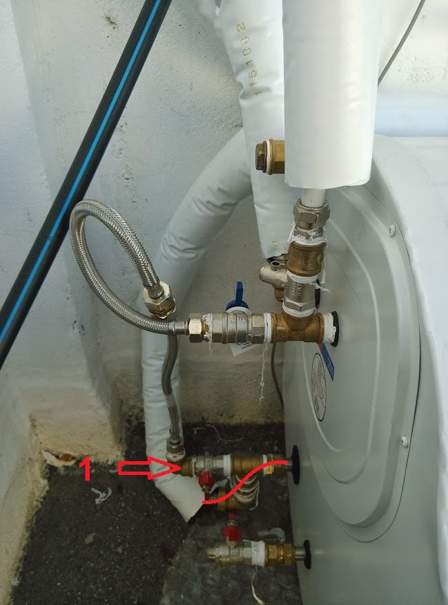

    Pero ya que te han tocado esa conexión, deberian haber cambiado la toma del relleno del primario con la toma de ida al captador.
    Funcionar funciona, pero hacen que el fluido del primario tenga un pérdida de carga que producer la "S" formada por la "T" y el "codo", y por tanto la bomba tiene que trabajar un poco más.
    Si el racord de la tuberia de acero inoxidable lo conectan en donde te marco con "1", el fluido sale recto sin forzar el recorrido del mismo y la bomba trabaja un poco más relajada.
    mar 2015
    16
Nombre: IMG_20150330_100343.jpg
Visitas: 614
Tamaño: 132,5 KB
    Eso sería ya la reostia, pero después de 2 semanas y mucho comerme el tarro, me conformo con que el invento funcione.

    Si sale agua por la válvula de inflado, entonces el vaso tiene la membrana perforada y hay que sustituirlo o cambiar la misma si es del tipo recambiable.

    Hola
    El vaso de expansión está vacío, al menos es lo que deduzco dándole golpecitos. Suena a hueco y ligero. No se aprecia agua en su interior.
    De todas formas, si estuviese lleno de agua o contuviese agua en su interior, el manómetro debería marcar la presión del agua en el circuito primario siempre, y no solo cuando anda la bomba, no?
    Esto si que es un expediente X.

    Creo que el problema esta en el volumen del vaso de expansión.
    Tu equipo antes tenia un deposito vertical de serpentín novasol. El volumen del primario antes era de unos 20 o 25 litros. En estas condiciones, el volumen del vaso suele ser de 8 a 12 litros.
    El nuevo acumulador funciona al revés que el anterior, tiene un enorme primario y un secundario muy pequeño. El vaso de expansión ahora debe ser mucho mayor que antes.
    Ten en cuenta que una cosa es el volumen del vaso y otra distinta es el volumen útil, que es bastante inferior. Y este volumen útil es el quien absorbe la dilatación.
    El equipo te habrá tirado fluido solar por dimensionado incorrecto del vaso, sobre todo ahora que han subido las temperaturas.
    El espacio vacío lo habrá ocupado el aire, que seguro que subirá a las placas cuando la bomba no trabaja. Llenar el primario no es solo abrir la llave de corte, hay que dejar salir el aire en el punto mas alto, normalmente donde está el purgador.
    Hablado de purgador automático. El purgador se debe cerrar después de llenar el primario y purgarlo, porque con temperaturas altas se forma vapor, y el purgador lo libera. El vapor es fluido solar, con lo que poco a poco se va perdiendo.

    Hola
    El vaso de expansión es de 18 litros. El purgador es manual y está bien cerrado.
    Ojo, que la instalación no falla, simplemente el manómetro no marca presión si la bomba no trabaja, y hoy me he fijado que, cuando empieza a trabajar la bomba, sube muy lentamente.
    El primario tiene presión, no pierde fluido por ningún lado, porque la presión se mantiene aún por la tarde cuando las placas están a 30º y el depósito a 68º, que es el máximo programado en centralita.
    No he tenido la oportunidad de ver la instalación un día de pleno calor, cuando las placas se ponen a 100º a ver que pasa, pero seguro que el funcionamiento irregular del manómetro ha venido de la semana pasada que hizo bastante calor.
