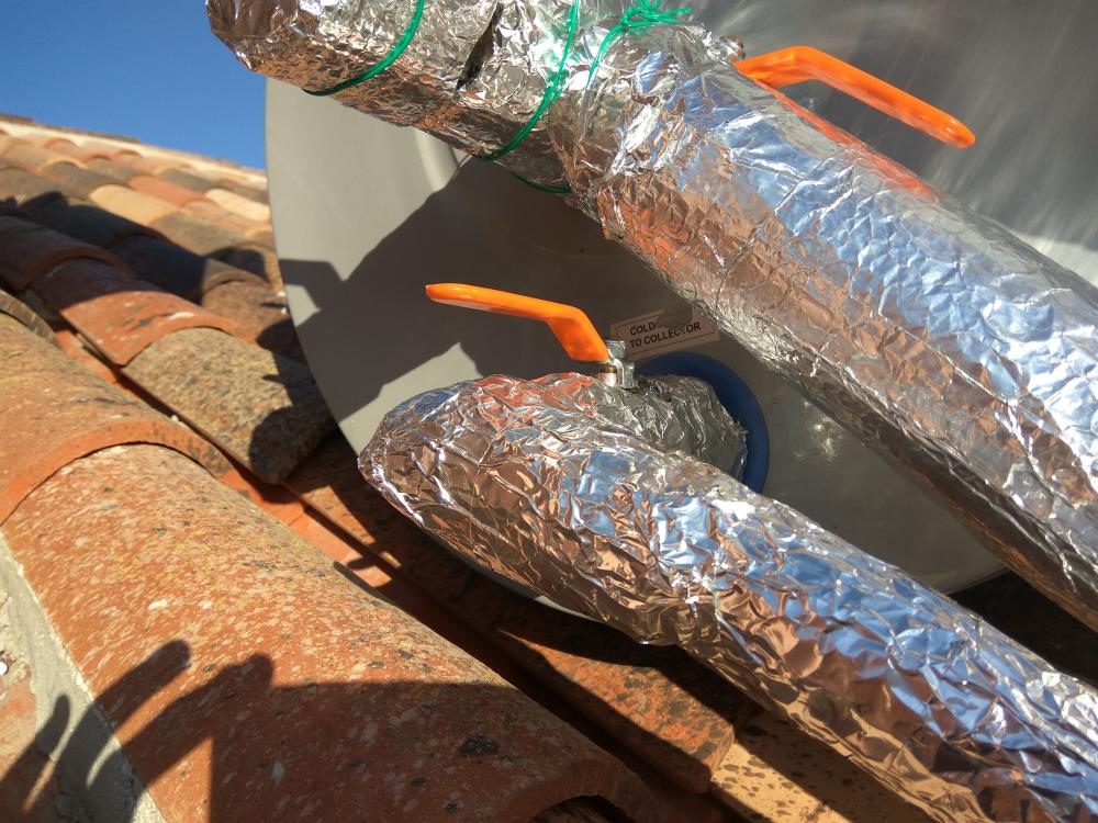

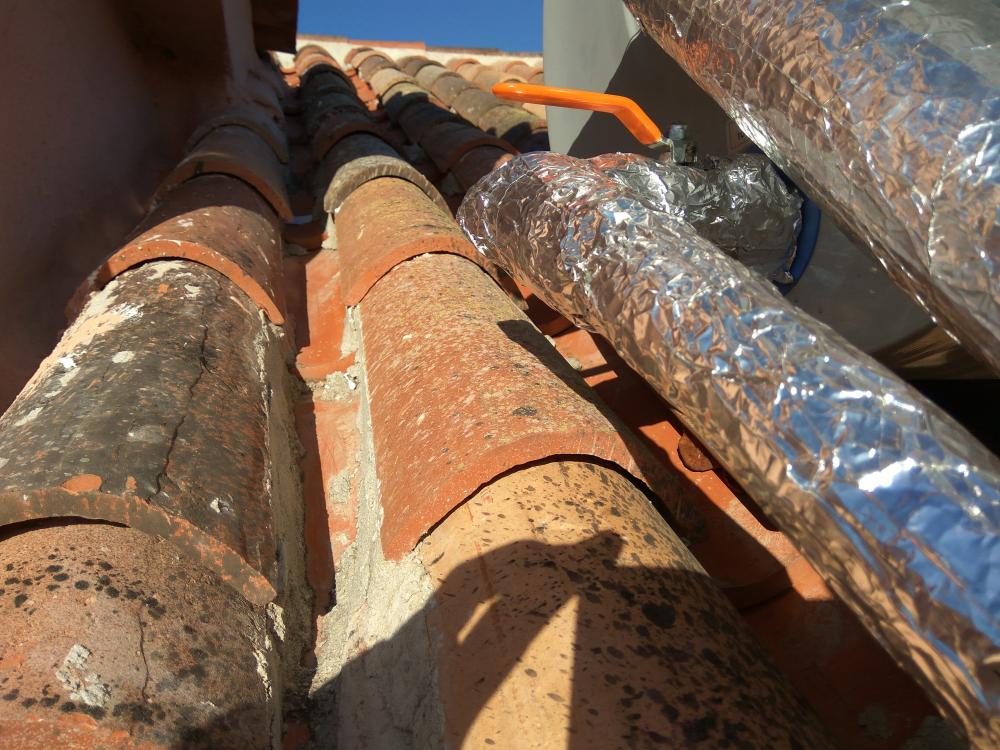

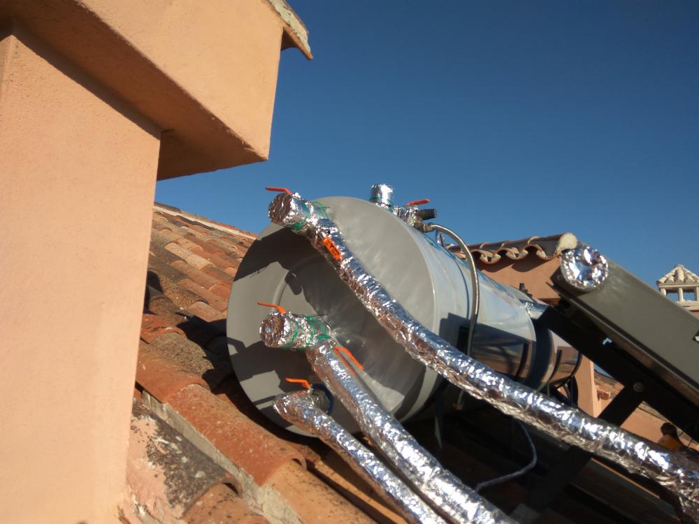

    Buenas de nuevo, le sigo dando vueltas al tema ( pues he visto que la mayoria de los equipos de soliperks como el mio les hace falla) de la valvula antitermosifonica que va desde el deposito hasta la parte baja de las placas y se he ha ocurrido hacer una prueba para ver la posible perdida de temperatura por circulación inversa nocturna.
    Os adjunto unas fotos de mi instalacion.
    En ese lugar tengo una llave de corte, y mi idea seria cortar el posible paso del agua con esa llave por la noche y ver la caida de temperatura. Ademas tengo las siguientes cuestiones:
    1. Según como están las tejas puestas, mi opción natural seria una válvula de clapeta o poner una de bola con unos manguitos, para que me entrase en el hueco de que va el agua por la tejas no?¿?
    2.Si pusiera la válvula de clapeta, me mejoraría algo?¿?¡ me refiero a que puede ser que tenga una circulación inversa pequeña?¿? o si esa circulación es todo o nada, osea si se da o no se da
    3.Las válvulas de bola, existen comercialmente ose hacen de forma casera?¿?¿ es que solo encuentro de clapeta. y no las veo por ningun lado, tambien me ha dicho un fontanero que se hacen de forma casera con una bolita y una T?¿?¿

    Buenas noches barbas, respondiendote en el mismo orden;
    1- Correcto de poner una valvula de bola se deberia de instalar en posicion vertical, en tu instalación solo te entraria en el hueco de la teja. La válvula de clapeta de instala horizontalmente y si es de asiento metálico podrías instalarla en la parte caliente sin problemas.
    2- Si cierra bien y esta instalada horizontalmente cerrara completamente con circulación inversa.
    3- Las venden pero no son muy conocidas... Complicado de hacerlo casero. La bola tiene que aguantar temperatura, tener aire y pesar muy poco y que haga buena junta en el asiento... Como te digo ...complicado.
    P.D. tienes 2 equipos? Veo dos acumuladores y saca fotos del lado caliente si puedes. Gracias.
    Si en Google imágenes pones "anti thermosiphonic" te salen varios tipos de válvulas de bola.

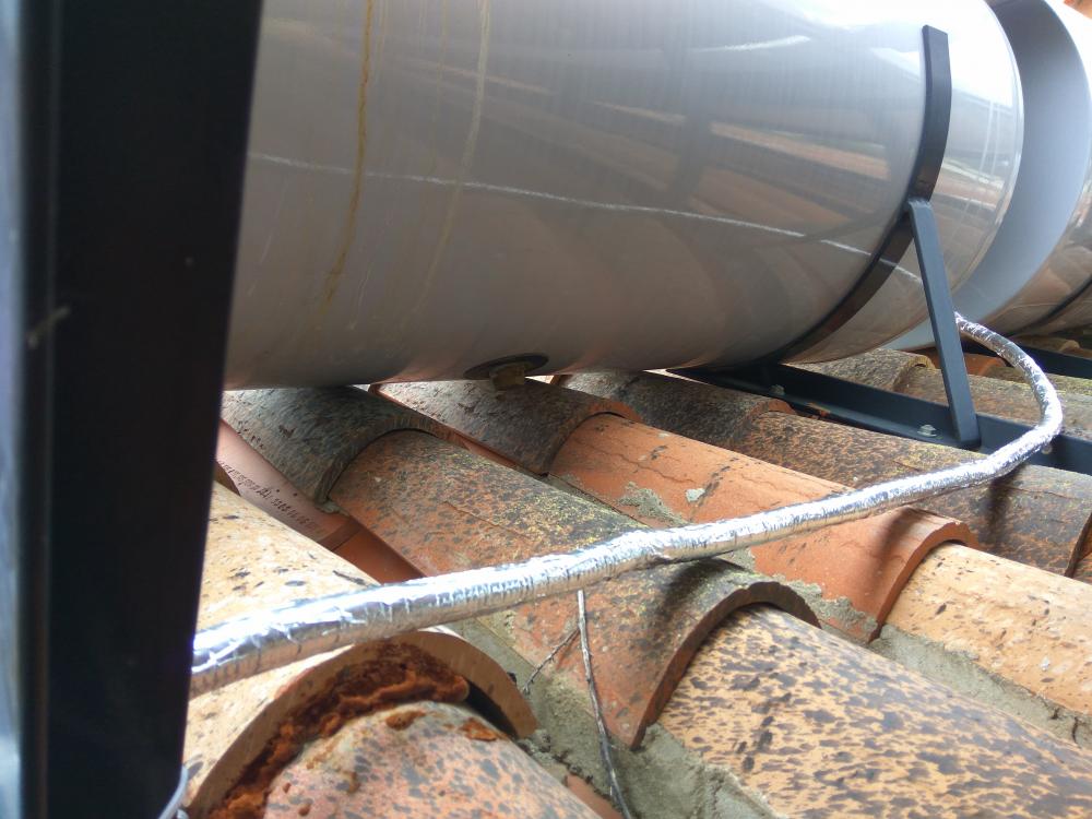

    Buenas, esta noche he hecho la prueba cortado el paso de agua desde la parte baja de las placas hacia la placa y la caída de temperatura ha sido de unos 6 grados ( cuando en condiciones normales sin corta la llave de paso suele ser del doble).
    Cuando he abierto la llave de paso lo único que he oído es un sonido de paso de agua tipo glugluglu, y ya me hace dudar si la disminución de la perdida de temperatura es porque la llave de corte ha mantenido toda el agua en el deposito o por que tengo algo de circulación inversa nocturna.
    Mi pregunta es :La válvula de clapeta que le pondría evita la circulacion inversa pero no mantiene el agua en el deposito por lo que por la noche algo de agua caliente iria hacia la placa?¿?¿' o por la noche no hay movimiento de aguas en teoria?¿?¿
    Tb he pensado lo del vaso de expansion para mi equipo solimperks de 200 litros y tengo las siguientes dudas, porque en los foros no se ven de cerca exactamente:
    Supongo que seria de 16litros aprox?¿?¡ o menos?¿
    Se colocaria en el tapon en la parte baja del deposito, pero al estar la tejas supongo que iria con una tuberia de acero inoxidable de 3/4 y tumbado sobre las tejas?¿? y a que distancia 0.5 metros?¿?¿ forrado o sin forrar?¿?¿ la presion que trae suelen ser de 2.5 bar, estaria bien?¿?¿ supongo que no necesitaria valvula de seguridad porque en la parte de arriba del deposito tiene la de 3 bar del deposito principal

    Buenas barbas... haber... circulación inversa si la tuvieras tendrías perdidas muy superiores. Si quieres salir de dudas instala la clapeta. También te digo que hace 2 semanas aquí (Murcia) hacia un frio que pelaba y volvieron a subir las temperaturas. La temperatura exterior también afecta para las perdidas.
    Si tienes un equipo de circuito primario de 200L lo aconsejable seria un 10% del volumen para calcular el vaso, osease 18L o 24L que son lo estándar, puede ir o no aislado puesto que no es una zona de circulación, pero si lo aíslas para mi opinión mejor. Si la válvula esta tarada a 3 bar, el vaso debería estar entre 1,5 y 2 bar máximo y no hay una distancia máxima ni minina. Lo puedes poner donde quieras...o puedas.
