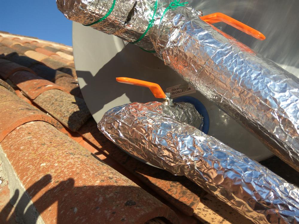

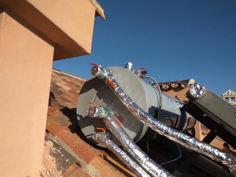

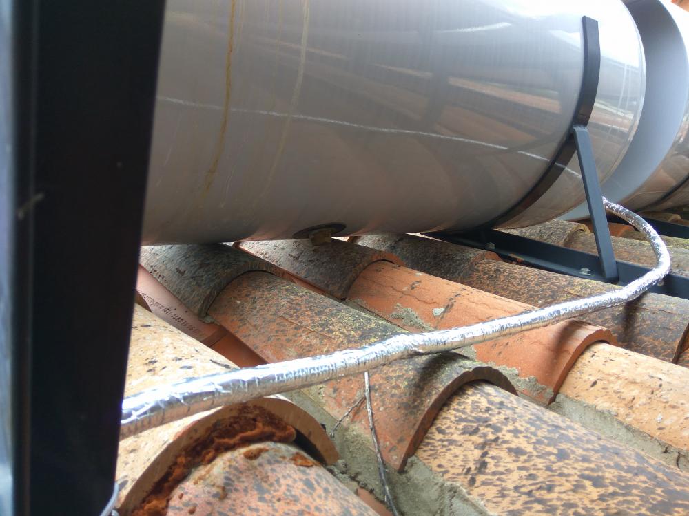

Buenas de nuevo, le sigo dando vueltas al tema ( pues he visto que la mayoria de los equipos de soliperks como el mio les hace falla) de la valvula antitermosifonica que va desde el deposito hasta la parte baja de las placas y se he ha ocurrido hacer una prueba para ver la posible perdida de temperatura por circulación inversa nocturna.
Os adjunto unas fotos de mi instalacion.
Archivo adjunto 15527
Archivo adjunto 15528
Archivo adjunto 15529
En ese lugar tengo una llave de corte, y mi idea seria cortar el posible paso del agua con esa llave por la noche y ver la caida de temperatura. Ademas tengo las siguientes cuestiones:
1. Según como están las tejas puestas, mi opción natural seria una válvula de clapeta o poner una de bola con unos manguitos, para que me entrase en el hueco de que va el agua por la tejas no?¿?
2.Si pusiera la válvula de clapeta, me mejoraría algo?¿?¡ me refiero a que puede ser que tenga una circulación inversa pequeña?¿? o si esa circulación es todo o nada, osea si se da o no se da
3.Las válvulas de bola, existen comercialmente ose hacen de forma casera?¿?¿ es que solo encuentro de clapeta. y no las veo por ningun lado, tambien me ha dicho un fontanero que se hacen de forma casera con una bolita y una T?¿?¿

Buenas noches barbas, respondiendote en el mismo orden;
1- Correcto de poner una valvula de bola se deberia de instalar en posicion vertical, en tu instalación solo te entraria en el hueco de la teja. La válvula de clapeta de instala horizontalmente y si es de asiento metálico podrías instalarla en la parte caliente sin problemas.
2- Si cierra bien y esta instalada horizontalmente cerrara completamente con circulación inversa.
3- Las venden pero no son muy conocidas... Complicado de hacerlo casero. La bola tiene que aguantar temperatura, tener aire y pesar muy poco y que haga buena junta en el asiento... Como te digo ...complicado.
P.D. tienes 2 equipos? Veo dos acumuladores y saca fotos del lado caliente si puedes. Gracias.
Si en Google imágenes pones "anti thermosiphonic" te salen varios tipos de válvulas de bola.
