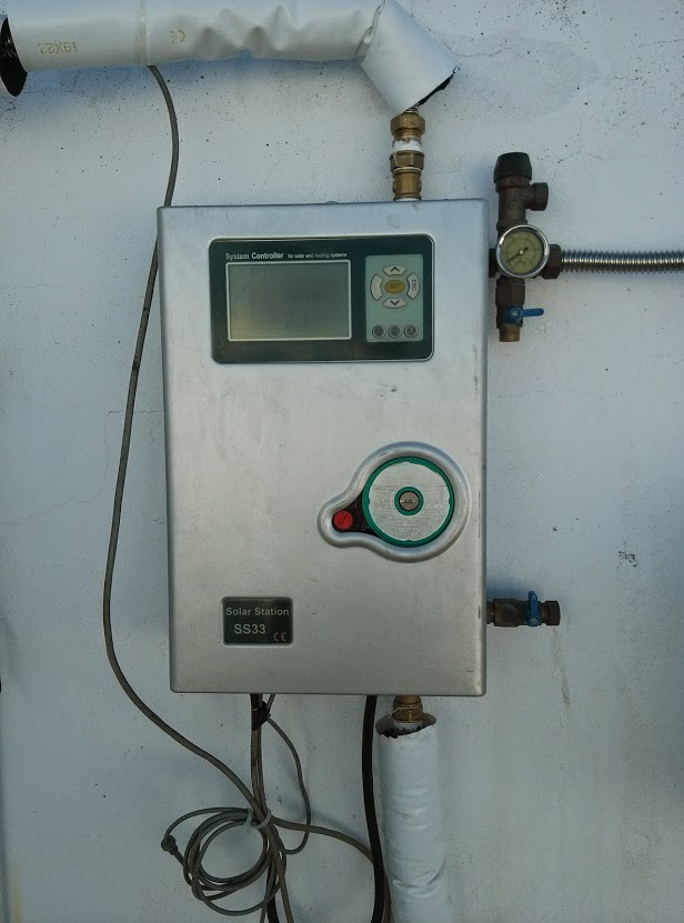

Buenas tardes
alguien tendrá a mano el manual de la centralita insertada en un grupo hidráulico SS 33 que fue instalado por la empresa Iedes.
adjunto imagen
muchas gracias

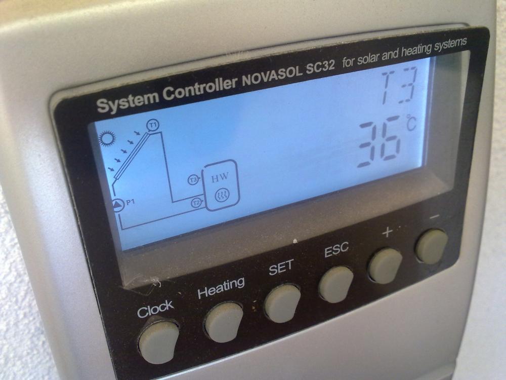

Iedes ha montado muchos equipos Novasol. Supongo que esa centralita es parecida a la que ellos montan.
Fijate en la nomenclatura de la siguiente foto, excepto Novasol, el texto es identico a la de tu foto. Tambien cambia la ubicación de los botones, pero creo que es una versión anterior o posterior a la SC 32 Novasol.
Archivo adjunto 12396
Antes el manual se podia bajar en pdf sin problemas, pero ya no existe. Creo que yo lo bajé en su día, si te interesa dímelo y lo busco.
De todas formas en este enlace se puede ver tambien, mira si te vale NOVASOL SC32.pdf

Hola
Tengo la misma centralita con menos de 3 años de funcionamiento y desde que he cambiado el depósito por uno de calentamiento al paso y el resto de la instalación por tuberías nuevas de acero corrugado, la bomba no me mueve el agua de las placas, así que sigo sin agua caliente.
Alguien tiene idea de por qué puede ser?
Que significa la P1 que aparece en la pantalla de la centralita de la foto? Me ha aparecido un par de veces y no lo había visto antes.
Gracias. Saludos
Mira el manual en ingles que he puesto en el enlace. De todas formas he estado repasando por encima, y el que he puesto en castellano de la centralita Novasol SC32, tiene muchísimas funciones identicas. Al final del todo hay una tabla para subsanar posibles problemas.
P1 Supongo que es el Programa 1. Aunque esta centralita creo que sólo dispone de un programa.
Yo tengo una centralita Resol, y trae 3 programas distintos, forzado normal, forzado drain back y forzado con 2 serpentines, que controla tambien la bomba del equipo de apoyo.
En la función 4.6 del SC32, te indica como activar manualmente la bomba. Haz la prueba a ver si te funciona.
Comprueba las sondas T1 (colectores) y T2 interior del acumulador. Son distintas.
El control diferencial viene configurado de fábrica para que se active la bomba cuando T1 tiene 7 grados más que T2, y se desactiva cuando esa diferencia es de 4ºC. Comprueba que lo tienes así.
Comprueba los límites máximos de temperatura del acumulador, como por el motivo que sea lo tengas muy bajo, la bomba no arrancará.

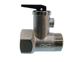

Puede que el problema sea que tengas colocadas dos válvulas antirretornos en el mismo circuito, y la bomba no sea capaz de vencer tanta pédida de carga.
El grupo ya lleva incluido un antirretorno justo encima de la bomba. Elemento 2.9 (gravitiy valve)
Si además te han puesto este tipo válvula en el circuito del primario
Archivo adjunto 12482
Esta válvula tiene una doble función es antirretorno y de presión.

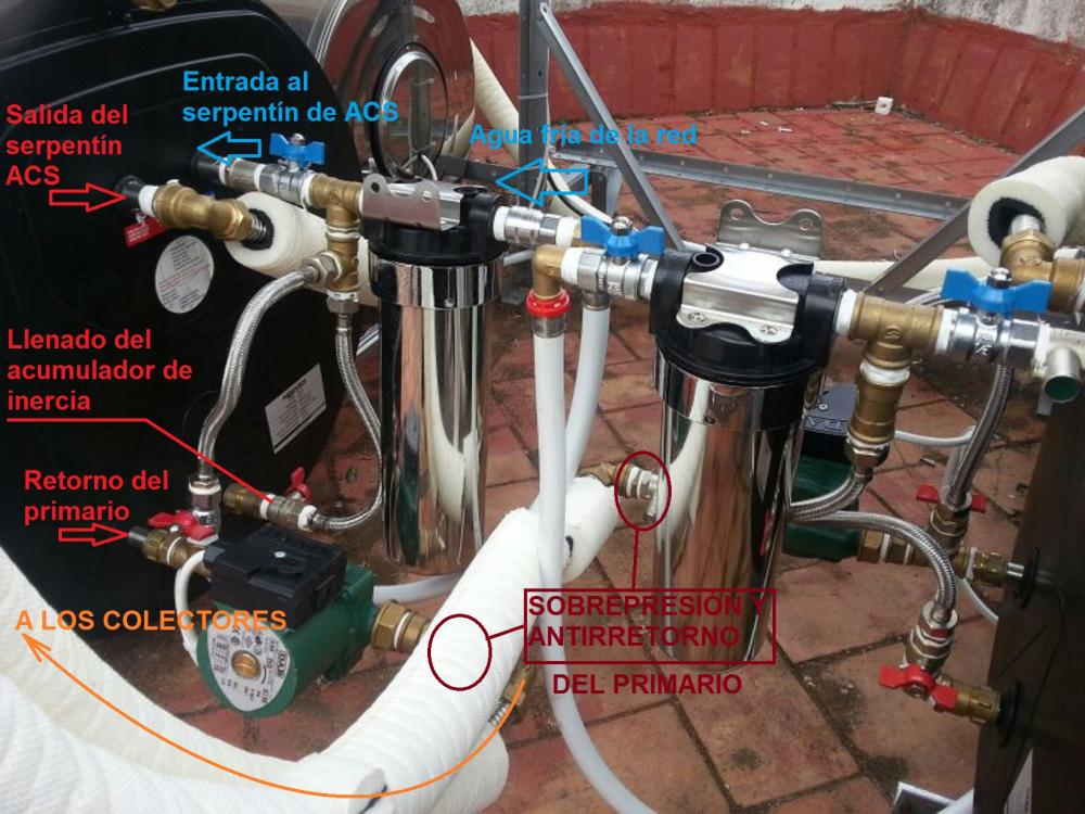

Y como puedes ver en la siguiente foto, los de Novasol la suelen montar en el circuito primario. Lee el texto que casi no se ven. Son dos equipos montados uno junto al otro, pero son idependientes.
Archivo adjunto 12484
A ver si por error tienes montados ambas y ahí radica el problema.

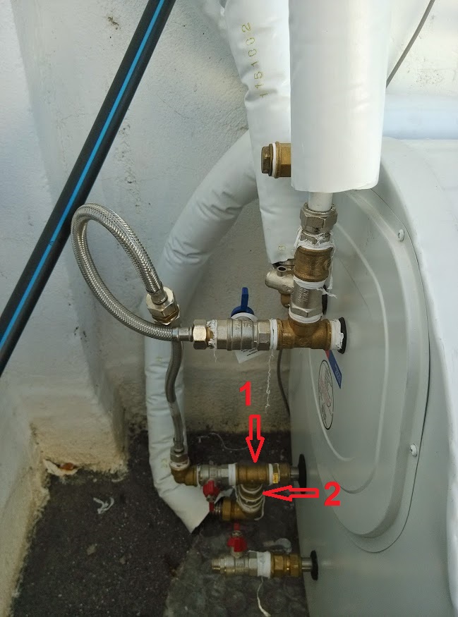

Han venido los señores de NaturSolar y han solucionado el problema.
Primero, las fotos:
Esta es la centralita que siempre ha funcionado correctamente, hasta que se realizó la nueva instalación:
Archivo adjunto 12501

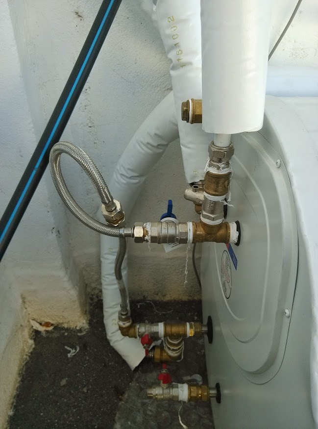

Este es uno de los laterales del depósito, el que mas conexiones tenía:
Archivo adjunto 12502
Después de ver que no era aire en el primario, fallo en la configuración de la centralita o problema de la bomba, abrieron la centralita para corroborar que no había algún problema en la misma, después procedieron a vaciar el primario para desmontar el caudalímetro. cuando abrieron la llave de paso que está por debajo de la bomba, salió poca agua, y dejó de salir al momento, con lo que ya imaginaba yo que el problema no era el caudalímetro ni la válvula antirretorno que estaba encima del mismo, se lo hice saber que eso era muy raro, pero no hicieron caso. Una vez desmontado, se comprobó que efectivamente, todo estaba en orden.
Se me ocurrió decir si por casualidad no habrían puesto otra válvula antirretorno y ahí ya se pusieron a mirar el lado izquierdo del depósito, ya que ellos no habían montado nada, y voilá, habían colocado una válvula antirretorno, y encima del revés, que yo no había identificado como tal, porque he visto pocas y esta no se parecía a ninguna.
Quitada la dichosa válvula y montada de nuevo la centralita, ha empezado a funcionar correctamente.
Mi suerte, o su suerte, ha sido que la centralita si no detecta caudal, para la bomba, porque según el técnico, podía haberse quemado.
La válvula antirretorno aparece en la segunda foto, a ver quién la encuentra.
Saludos y gracias
Las válvulas antirretornos pueden estas camufladas en múltiples elementos con apariencia de raconeria de conexión:
.- En una "T".
.- En una machón o en una prolongación.
.- Incluso en una llave de corte.

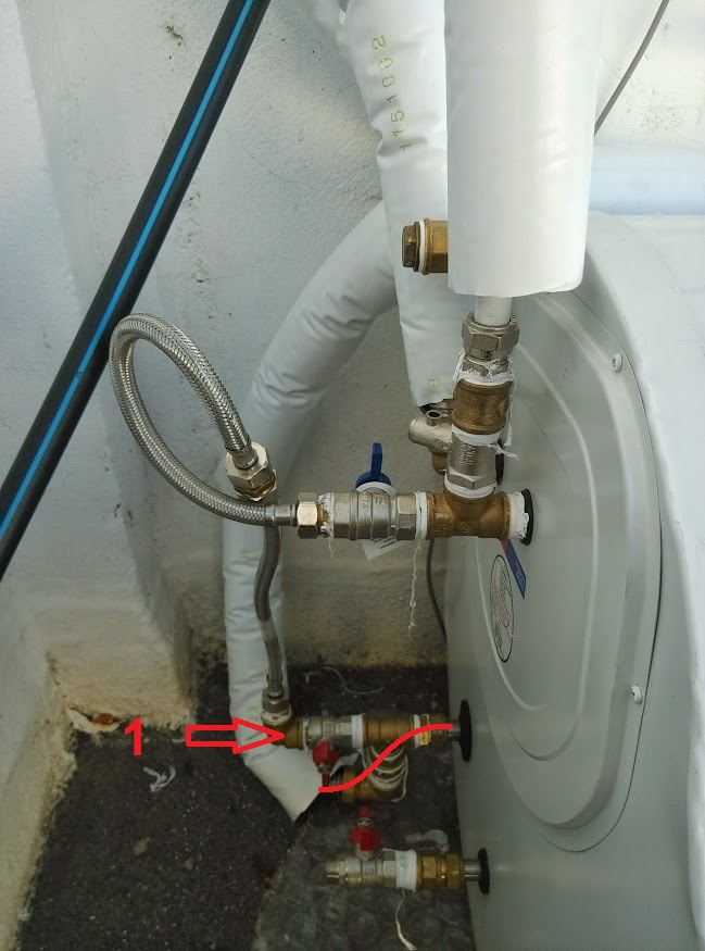

Yo me inclino que estaba en el punto 2 que te indico en la foto. Ahí hay más elementos de los necesarios para unir la T con el codo.
Archivo adjunto 12503
Exactamente. Ahí estaba la válvula, que si llego a identificar, nos habría ahorrado bastante tiempo y trabajo.
Me esperaba algo de mayor tamaño, la verdad.
Pero ya que te han tocado esa conexión, deberian haber cambiado la toma del relleno del primario con la toma de ida al captador.
Funcionar funciona, pero hacen que el fluido del primario tenga un pérdida de carga que producer la "S" formada por la "T" y el "codo", y por tanto la bomba tiene que trabajar un poco más.
Si el racord de la tuberia de acero inoxidable lo conectan en donde te marco con "1", el fluido sale recto sin forzar el recorrido del mismo y la bomba trabaja un poco más relajada.
Archivo adjunto 12504
