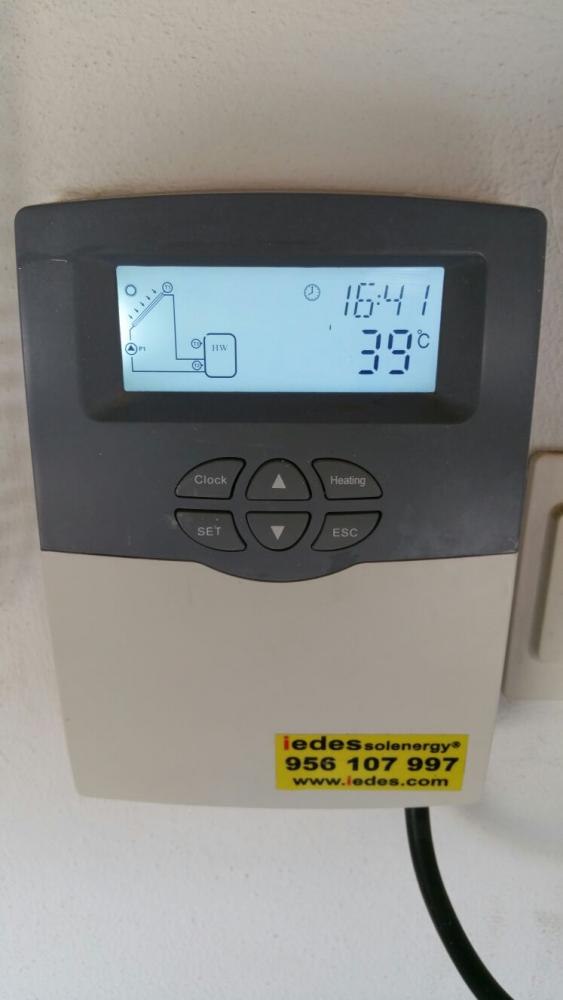

Repito que el primario no pierde liquido por ningún lado y la presión se mantiene en 2bar tanto si las placas están a 20º como si están a 70º. Seguramente subirá cuando las placas alcancen los 120º, como pasaba antes. A la válvula que está junto al manómetro le he puesto un tapón, porque lo accioné para ver si salia el agua con presión y después goteaba. Tengo otra válvula en el depósito que actúa igualmente a los 6bar, así que no hay problema en anular esa válvula.
El vaso de expansión está vacío, seguramente porque el circuito nunca habrá alcanzado los 2.5bares de presión.
Nada de esto explica que el manómetro, habiendo presión en el primario, comprobado por mi, marque 0.
Me inclino más porque el manómetro haya cascado y de alguna forma sólo funcione cuando circula agua y deje de funcionar cuando se detiene.
Lo dicho, un expediente X.
Saludos y gracias.

Por el momento, me quedo como estoy, con la incógnita. Lo importante es que la instalación vaya bien y tenga agua caliente.
La verdad que viendo como funciona el manómetro en el video, tampoco me cuadra que no marque y por suciedad, tampoco, porque la presión sube cuando anda la bomba y baja cuando deja de funcionar.

Novedades respecto a mi instalación:
Este fin de semana ha hecho un calor del copón, los captadores han llegado a ponerse a 140 debido a que el último instalador tuvo a bien desactivar la protección en la centralita, que hace circular el agua para mantener las placas por debajo de 110º.
Como consecuencia de esto, la presión subió a 4,5 bares, el vaso de expansión hizo bien su función y acumuló agua del primario. Lo que no comprendo es por qué no se ha vaciado cuando la presión del primario ha vuelto a bajar a los 2 bares por la noche.
Al final he decidido bajar la presión del primario a 1.5 bares para que no tentar la suerte, he activado la protección y espero que algún día se vacíe el vaso de expansión.
El manometro sigue haciendo lo que le da la gana. Con los 4 bares marcaba bien, sin necesidad de que la bomba funcionara, pero luego en reposo y con menos temperatura volvió a bajar a 0.

En cuanto al tapón, después de ver los captadores a 140º y el manómetro (que aún hace lo que le da la gana) por encima de 4 bares, decidí quitarlo. El vaso de expansión ha perdido presión, toqué la válvula para ver si tenia gas y si que tenía, pero se quedó pillada y dejó escapar gas por un buen rato. Todo esto porque noté que la bolsa de su interior contiene agua, que ahora no sale.
Como no me fío ni un pelo del manómetro ni de que el acumulador aguante los 6 bares de la válvula, me he decantado por prevenir que el primario llegue a esos 3 bares.
He configurado la centralita para que cuando los captadores lleguen a 110º haga funcionar la bomba y se refrigeren con el agua del acumulador. Esto hace que el agua del acumulador suba unos grados, así que para evitar que se sobrecaliente, he bajado la temperatura máxima a 60º, lo que me da unos 30º de margen. También lo he programado para que, cuando la temperatura de los captadores baje por debajo de esos 60º, la bomba haga circular el agua del primario para refrigerar el acumulador y que vuelva a esos 60º para comenzar de nuevo al día siguiente y tener otra vez esos 30º de margen.
Si con todo esto no controlo la temperatura y la presión de la instalación, sólo me quedara subirme al tejado y tapar uno de los captadores.
Donde podría encontrar un manómetro para colocarlo en una de las salidas de la centralita (foto post 14)? El que tiene actualmente sube cuando anda la bomba, cuando se para vuelve a bajar lentamente y no se con certeza cual es la presión del primario. Mi idea es conectarlo a una de esas salidas y abrir el grifo para poder comprobarlo. También me interesa cambiarlo de sitio por si el problema del otro manómetro no es el manómetro en si, sino cualquier elemento que esté ahí conectado, caudalímetro o válvula antirretorno.

Pues ahora que lo dices y haciendo memoria, no puedo asegurar que acumulador y primario se llenaran desde la misma entrada de agua porque no estuve presente durante todo el llenado del acumulador y el instalador se llevó el latiguillo con el que hizo el llenado. Ese que se ve en las fotos me lo pusieron después por los problemas que hemos comentado anteriormente y el instalador tuvo a bien dejarlo puesto por si había perdidas.
Lo del drain back no lo tengo claro. Mi instalación siembre ha funcionado como un sistema convencional. Las placas están inclinadas, pero hacia el lado contrario del acumulador y cuando se llenó en su día el primario el manómetro indicaba 2 bares. Ahora menos porque algo de agua he sacado del primario como precaución en caso de sobrecalentamiento.
Con la configuración que comenté en mi post anterior he conseguido que la temperatura del acumulador se regule por la noche para que por el día pueda absorber y mantener la temperatura de los captadores en niveles aceptables. Lo único que me fastidia es la válvula de seguridad de 6 bares cuando tenía que ser de 3 bares. El mal funcionamiento del manómetro de presión que sólo indica presión cuando funciona la bomba y tampoco estoy seguro que marque la presión correcta. Un ruido que se oye algunas veces cuando abro un grifo de agua fria y que no tengo ni idea de que lo produce y por qué. Es como si vibrara la tubería.
