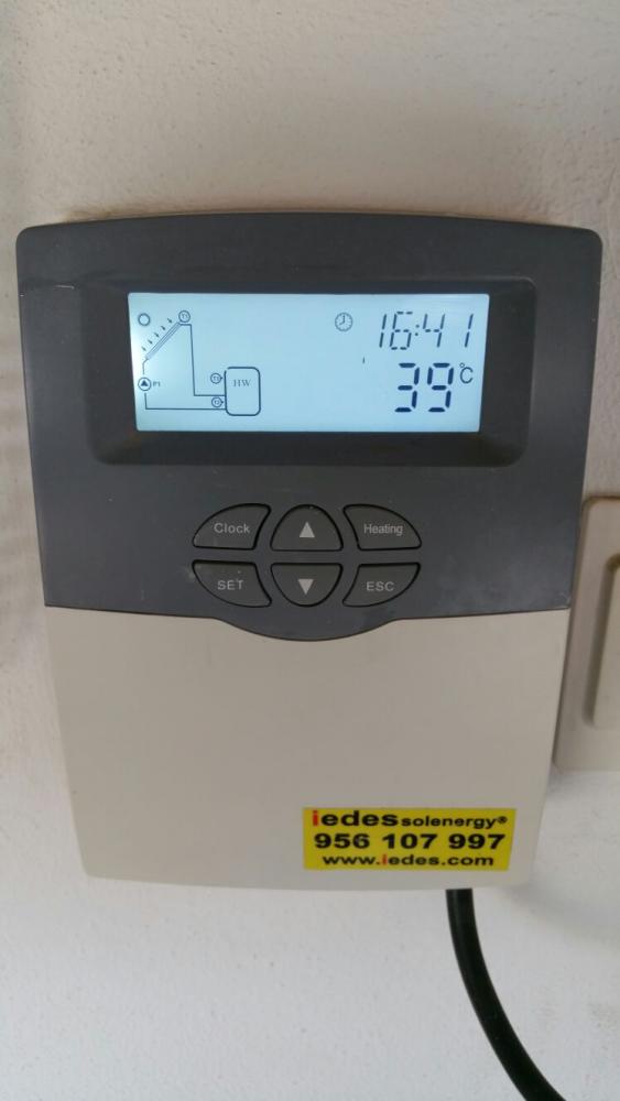

    manual centralita SS 33 iedes-img-20161120-wa0003.jpg hola todos haver quien me puede explicar del funcionamiento para dar mas grado de calor ...

    Aver quien me puede ayudar con este tema . no se como va esta centralita
