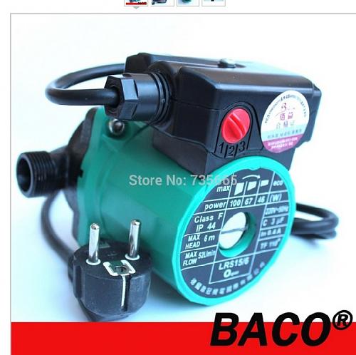

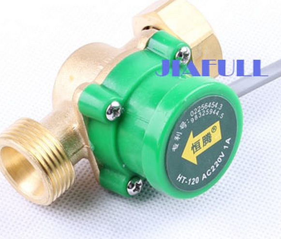

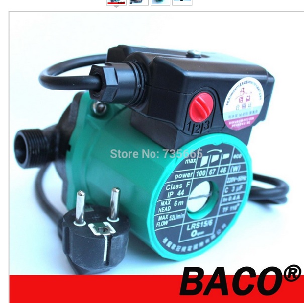

    ¿Podría valerme esta combinación? termosifón por gravedad. Escasa presión agua caliente-bomba.jpgtermosifón por gravedad. Escasa presión agua caliente-interruptor.jpg

    Predeterminado Re: termosifón por gravedad. Escasa presión agua caliente
    Buenos días Julio esa bomba es circuladora y con ella no vas a ganar presión, para conseguir presión deberás conseguir una bomba centrifuga o multicelulares de aspiración con control por presostato o presscontrol, que aguante temperaturas superiores a 60ºC y que por supuesto sea para ACS (que el cuerpo sea de bronce o acero inoxidable).
    Te adjunto imagen para que lleves una referencia de como seria mas o menos la bomba.

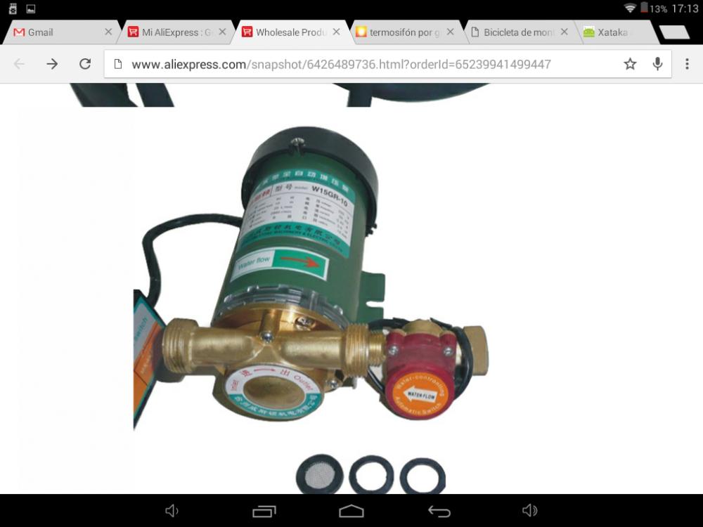

    Muchas gracias por vuestra ayuda. Creo que he encontrado algo que puede servir y no es demasiado caro:
    termosifón por gravedad. Escasa presión agua caliente-screenshot_2014-12-31-17-13-16.jpg
    Es una bomba centrifuga para agua sanitaria y hasta 100°C junto con un interruptor. Funciona con HEAD 10m, 1,2m3 por hora, 90w y 6 bares de presión
    ¿Creéis que será suficiente?
    Buenas tardes Julio por el tamaño sigo pensando que es circuladora, informante bien que no haya un error en la traducción.
