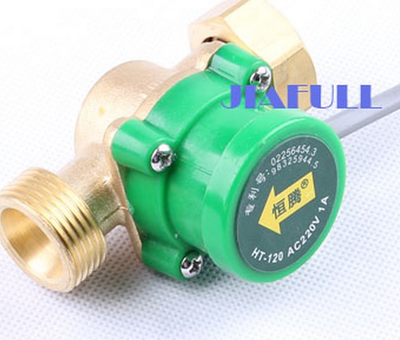

Te sugiero como solución a tu problema instales una pequeña bomba de impulsión a la salida del acs del depósito. Suele ser necesaria una caída mínima del agua de al menos 1,5 metros. Esta caída será la que active un caudalímetro, que activa un microinterruptor, que a su vez activa la bomba.
El caudalímetro se ubica en la boca de impulsión de la bomba. Al abrir un grifo de acs se genera un pequeño caudal que debe ser detectado por el caudalímetro. Por ello te sugiero el caudalímetro sea sensible en el rango 0.2-0.9

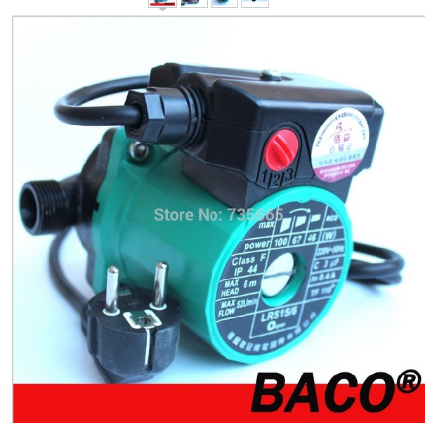

Buenos días Julio esa bomba es circuladora y con ella no vas a ganar presión, para conseguir presión deberás conseguir una bomba centrifuga o multicelulares de aspiración con control por presostato o presscontrol, que aguante temperaturas superiores a 60ºC y que por supuesto sea para ACS (que el cuerpo sea de bronce o acero inoxidable).
Te adjunto imagen para que lleves una referencia de como seria mas o menos la bomba.
Archivo adjunto 11923
Un Saludo.
P.D. Los presscontrol no se si aguantan temperatura pero podrías instalar un presostato regulable sin problemas.

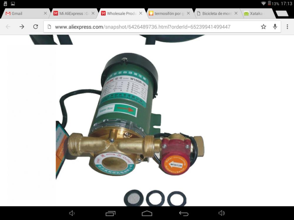

Muchas gracias por vuestra ayuda. Creo que he encontrado algo que puede servir y no es demasiado caro:
Archivo adjunto 11928
Es una bomba centrifuga para agua sanitaria y hasta 100°C junto con un interruptor. Funciona con HEAD 10m, 1,2m3 por hora, 90w y 6 bares de presión
¿Creéis que será suficiente?
Re: termosifón por gravedad. Escasa presión agua caliente
Buenas tardes Julio por el tamaño sigo pensando que es circuladora, informante bien que no haya un error en la traducción.
