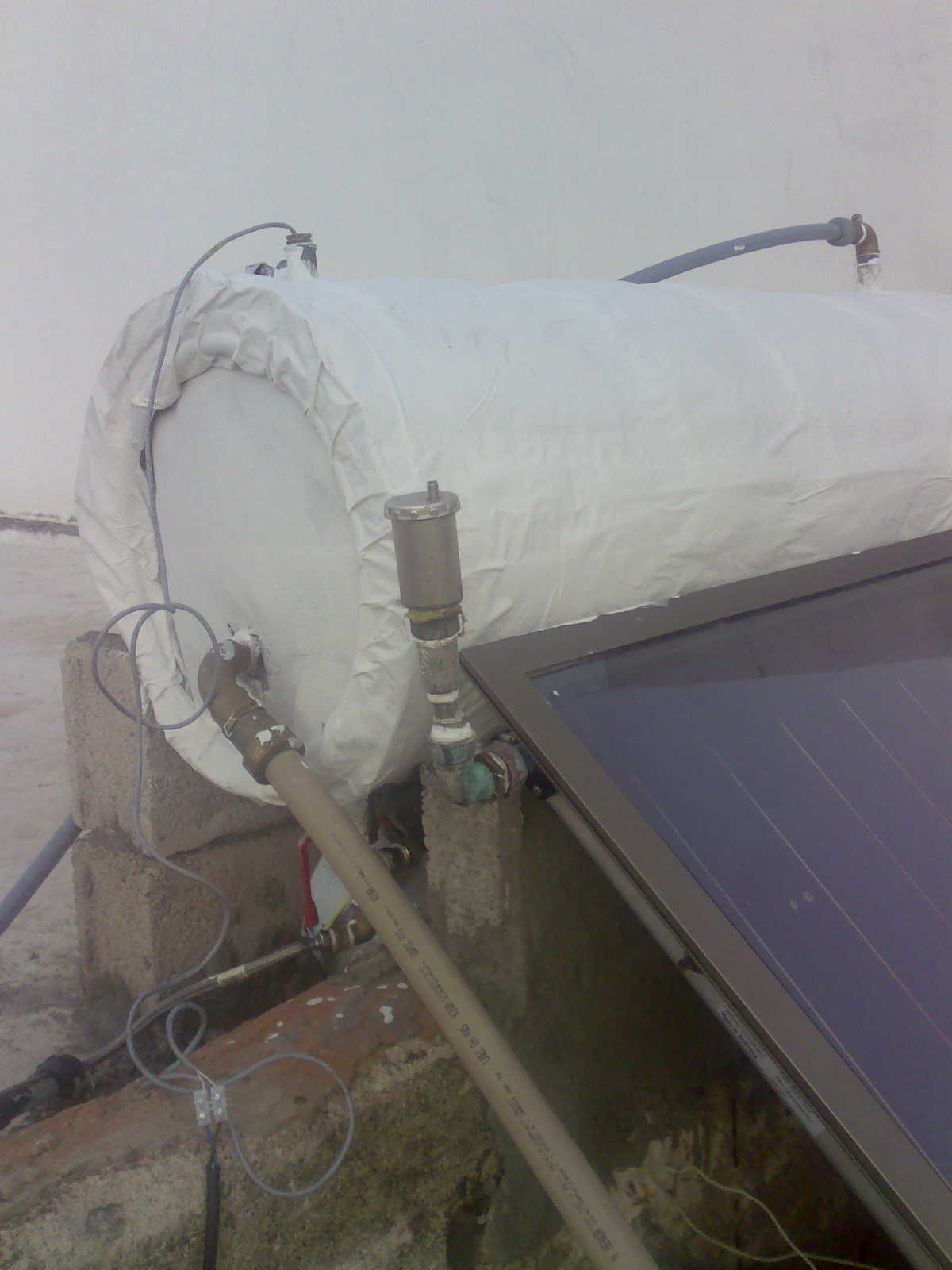

    Buenas a todos , me he hecho un acumulador con tres bidones de cerveza,
    para una placa que tenia tirada por ahì, le he puesto como intercambiador,
    un tubo de acero de pulgada y media , situado a 10 cm del fondo de los
    bidones.El sistema es por termosifon.Hoy he hecho la primera prueba,
    he llenado el tanque , y la placa ( sin darle presion) y he comprobado que
    a la entrada del tubo(primario) estaba bastante caliente sobre 50 grados , la
    salida fria ,pero que ha medida que el tubo llegaba a la entrada de la placa
    este estaba bastante caliente.
    Alguna sugerencia ?

    Tiene que ser al contrario de lo que explicas.
    La salida de la placa debe estar mas caliente que la entrada a la placa, que será por la parte inferior de ésta. Cuanto mas se aleje el tubo de la placa, más pérdidas de calor.
    No sé, puede que tengas aire en el circuito

    que tal 3fidel , tienes razòn en lo que dices , he subido el purgador 10 cm
    mas arriba , y al darle presiòn a la placa ha empezado a currar bien.
    la temperatura de la salida del acumulador a la 6 de la tarde era de
    de 47 grados, ahora solo me falta aislarlo .

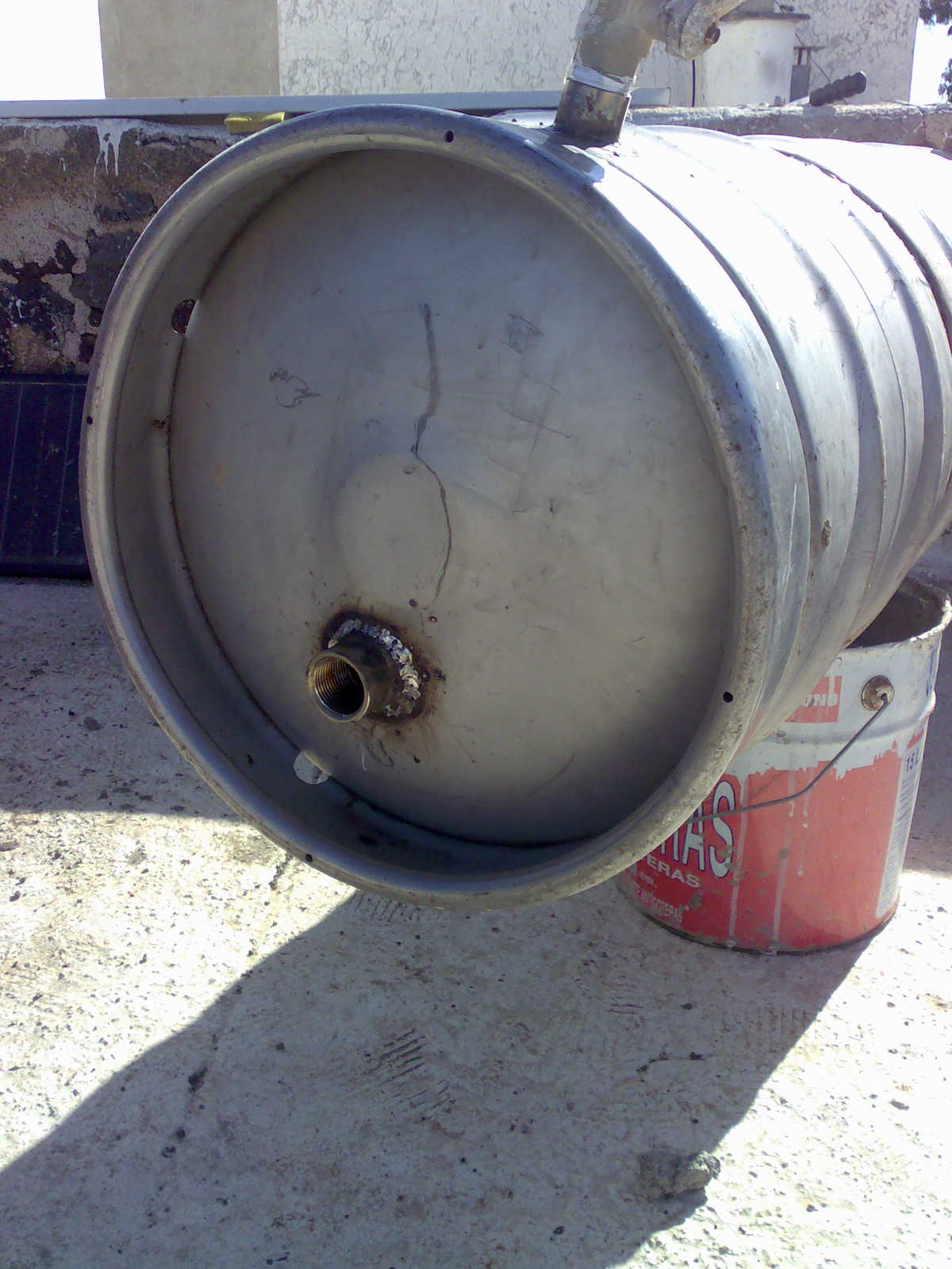

    fotos acumulador casero sin aislar
    Miniaturas adjuntadas Miniaturas adjuntadas Acumulador casero-imagen010.jpg   Acumulador casero-imagen016.jpg

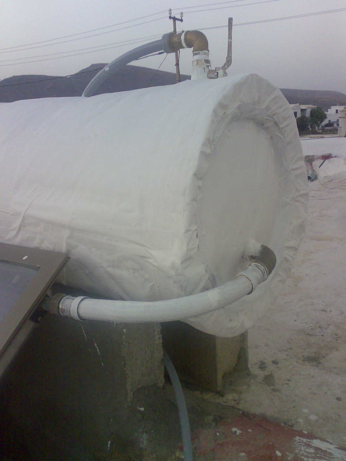

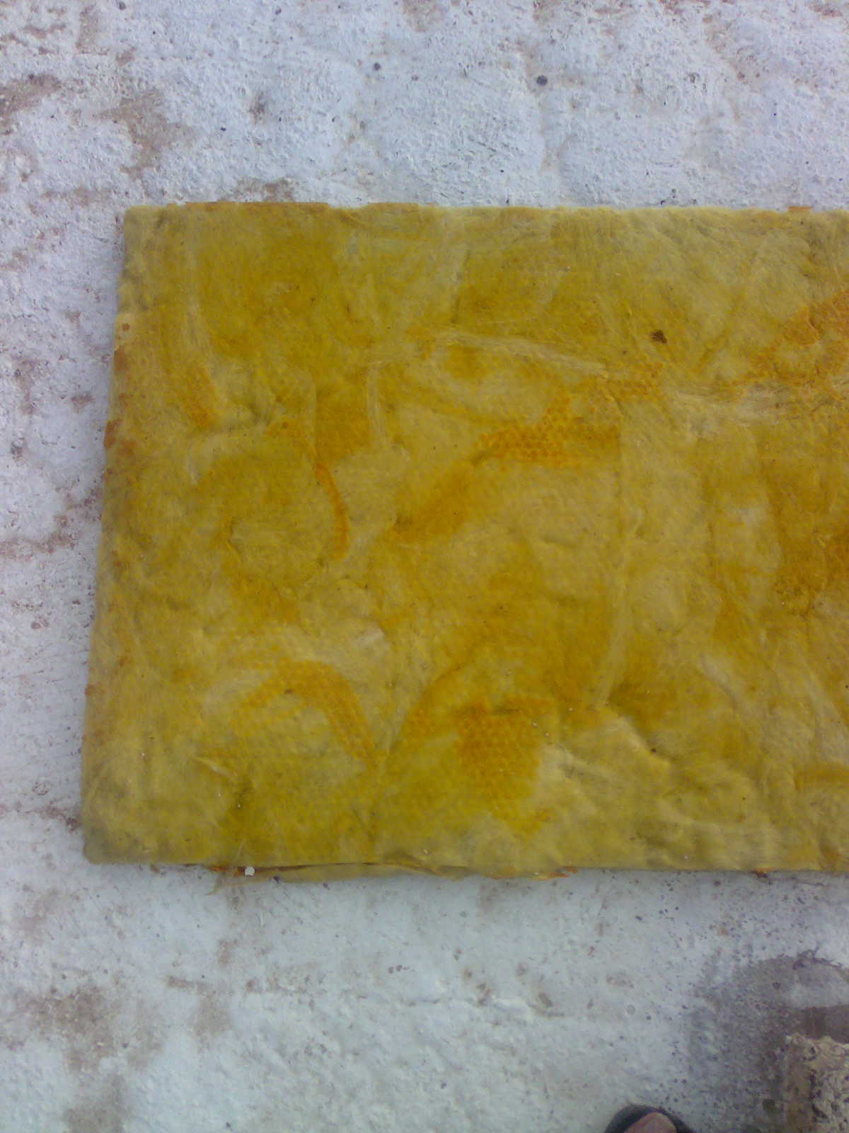

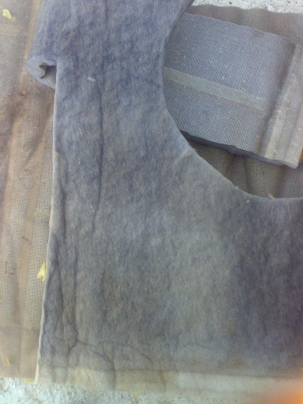

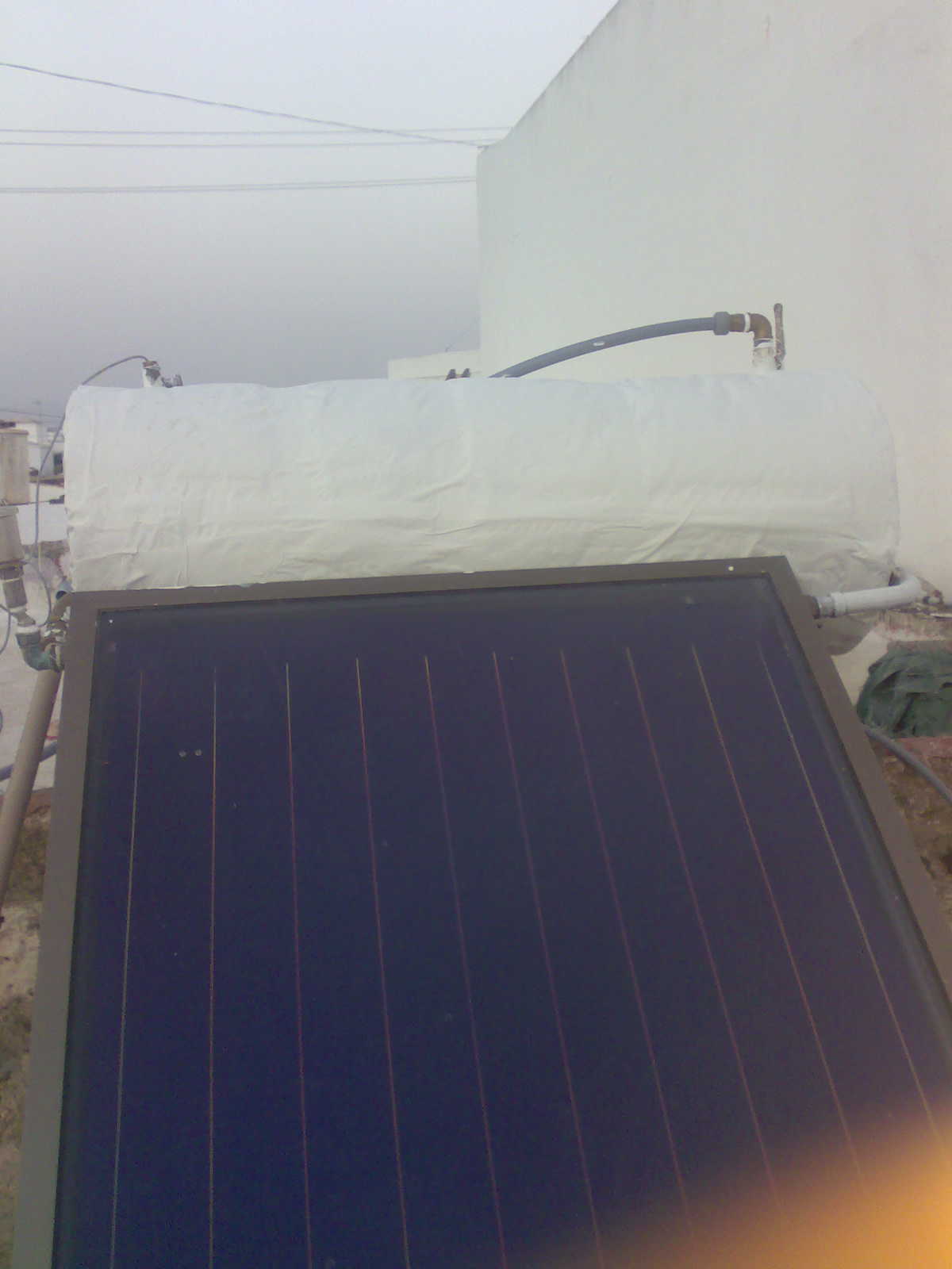

    Ya lo tengo aislado y currando.Le he puesto 5 cm de fibra de vidrio, 3cm de
    manta termica + velo y pintura antihumedad para techos.
    Miniaturas adjuntadas Miniaturas adjuntadas Acumulador casero-imagen074.jpg   Acumulador casero-imagen075.jpg

    ¿Cómo has comunicado los bidones entre sí? ¿sacando las tapas intermedias antes de soldar?
    franky25 está desconectado Miembro del foro
    nov 2009
    canarias
    40
    Predeterminado Respuesta: Acumulador casero
    Cita Iniciado por josouto Ver mensaje
    Si , cortando los laterales.
