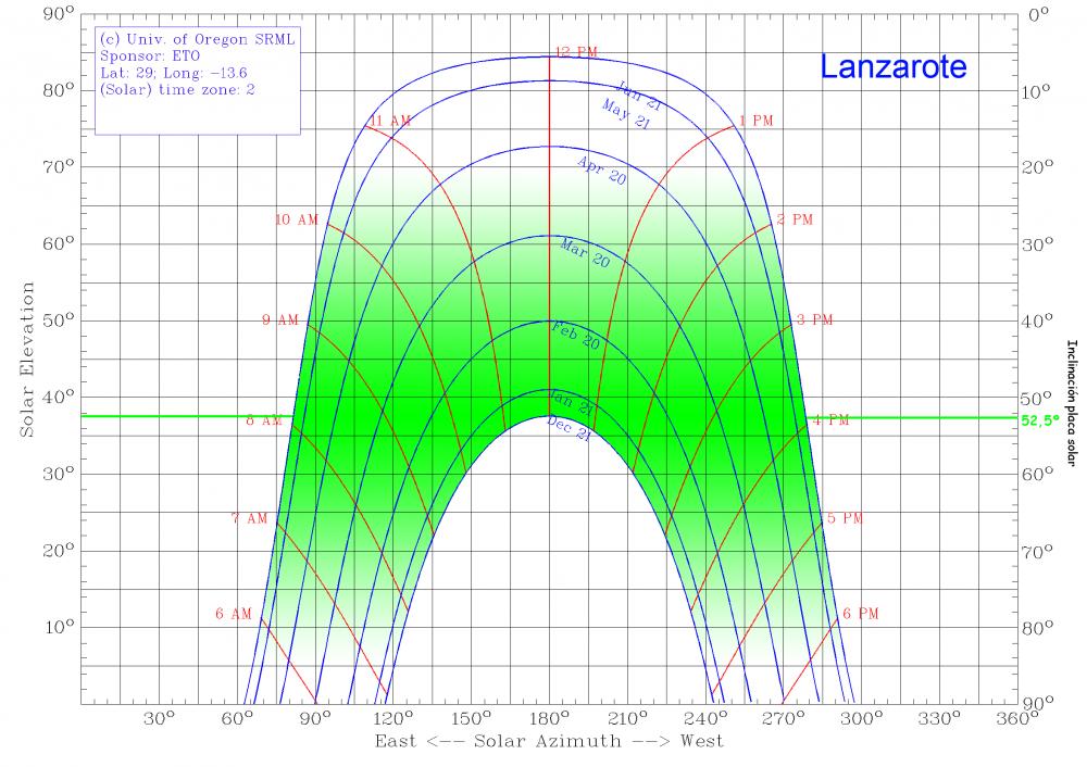

    En mi casa somos tres y vamos a poner un depósito de 250l. Esto es mejor para cuando hay varios días nublados consecutivos... Cuanto mayor el depósito, mayor la inercia térmica.
    Las placas fotovoltáicas tienen eficiencias del 15% en buenas condiciones, mientras que un captador de tubos de vacío un 70% bajo un gran rango de ángulos de incidencia del rayo solar. Es decir vas a sacar más agua caliente con termosolar que con fotovoltáica a igualdad de superficie de captación. Si te montas un termosifón no presurizado compacto de 24 tubos de vacío de 250l como el mio, te puede salir por 1200€ instalación incluida, o algo más dependiendo del instalador.
    Para que no se sobrecaliente en verano y la eficiencia de captación sea máxima en invierno puedes darle la siguiente inclinación (sólo para tubos de vacío):
    tu latitud + 23,5º
    Ejemplo:
    Sevilla capital, latitud 37,4º => 37,4º + 23,5º = 60,9º
    Lanzarote, latitud 29º => 29º + 23,5º = 52,5º
    Carta solar de Lanzarote:
    http://fotos.subefotos.com/8b916a467...dd321f09bo.png
    Si te sobra energía eléctrica, puedes transformarla en calor con un termo eléctrico, pero si hace poco sol vas a tener el agua fría...

    Todavía no lo he montado, me tienen que mandar un presupuesto nuevo con ciertas modificaciones. Es un ALT-C 1800-24 de termosifón a presión atmosférica con serpentín, 250L 24 tubos de vacío. Es muy económico, su punto débil es la válvula de llenado automático, que a muchos les falla con los años, aunque el repuesto son 25€ según dice el instalador
