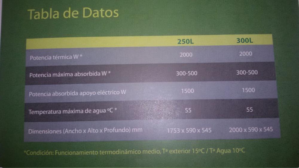

    Muy agradecido a todos por vuestras opiniones y por la rapidez de las mismas. Ravillongui, no te puedo decir de que marca y modelo es el equipo, porque según esta empresa "Ecosolar" los equipos suyos son propios y cuando le he pedido datos técnicos la información aportada es la que indico en las imágines. Lo que me hace desconfiar de esta empresa, es precisamente que no conozco la calidad de los equipos que montan y que además no encuentro nadie en internet que aporte comentarios de la misma y es que de hecho en la web de esta empresa no aparece este producto, porque según ellos, es un producto muy nuevo y no lo han puesto todavía en la web.
    Datos del equipoTermodinámica acs, ¿me he equivocado?-img-20151215-wa0001.jpg

    Los ciclos termodinámicos, en este caso el de una bomba de calor tienen un factor llamado COP=calor/electricidad. Cuanto mayor sera mas eficiente. Este valor varia según la temperatura del foco a calentar y del que sacar el calor.
    Según la foto que pones, con el agua a 10° y la calle a 15° el cop es 4.
    Pero claro, esto pocas veces sera así. Pideles las gráficas del cop con el agua desde 10 a 50° y con la temperatura exterior desde las mínimas que se den en tu localidad.
    No te digo que no lo instales, te informo de que los datos que te dan son para las condiciones óptimas y en tu caso en invierno estarás lejos de ellas
    Ravilongui: conozco bastante bien el funcionamiento de un equipo termodinámico, y no es por que tenga 2, como dices estos equipos se instalan en el norte porque no tienen sol, Córdoba si. además Córdoba tiene un clima continental, a ver que cop tiene el sistema con -7 fuera y 50° en tu tanque.
    No estoy en contra ni a favor de ninguna tecnología, solo recomiendo hacer un estudio objetivo con la mayor cantidad de datos en la mano.

    He estado hablando hoy en el comercial de la empresa para pedirle más datos y me ha dicho que sus equipos se los fabrica Enery Panel, que es la empresa que fabrica los Thermboil. Voy a intentar ponerme en contacto con la empresa para que me confirmen que ellos fabrican los equipos para Ecosolar, la empresa que me lo vende.
    Por otro lado, me he fijado que los datos técnicos son exáctamente los mismo que tiene el equipo Thermboil 250, lo que me hace pensar que puede ser el mismo equipo, pero fabricado para esta empresa.
