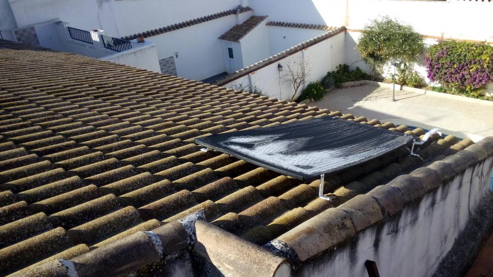

    Ravillongui, una consulta:
    Resulta que hoy a las 14:00 tenía el compresor funcionando y había un día soleado con 20ºC en el exterior, sin embargo el indicador de consumo me decía que estaba gastando 450 W. Me imagino que esto no debe ser normal, porque anoche a las once de la noche, con mucho más frío, me indicaba un consumo de 370W.
    He subido al tejado a ver el panel y me lo he encontrado congelado (a las 14:00 horas) adjunto fotos. Me imagino que eso no es normal y que algo no debe estar funcionando bien. Voy a ponerme en contacto con la empresa instaladora.
    ¿A ti no te habrá pasado nada igual?

    Es un tema que te iba a comentar, te voy a poner un ejemplo aunque los grados que pongo no son los reales pero es para que se entienda.
    Como sabes el circuito lleva un aceite (el r-141 creo se llama), este a baja temperatura se convierte en liquido (supongamos a -5º) y una vez alcanza cierta temperatura (supongamos a partir de 5º) se convierte en gaseoso que es el que calienta el agua al pasar por el serpentín interior, tras aportar parte del calor al agua se tiene que convertir de nuevo en liquido para poder mandarlo de nuevo al panel para que comience de nuevo el ciclo, este trabajo lo hace el convertidor ayudado por el compresor.
    Supongamos que durante la noche o días nublados el aceite o gas tras pasar por el panel alcanza una temperatura de 20º que es con la que se calienta el agua y vuelve a comenzar el ciclo el convertidor y compresor tienen que bajar la temperatura desde 20 a -5º y como hay poca diferencia trabajan más relajado y consumen menos, que ocurre si la diferencia de temperatura es mayor pongamos 70º tras pasar por el panel, pues que lógicamente el consumo aumenta ya que el compresor tiene que aumentar su rendimiento para bajar los grados en el mismo periodo de tiempo.
    Al final el consumo es mayor, no.. porque el gas a 20º tardará (por decir algo) 4 horas en calentar el agua consumiendo 390 w, mientras si el gas alcanza una temperatura de 80º tardaría 1 hora en calentar el deposito con un consumo entre 450 ó 500 watios, que el compresor trabajaría algo más forzado... sí pero menos horas.
    Con respecto a que el panel te ha creado hielo, me imagino que será la clásica escarcha que suelen tener los coches en invierno con los cielos despejados (las llamadas heladas), en tu caso yo lo veo normal al tener el panel orientado al norte, si te fijas en la foto la mayor parte de la escarcha esta en la parte del panel por donde entra el gas que llega a bajo cero y según va avanzando la escarcha desaparece conforme al panel va calentando el gas, en mi caso no ha llegado a tanto, solo he tenido condensación tienes que pensar que en Málaga y junto a la costa hay menos heladas, aparte mi panel tiene orientación sureste, a mi me lo instalaron con unos 12 ó 13 metros de tubería, no sé a ti porque no, me dijeron que hasta 15 metros sin problemas.
    Prueba que la resistencia te funcione bien aunque yo no la he utilizado nunca, no me ha hecho falta, si bien este verano quise hacerle un tratamiento contra la legionela y me saltaba el diferencial, tire de garantía y el técnico enviado por energy panel se percató que la resistencia tenia un filamento que hacía contacto y ese era el motivo, la cambió y sin problemas (en tema de garantía cumplen), me dijo que estos equipos no necesitan hacer dicho tratamiento, ya que el agua se está renovando constantemente, pero debido a que los sistemas termosolares no están autorizados por industria para que lleven resistencia incorporada, una forma de poder instalarla es decir que es por el tema de la legionela, y la instalan por si llegado el caso el equipo fallara por algún motivo no quedarnos sin agua caliente y usar la resistencia.
    En cuanto a la amortización viendo el consumo de butano que tenias, decirte que has triunfado, lo vas a amortizar en nada de tiempo, pasar de de 40 ó 45 euros al mes a 15 se nota, y en los meses de verano que es cuando menos agua caliente se necesita y cuando más efectivos son los sistemas clásicos nos sale por 1´5€ al mes.
    Espero haberme explicado bien y que lo hayas entendido todo, si bien ponte en contacto con la empresa instaladora que ellos son los que saben o deberían saber, si tengo que aclararte algo más y puedo me lo dices. Saludos.
    Edito: un consumo de 0´50 € al día es lo que gasta mi equipo con un uso normal en los meses más fríos, no derrochando pero tampoco absteniendome y disfrutando del agua caliente, y te vuelvo a decir que no te vas a arrepentir digan lo que digan y como habrás visto la diferencia en la instalación de un sistema a otro es enorme y menos cachibaches que al final te dan problemas y el tanque de acero inoxidable y el ánodo de titanium que según dicen no hay que cambiarlo en la vida, el panel no es obligado ponerlo orientado al sur pero se recomienda así como ponerlo donde le dé el viento que también lleva calor, lo que si te lo tenían que haber instalado en la parte más alta del tejado total por dos metros más y habría aprovechado más el sol.

    Tiempo estimado de uso, 30 días, desde el 06/01/16 al 5/02/16
    Horas de medición 720, horas de uso del compresor 210, aproximadamente un 29%
    87.8 kw/h consumidos, lo que supone un coste aproximado de 13.1€
    Como se puede ver, el consumo en un mes ha sido menos que una bombona de butano, y eso que normalmente, en invierno venía consumiendo casi tres bombonas. Hemos tenido una temperaturas medias con mínimas de 4ºC y máximas de 15ºC. Insisto en que por ahora el funcionamiento del aparato es óptimo, el ahorro es interesante y que la comodidad de no estar cambiando bombonas o quedarte sin agua caliente es muy grande.
    Dentro de un mes volveré a dejar los datos de consumo de febrero.
