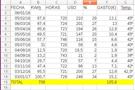

    Después de mucho tiempo sin noticias por el foro, me gustaría compartir mi experiencia con mi equipo termodinámico:
    Tras un año de uso, todo ha ido muy bien, no he tenido ningún problema con el equipo, por supuesto no ha tenido ningún mantenimiento y estoy más que contento de su consumo. Gasto total en un año 708 Kw/h lo que supones un importe aproximado de 105€. Adjunto una foto con la tabla de datos de los consumos mensuales por si a alguien le viene bien la información.

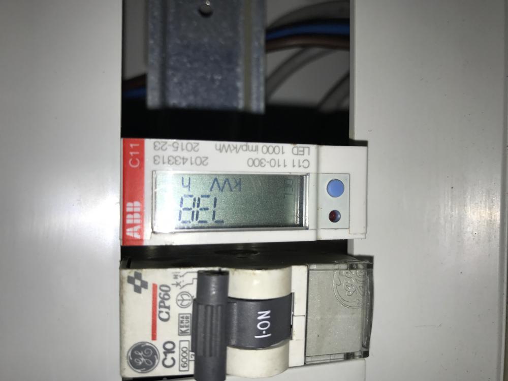

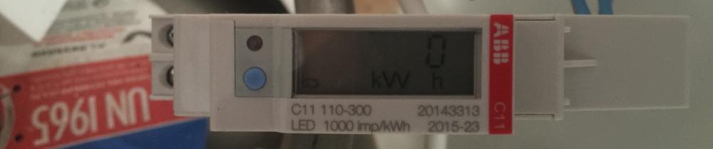

    Hola a todos/as, es cierto que llevamos bastante tiempo sin aportar noticias de nuestros equipos, deciros que el mio (Energy Panel Thermboil 250) lleva ya mas de un año conmigo y estamos contentísimos con el. No ha habido ninguna incidencia ni mantenimiento sólo que nunca nos falta agua caliente en casa hagamos lo que hagamos. Os envío fotografías del medidor de consumo que instalé por si os son de ayuda. La primera es del 13 de de Febrero de 2016, la segunda del 23 de Febrero de 2017.Termodinámica acs, ¿me he equivocado?-13febrero2016.jpgTermodinámica acs, ¿me he equivocado?-24febrero2017.jpg

    En los próximos días iba a añadir los míos. Creo que hemos acertados con la elección, por supuesto siempre y cuando el consumo que tuviera cada uno antes de la instalación superara los 30€ al mes, si no fuera así no se amortizaría en la vida, de cuantos litros son los vuestros y en cuanto os ha salido de precio, seria interesante que lo pusierais por si le sirve a otros a la hora de elegir. Saludos.
