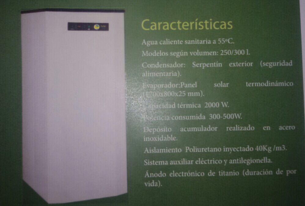

Muy agradecido a todos por vuestras opiniones y por la rapidez de las mismas. Ravillongui, no te puedo decir de que marca y modelo es el equipo, porque según esta empresa "Ecosolar" los equipos suyos son propios y cuando le he pedido datos técnicos la información aportada es la que indico en las imágines. Lo que me hace desconfiar de esta empresa, es precisamente que no conozco la calidad de los equipos que montan y que además no encuentro nadie en internet que aporte comentarios de la misma y es que de hecho en la web de esta empresa no aparece este producto, porque según ellos, es un producto muy nuevo y no lo han puesto todavía en la web.
Datos del equipoArchivo adjunto 13916
Archivo adjunto 13917
No he acabado de entender muy bien el comentario de porque en Córdoba los termodinámicos van a ir peor, entiendo que los inviernos son más frios que en Málaga y el equipo puede que consuma algo más, pero también en verano espero que consuma algo menos. Además por lo poco que he leído de la termodinámica, las variaciones de temperatura exterior, viendo, lluvia, etc, mejoran el rendimiento del equipo. Haber que opinais sobre este aspecto.
Los que me habeis propuesto los equipos de tuvos de vacio, en principio los tengo descartados por el mantenimiento, instalación, y la dependencia del sol.
Los ciclos termodinámicos, en este caso el de una bomba de calor tienen un factor llamado COP=calor/electricidad. Cuanto mayor sera mas eficiente. Este valor varia según la temperatura del foco a calentar y del que sacar el calor.
Según la foto que pones, con el agua a 10° y la calle a 15° el cop es 4.
Pero claro, esto pocas veces sera así. Pideles las gráficas del cop con el agua desde 10 a 50° y con la temperatura exterior desde las mínimas que se den en tu localidad.
No te digo que no lo instales, te informo de que los datos que te dan son para las condiciones óptimas y en tu caso en invierno estarás lejos de ellas

He estado hablando hoy en el comercial de la empresa para pedirle más datos y me ha dicho que sus equipos se los fabrica Enery Panel, que es la empresa que fabrica los Thermboil. Voy a intentar ponerme en contacto con la empresa para que me confirmen que ellos fabrican los equipos para Ecosolar, la empresa que me lo vende.
Por otro lado, me he fijado que los datos técnicos son exáctamente los mismo que tiene el equipo Thermboil 250, lo que me hace pensar que puede ser el mismo equipo, pero fabricado para esta empresa.
Jamin89 Gracias por la información, la verdad es que además de mirar el COP y otros datos técnicos e incluso de amortización, también estoy valorando mucho la comodidad que ofrecen estos equipos frente a la bombona de butano y por eso agradecería mucho a las personas que los tienen instalados que cuenten su experiencia.
Es el mismo equipo que tengo yo, y como te dije los fabrican en Lucena, y sin ofender a nadie yo no entiendo nada de cop ni de otras historias, agradezco como no podía ser menos a los expertos que hablen de estos temas, pero ellos comprenderán que los inútiles o ignorantes como es mi caso... solamente entendamos lo que el final de mes nos cuesta el agua caliente y eso yo lo estoy midiendo con un comprobador de consumo y es lo que pongo.
