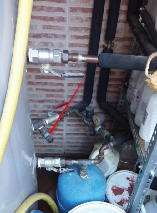

    te refieres a la que te pongo en la flecha:
    Miniaturas adjuntadas Miniaturas adjuntadas Fuga en ACS de líquido verde-2014-06-26_21h36_46.jpg

    Predeterminado Re: Fuga en ACS de líquido verde
    No,la que esta entre las dos tuberias y tiene un manometro al lado-esta es la valvula de llenado.

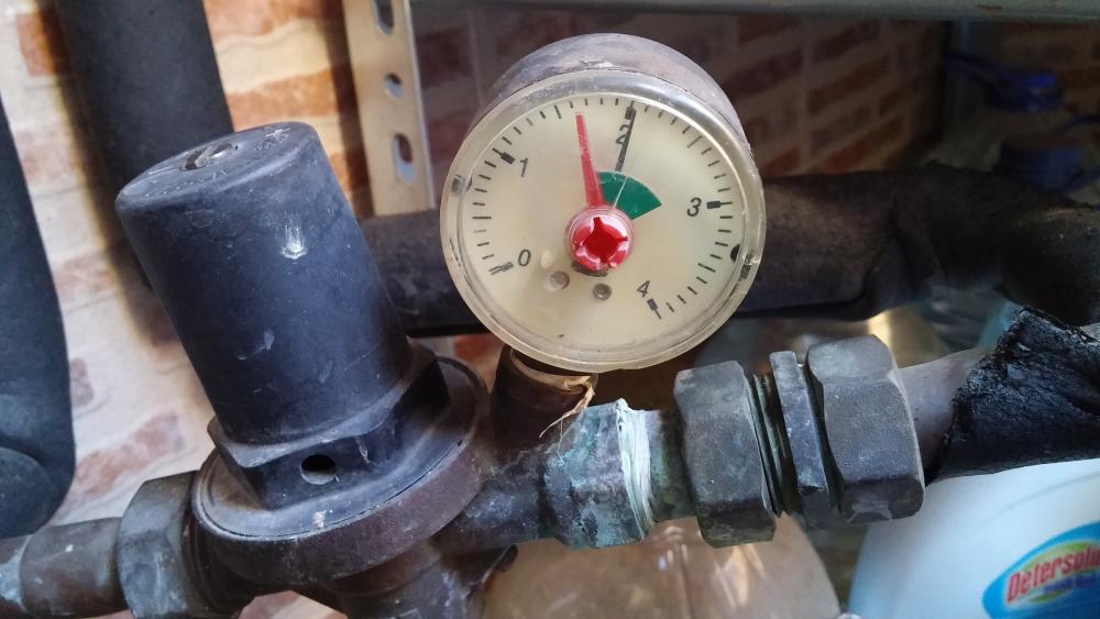

    No, donc quiere que le digas o sube una foto con la presión que marca el manómetro del reductor. El reloj.
    De camino dime lo de la "T" en la entrada de agua fría, para ver si es un antirretorno. Mira si tiene una flecha.

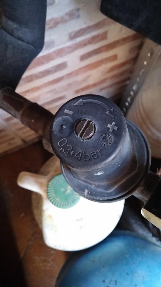

    Efectivamente es una antirretorno.
    aqui van las fotos:
    Miniaturas adjuntadas Miniaturas adjuntadas Fuga en ACS de líquido verde-2014-06-30-19.11.45.jpg   Fuga en ACS de líquido verde-2014-06-30-19.08.20.jpg
    Lo del antiretorno supongo que te refieres a la "T", que no ve en las fotos.
    Como tengas en casa más de 4 bares de presión, mi prueba no será válida. En mi vivienda tengo yo 5 bares.
    Hazla de todos modos, y cuando este al máximo el reductor, haz una foto. Si no llega a 4 bares, si sería válida.
    PD la presión actual que marca el reductor son 2 bares. La aguja roja es sólo una marca de referencia.

    Hecha prueba de presión y me da mas de 4, el tope del manómetro es 4 y de ahí no podía pasar.
    He quitado el vaso, tenía una presión de 2,1 y ahora lo he llenado hasta 2,5 y parece que no pierde después de un rato, aunque esperare un poco mas a ver que pasa. Pronto la mujer me mata que no se puede duchar.
