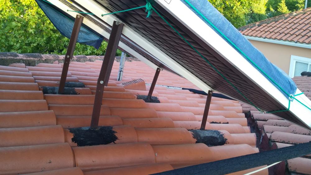

    Me ha surgido una duda a raiz de la temperatura alcanzada en las placas.
    Unos mensajes mas atrás pregunté por donde evaporaba las placas cuando llegaba la temperatura interior del líquido a 130º, antes como tenía el purgador automático abierto, pues era lógico que saliese el vapor por ahí. Esta mediodía cuando he llegado de trabajar he mirado la centralita y he observado como la temperatura del acumulador estaba en la max. programada (65º) con lo que la bomba esta parada y la temperatura arriba en placas ha llegado a 136º, y eso que la max. hoy aqui en Badajoz a rondado los 34º (no quiero pensar cunado pase de los 40º). Ahora el proceso para bajar la temperatura no puede realizarse ya que no puede evaporar, con lo que esa temperatura tan alta permanece durante bastante tiempo ya que la bomba no circula, las válvulas de seguridad no saltan por que la presión lo max que ha llegado ha sido a 3bar.
    Pregunto:
    ¿es malo tanta temperatura?
    He puesto el programa vacaciones en la centralita, casi no hay consumo de agua caliente, a ver que ocurre mañana.

    A las placas no les pasará nada, no te preocupes por ello. Presión max. 10 bares pone en la pegatina. La temperatura de estancamiento suele ser de 180ºC, y deberia soportarlos sin problemas.
    Si la presión te ha subido a 3 bares, quiere decir que el vaso a llegado casi al límite de expansión, ya no ha podido mantener constante la presión de 2,2 bares que tenias inicialmente ya que ahora hay presión de vapor, no sólo dilatación del agua al calentarse.
    He estado mirando la inclinación de tus placas en una foto de perfil de las que has subido, y en la pantalla de mi ordenador he podido medir 37º. Muy poca inclinación para el invierno y favorable para el verano. Si quieres evitar sobrecalentamientos y puedes, eleva la inclinación al menos a 45º. Como tus tuberias son rígidas de cobre, mira si puedes bajar la parte delantera, he visto que están sobreelevadas mediante varillas.
    Mi termosifón hoy sólo ha llegado a 70º, medidos en el eje. Ahora tiene una inclinación de 48º, las puedo modificar entre 45 y 55º mediante unas varillas roscadas. Tengo las placas totalmente descubiertas.
    Sólo tuve sobrecalentamiento al principio de Junio que hubo varios días de excesivo calor. Para solucionarlo vacié una placa, las mias son independientes y puedo vaciar una sola a voluntad. Pasados esos días volví a rellenarla.
    Desde entonces hasta hoy, se mantiene entre 70 y 80 ºC.
    De todas formas, si tu consumo de agua caliente es muy reducido, haces bien en activar la función vacaciones, así sometes a menos extres al sistema.

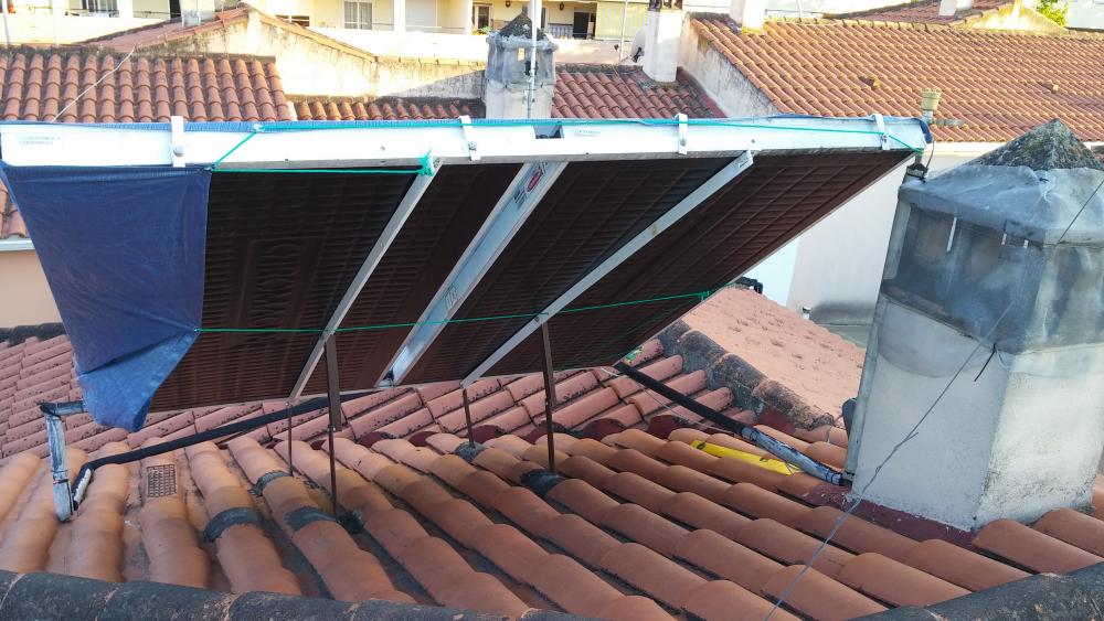

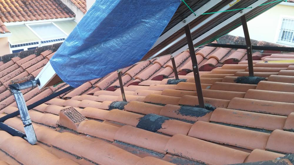

    He estado tapando las placas, que aunque están casi tapadas completamente a excepción de casi unos 40cms por la parte de abajo que queda al descubierto la temperatura sube fácilmente hasta los 70º ya que no quita mucho el calor la lona.
    También he medido la inclinación y tiene exactamente 40º, lo que me salía por el photoshop. Me picaba la curiosidad de averiguarlo a través de las fotos y ha sido mi entretenimiento esta mañana en los ratos que podía en el trabajo.
    Lo de bajar las placas he estado estudiando la posibilidad y lo tengo un poco complicado ya que tendría, de la forma que están colocados los tubos, habría que cortarlos y colocar otra sujeción a las mismas. Os pongo unas fotos para que veáis como están.

    En el sistema de cogida de las placas tambien se han lucido los instaladores. Tiene pinta de no ser poco robusta, están muy descentradas y coje muy poca superficie de placa. Los perfiles traseros que parten del tejado deberian estar mucho más atrás. Y los longitudinales que están tras las placas más separados y simétricos.
    ¿Nunca has tenido problemas con el viento?.
    La verdad que nunca he tenido problemas, pero desde la primera vez que vi como estaban colocadas muchas veces pienso si esto aguantará. Llevan ya 8 años así. Quizás mi próximo bricolaje sea sujetar mejor las placas y así le pongo mejor inclinación. Tendré que ir estudiendo la forma de como se colocan, buscando soportes pra las mismas y la forma de anclarlas al tejado.

    Eso de cambiar la estrucura es un poco dificil.
    Tienes que vaciar los paneles,quitarlos,necesitas a otra persona,tienes que rehacer la salida de los paneles.
    La puedes hacer soldar una estructura de hierro,o hacerla atornillada,o con perfiles de hierro o con aluminio.
    Como inspiracion mirate las estrucuras de los fabricantes.

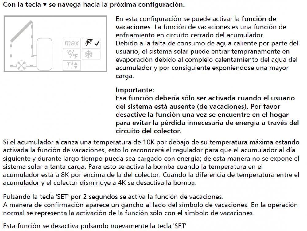

    Que modelo de centralita tienes?
    Sobre la temperatura,no te preocupes,no le pasara nada a la instalacion.

    La centralita es la TR0301.
    Te pongo el manual
