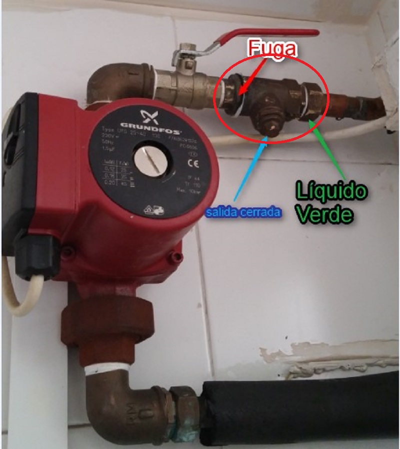

    saciorlux, no he localizado ningún hilo sobre productos de limpieza para la cal en el interior del acumulador.
    Lo que más me preocupa es la que tiene el serpentín, ya que la capa de cal actúa como aislante y hace disminuir el rendimiento.
    Si no quieres arriesgarte, cierra el acumulador, y que aguante lo que aguante.

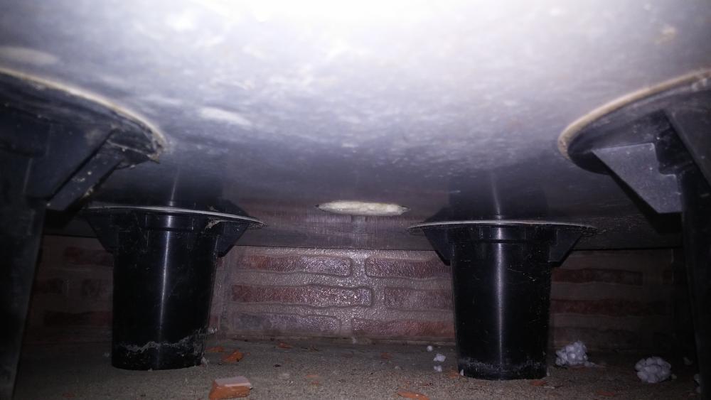

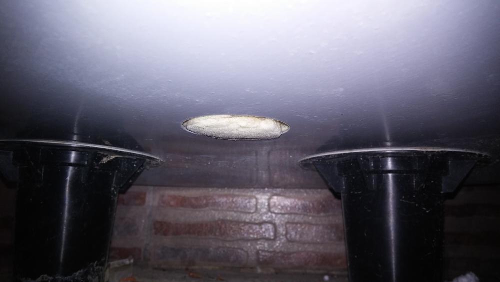

    Tu acumulador no está inundado de cal y lodos, como los casos extremos que se ven sobretodo en termos eléctricos. Pero la capa blanquecina que se aprecia en las paredes, y sobretodo en el serpentín, es cal. No es una capa gruesa, pero hay cal. Por eso te comenté lo de usar agua un poco acidulada, pero si nadie responde a esto para asegurarnos, mejor no lo hagas.
    Si las manchas del fondo no son óxido, mejor aún, entonces tienes acumulador para muchos años más, pero es lo que me pareció a mi viendo las fotos. Si estás seguro de que es un poco de lodo húmedo, cierra y listo. Cuando sepamos que producto y que precauciones hay que tomar, retomas el tema, aunque sea dentro de 4 o 5 años, cuando revises nuevamente el estado del ánodo.
    Por cierto, en el fondo parece que se vé una toma con un tapón, creo que es la toma de vaciado y limpieza. Mira por debajo del acumulador, aver si el tapón está accesible. Te puede facilitar futuras limpiezas. E incluso poner una válvula de corte y un tapón de cierre para asegurar el hermetismo cuando no se use.

    la parte de abajo me es casi imposible acceder a ella, ya lo estuve mirando e incluso hice algunas fotos como pude para ver si se veía algo por debajo.

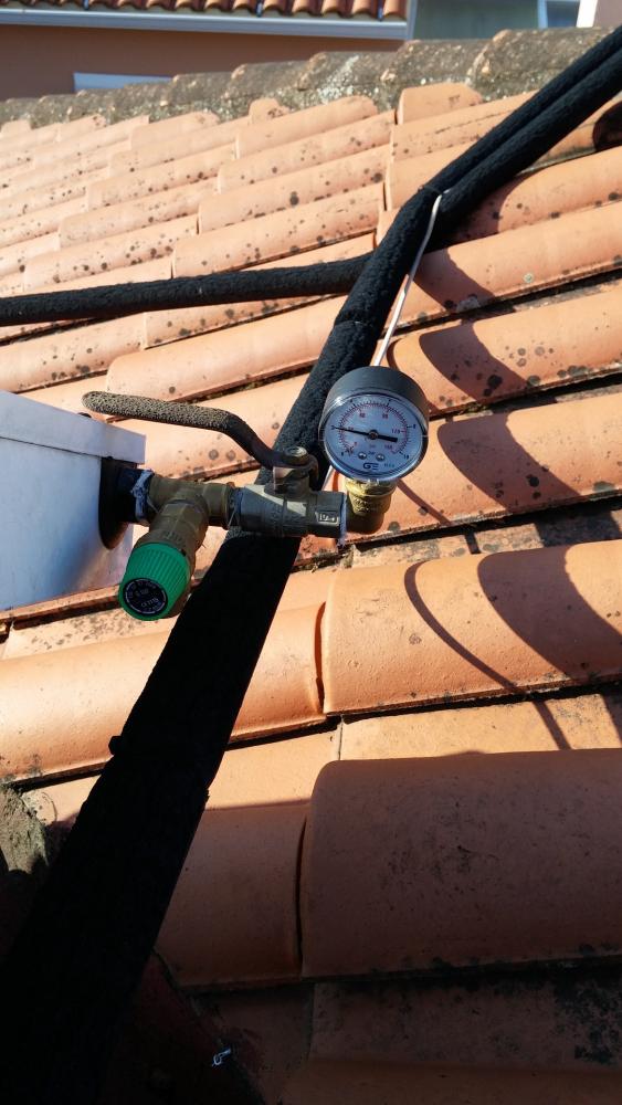

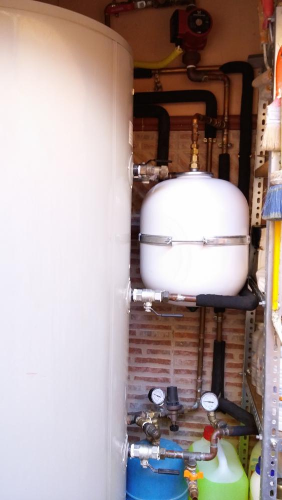

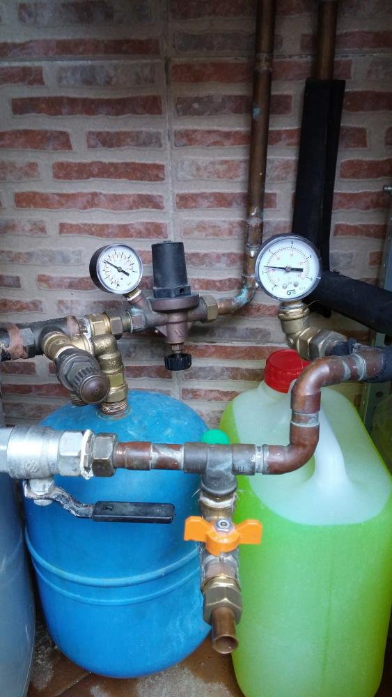

    Hola, todavía no he terminado de realizar toos los cambios previstos, me falta el vaso ya que me enviaron uno pero venía con una pequeña abolladura, por lo que me tienen que enviar otro.
    Ya he instalado las válvulas de seguridad arriba en las placas y abajo en el primario.
    El vaso que tenía en el primario lo he colocado en el secundario y la reductora de presión que tenía en el llenado automático del primario la he quitado y colocado en el secundario reduciendo la presión a 4bar. Las vávulas que me goteaban han dejado de gotear ( 8 años aguantando el goteo), Claro la presión había veces que me pasaba de 8bar en el acumulador.

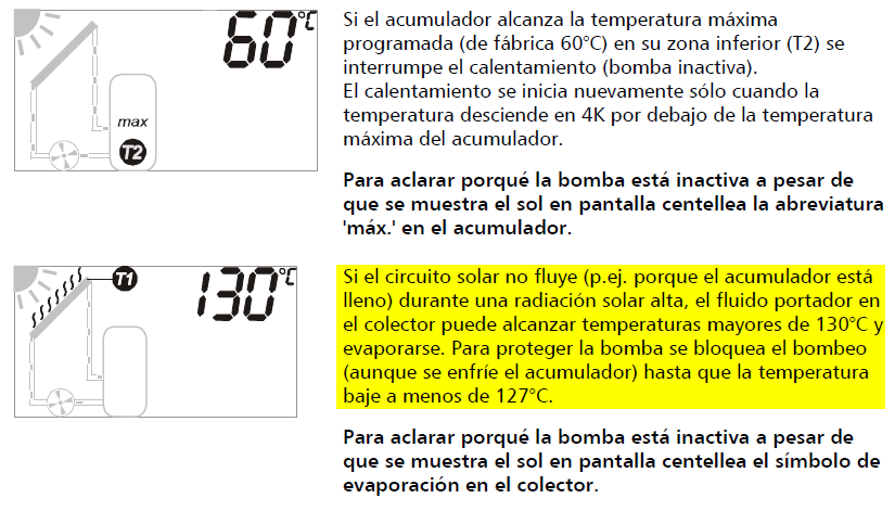

    Me ha surgido una duda al leer el manual de la centralita:
    Se supone que teniendo cerrada la llave que está antes del purgador automático, el primario queda "hermético" con lo que la presión que le hayamos dado se mantendrá en estado normal, solo se modificará cuando suba la temperatura, bajando de nuevo al enfriarse, me imagino que puede haber alguna diferencia, pero esta deberá ser mínima.(si me equivoco me corregís).
    Según el manual hay momentos ( cuando no se utiliza el agua caliente, cosa que sucede bastante ahora en verano, alcanzando temperaturas muy elevadas aquí en Badajoz) en los que debido a la temperatura y por seguridad se evapora......y pregunto ¿por donde?....con lo que entonces se pierde el liquido y habría que estar reponiendo cada cierto tiempo.

    La presión por evaporación se elimina por la válvula de presión de primario.
    Menos mal que cometieron el fallo de dejar el purgador abierto, porque cuando el vaso no pudiera absorber mas dilatación, el exceso de presión te hubiera originado alguna fuga. Y es mas que probable que la fuga que tenias junto a la bomba se debiera a esto, si el purgador estaba fallando.
    Y en el secundario se supera fácilmente los 8 bares, en cuanto el equipo empieza a calentar y no hay consumo de agua caliente, algo muy habitual si los dos miembros de la pareja trabaja.

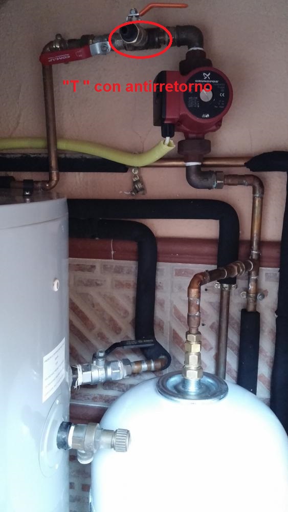

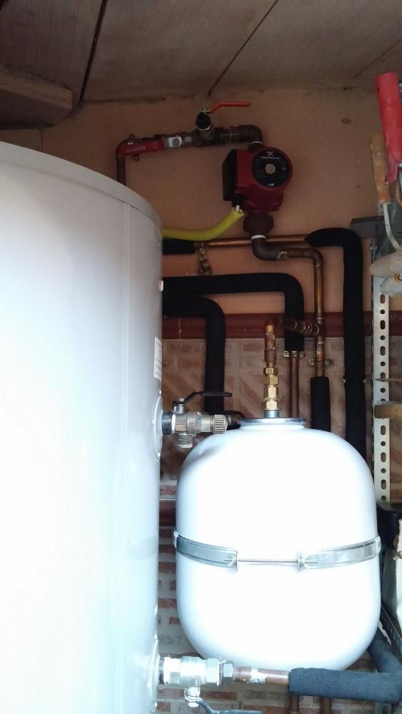

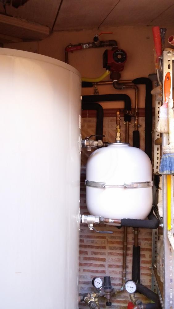

    La bomba que te pusieron tiene muy poca potencia, creo que es la UPS 25 40 de grundfos. Por eso te la colocaron un piso más arriba, ya que tiene una altura máxima de bombeo de 4 metros. Si la pones donde está el acumulador no funcionará.
    Al final la he cambiado por comodidad para poder realizar el llenado vaciado bien. La diferencia de altura desde donde estaba a donde esta ahora es 1m.
    La verdad que solo 4 metros de altura max. de impulsión parece poco. He estado buscando información por internet y según he leído en varios sitios la altura del edificio es independiente de la altura de impulsión, ya que al ser un circuito cerrado la bomba no tiene que elevar el fluido (el único salto está entre aspiración e impulsión), sino vencer una pérdida de carga para hacerlo circular.
    Si no tuviese potencia para impulsar el líquido no lo hubiese echo estos 8 años ya que había una diferencia de altura de unos 6 metros, ahora está 1m más abajo y funciona perfectamente.
    Un problema añadido puede ser que esta bomba no sea resistente al glicol, y aguante poco.
    Ya he realizado todos los cambios y toda la instalación está funcionando muy bien. No me gotea líquido por ninguna válvula. Hice el vaciado, la limpieza y el llenado muy bien con la bomba que compré. El vaso de expansión solar es donde tuve mayor dificultad debido al poco espacio que tenía para colocarlo pero al final le busqué su sitio.
    También he colocado un calentador de gas termostático de apoyo para ahorrar en la factura de la luz en invierno, junto con sus válvulas desviadora y mezcladora ya que no tenía ninguna puesta.

    Muy bien saciorlux,
    Parece otra cosa,no?

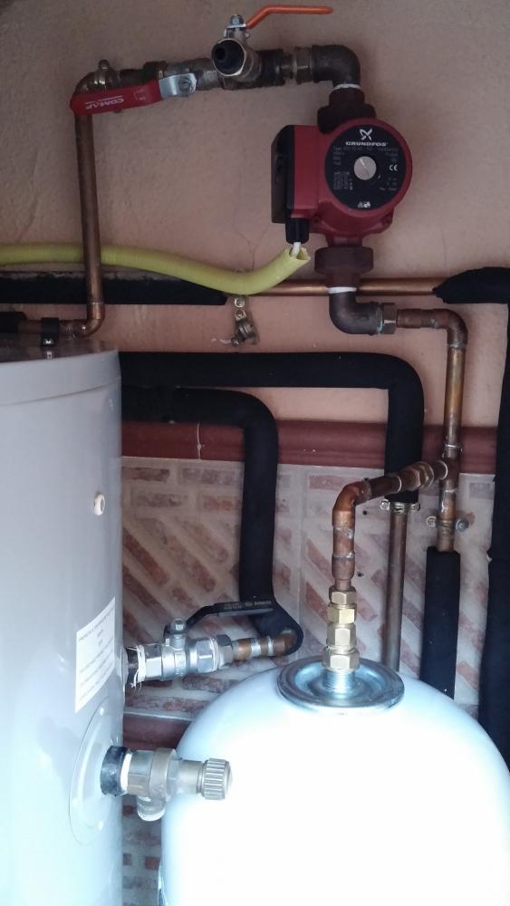

    Te falta el antirretorno despues de la bomba,o no lo veo yo.
    La presion arriba en dos y abajo en dos y medio,esta bien.Aunque se podria bajar en 2 bar abajo,no tienes una instalacion grande,pero no es un problema,no te preocupes.
    El vaso de expansion solar lo has puesto en 2,2 bar?
    Falta aislar lo que te queda de dentro de las tuberias.
    Buen trabajo.
  18. #118
    saciorlux está desconectado Forero
    mar 2014
    badajoz
    94
    Predeterminado Re: Fuga en ACS de líquido verde
    gracias, la antirretorno esta justo antes de la llave de cierre despues de la bomba, que tiene puesta otra llava , por donde he realizado el llenado y tb vaciado.
    el vaso esta puesto a 2,2.
    Si lo crees conveniente bajo la presión a 2, la verdad es que ni se inmuta tanto haga mucho calor como si hace poco.

    Puede ser que soy ciego pero no la veo.
    Es la "T" que se vee,despues de la bomba?
    La presion no se mueve porque el vaso de expansion esta bien tarado y coge las variaciones de presion cuando haya calor.
    Dejalo asi,es que si bajas la presion tambien habra que bajar la presion del vaso.
    Es una instalacion pequeña y no influira mucho.
    El deposito esta caliente,no?

    Buen trabajo Saciorlux, mis mas sinceras felicitaciones. Veo que te has convertido en un experto de tu sistema.
    donc, el antirretorno es el mismo que tenia antes en la "T" después de la bomba. Ahora, en la antigua toma que tenia tapada con un tapón ha colocado una llave para el llenado del circuito solar.
    Saludos y que dure muchos años.
    Para rematar bien la faena, necesitas reponer el aislamiento exterior, está muy pasado por el sol. Con las calores no es muy necesario, pero en invierno afectará al rendimiento del sistema.
    Lo puedes comprar con protección anti UV, o lo forras tu mismo con aluminio.
    Y como dice donc, rematar el que te falta en el interior.
    Bueno,al final he visto,has cambiado de sitio la valvula que tenias.
    Por culpa de instalaciones asi y muchas mas,la gente habla que la solar no funcciona.Y el que se dedica a eso tiene que hablar y trabajar muchisimo para convencer que si,que funciona.
    @saciorlux,con un poco de cuidado,esta instalacion durara 10 años mas sin problemas.
    Yo siempre creí en la energía solar, de hecho cuando estaba destinado en Barcelona allá por el año 1989 empecé a estudiar un curso de energía solar a través de CENSOLAR, que tuve que dejarlo por falta de tiempo.
    Después de que te ocurren estas cosas con "profesionales" te planteas aprenderlo tu y pasar de contratar a nadie a no ser que sea algo muy necesario. También coincidió con el boom de la energía solar en el que te encontrabas tiendas por todas partes como si fueran fruterias y ahora que las he necesitado, por lo menos aquí en Badajoz, casi ni las encuentro. Gracias a profesionales como vosotros la gente cree en la energía solar.
