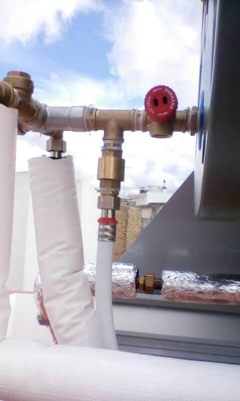

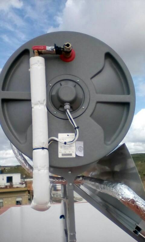

    busca un equipo termosifón económico, para que llegues al amortizar la compra y no te dejes engañar por los comerciales ni por sus financiaciones. Yo más de 1700 no me gasto y tu que eres de dos hermanas puedes solicitar la reducción de IBI. En tu ayuntamiento por instalar equipo solar.Empresas instaladoras placas solares Sevilla (Dos Hermanas)-img-20170922-wa0002.jpgEmpresas instaladoras placas solares Sevilla (Dos Hermanas)-img-20170922-wa0003.jpg
