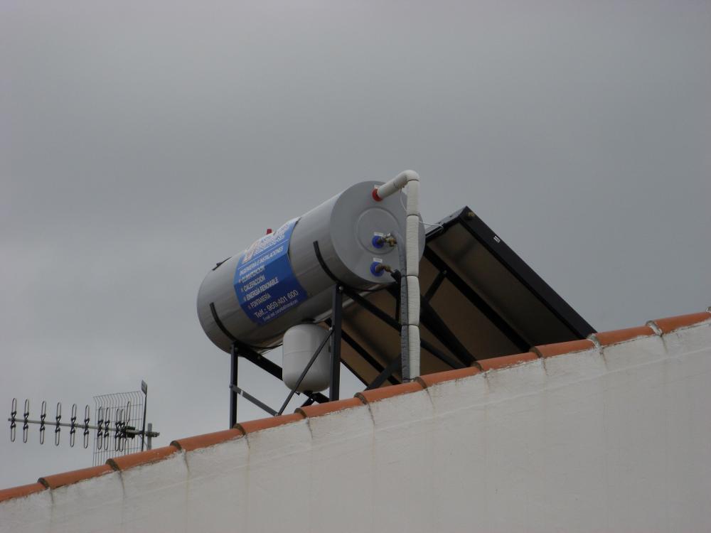

    Para el Solimpeks de 300 litros, que tiene un primario de 250 litros reales, puedes poner el de 24 litros, y 18 para el de 200 litros.
    Para el secundario no merece la pena, tiene muy poco volumen. Son 36 metros de tuberia de 16 mm que tienen un volumen lineal de 0.213 litros.
    36 x 0.213 = 7,668 litros.
    Suponiendo que te llega a 100ºC, y durante el calentamiento no has abierto ningún grifo, el volumen que se espande es de 7,668 x 0,04 = 0.3 litros como máximo.
    Con que coloques su válvula de presión es suficiente, si llega a gotear será muy poco.

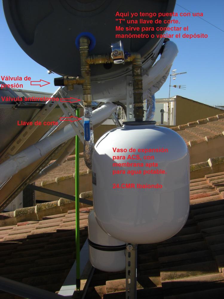

    Foto de un solimpeks no forzado, de 300 litros con su vaso de 24 litros, tomada aquí en mi pueblo.

    1.- De membrana fija, pero que sea para el primario. La membrana debe soportar unos 130ºC. Si te pone una Válvula de Retención en la toma del vaso, te permitirá quitar el vaso sin tener que vaciar el primario, que el del solimpels tiene mucho volumen. Así puedes desmontarlo en caso de averia, o para ajustar la presión, y no desperdicias el fluido solar.
    2.- En principio no es necesario, pero en tu caso puede ser recomendable por el mismo motivo anterior. Si colocas "llaves de corte solar", no vale cualquiera, en las entrada y salidas de los captadores, te permitirá hacer una limpieza interior de los mismos sin tener que vaciar el primario.
    3.- Lo suyo es agua destilada, pero si la calidad del agua de tu pueblo es buena, podrías usarla en principio. Creo que este es uno de los condicionantes de la garantia, si se llena con agua del grifo, la garantia de 8 o 10 años queda anulada. Que te informe el instalador.
    4.- En el secundario. Yo la pondría sin lugar a dudas, igual que la válvula de presión. Son elementos baratos, unos 15 € ambos.
    En la foto que has subido, la válvula antirretorno que se remarca en rojo es del primario. Tu equipo, al ser de perfil bajo, la necesita para evitar la corriente inversa nocturna que hace perder la temperatura del agua acumulada rápidamente. Esa foto la subí yo, precisamente en un hilo iniciado por ivan80, que tenia este problema. La válvula la debe traer el equipo en su kit. Si no fuera así, la más recomendable es la de tipo clapeta que tiene muy poca pérdida de carga y se coloca totalmente horizontal.

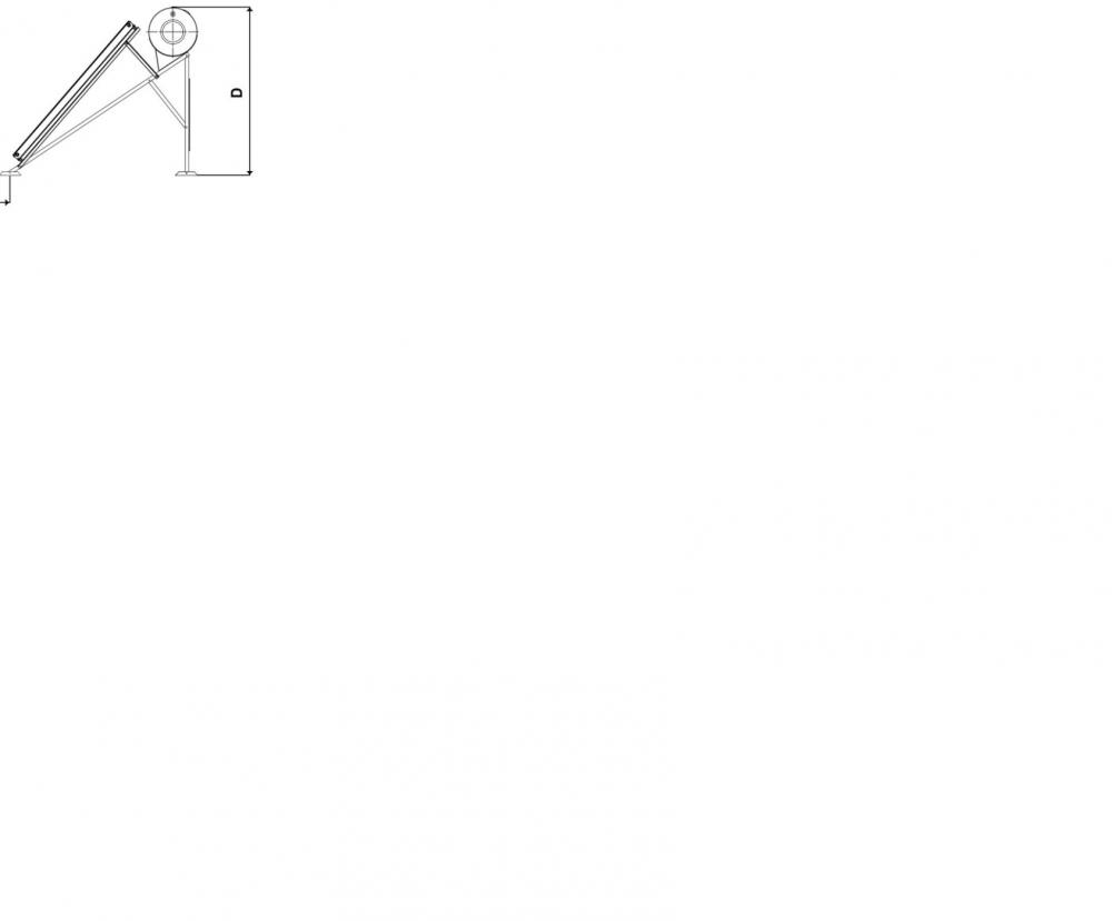

    En el plano que has subido del solimpeks, se vé claramente que es de perfil bajo. Si fuera de perfil alto, la parte más baja del acumulador estaria como mínimo a la misma altura que la parte más alta del captador.

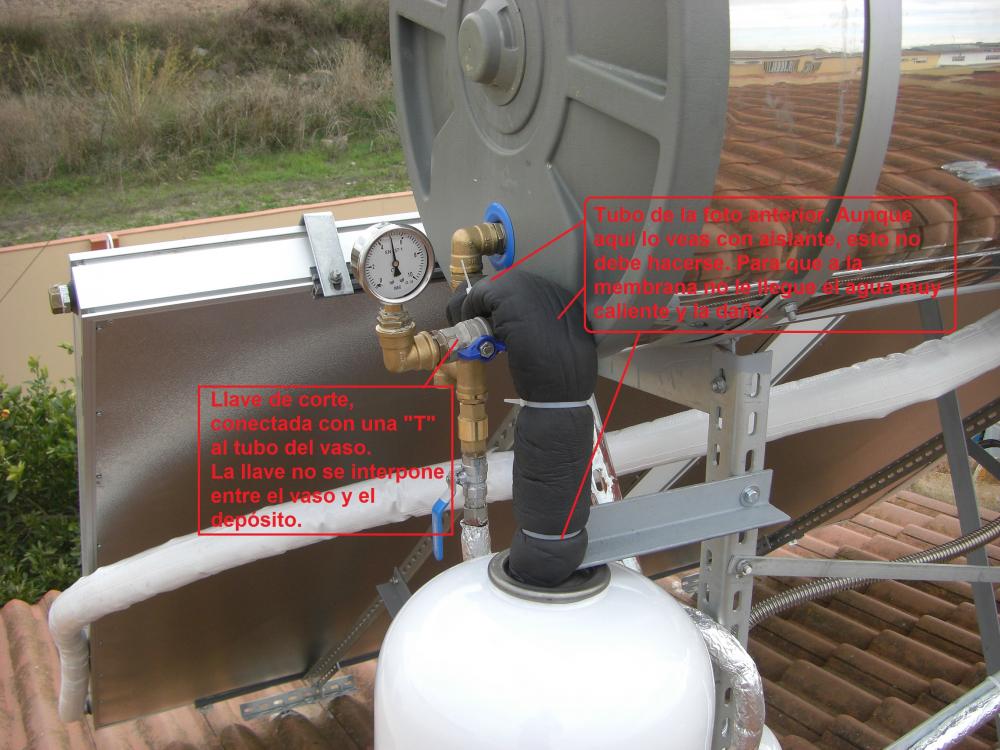

    Si tienes la precaución de mantener abierta la llave de paso al vaso no hay problemas, contradice la norma, pero el equipo es o será tuyo.
    Tambien puedes poner una "T" en el conducto del vaso, y acoplar una llave de corte para el vaciado del acumulador. Así lo tengo yo, y además conecto o desconecto el manómetro para comprobar la presión.

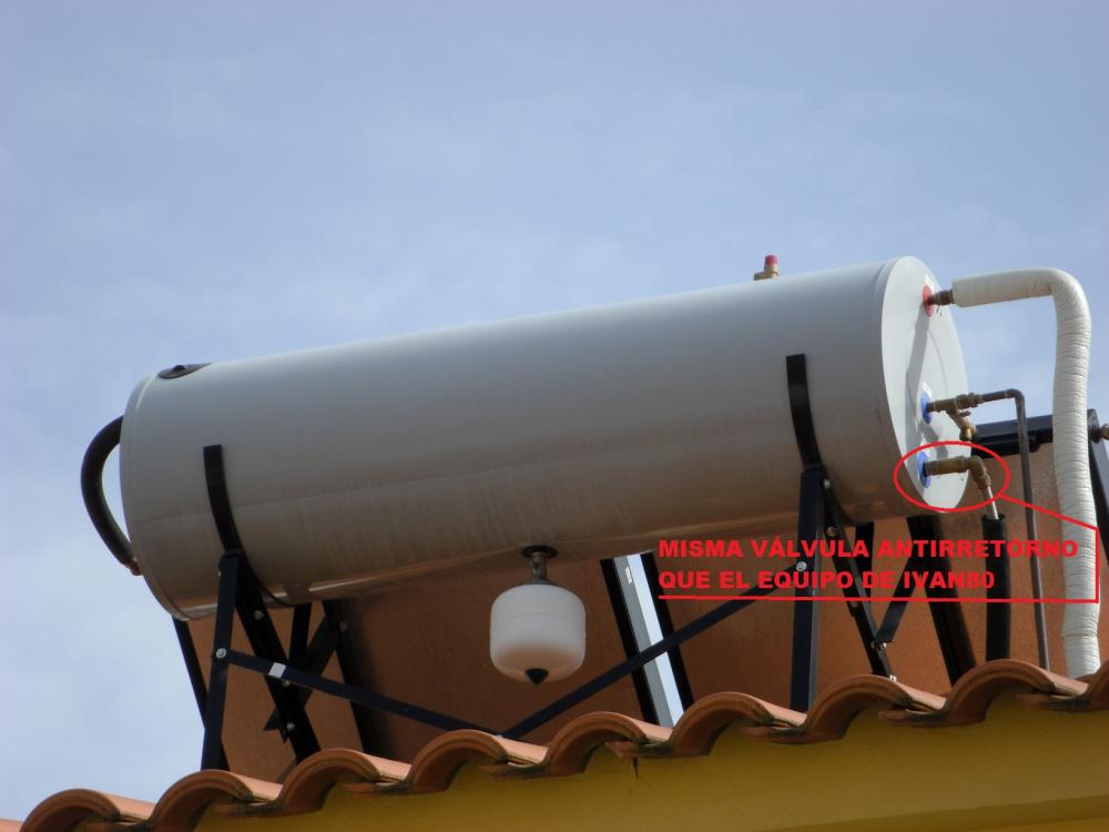

    Aunque el equipo que tienes previsto es un Solimpeks, y realmente iria en el primario y conectado bajo el depósito, te subo una foto para que lo veas.
    Duda entre SOLIMPEKS TSM 300 y TERMICOL 300-5.jpgDuda entre SOLIMPEKS TSM 300 y TERMICOL 300-6.jpg
    Si no lo ves necesario, montalo como tu dices. De todas formas el equipo lleva su válvula de presión y el vaso es un elemento adicional de seguridad opcional, que además evita la pérdida de fluido solar.
