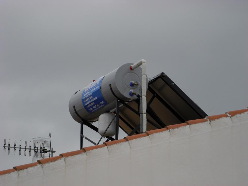

Foto de un solimpeks no forzado, de 300 litros con su vaso de 24 litros, tomada aquí en mi pueblo.
Archivo adjunto 10481

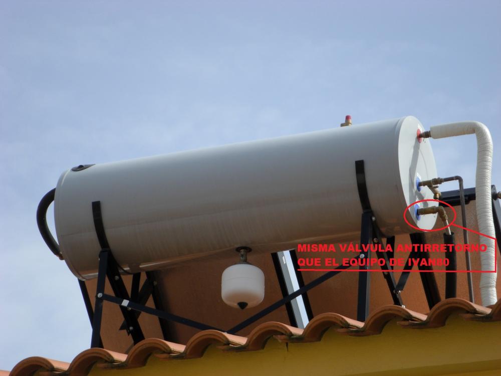

4.- En el secundario. Yo la pondría sin lugar a dudas, igual que la válvula de presión. Son elementos baratos, unos 15 € ambos.
En la foto que has subido, la válvula antirretorno que se remarca en rojo es del primario. Tu equipo, al ser de perfil bajo, la necesita para evitar la corriente inversa nocturna que hace perder la temperatura del agua acumulada rápidamente. Esa foto la subí yo, precisamente en un hilo iniciado por ivan80, que tenia este problema. La válvula la debe traer el equipo en su kit. Si no fuera así, la más recomendable es la de tipo clapeta que tiene muy poca pérdida de carga y se coloca totalmente horizontal.

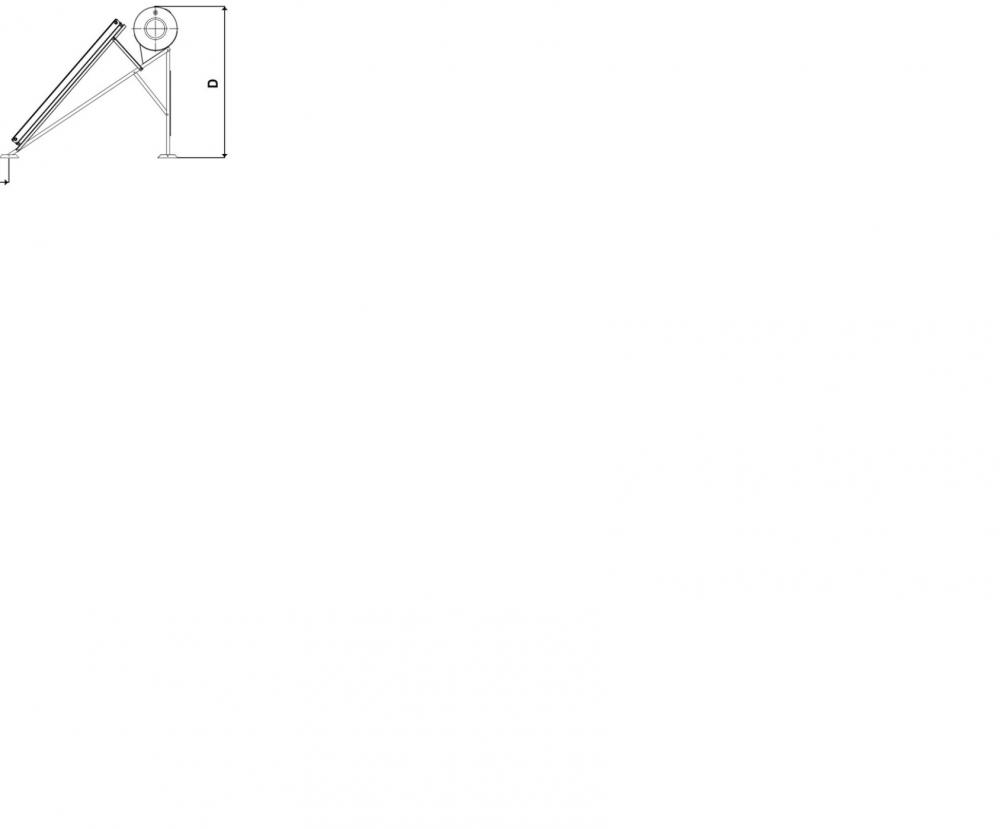

En el plano que has subido del solimpeks, se vé claramente que es de perfil bajo. Si fuera de perfil alto, la parte más baja del acumulador estaria como mínimo a la misma altura que la parte más alta del captador.

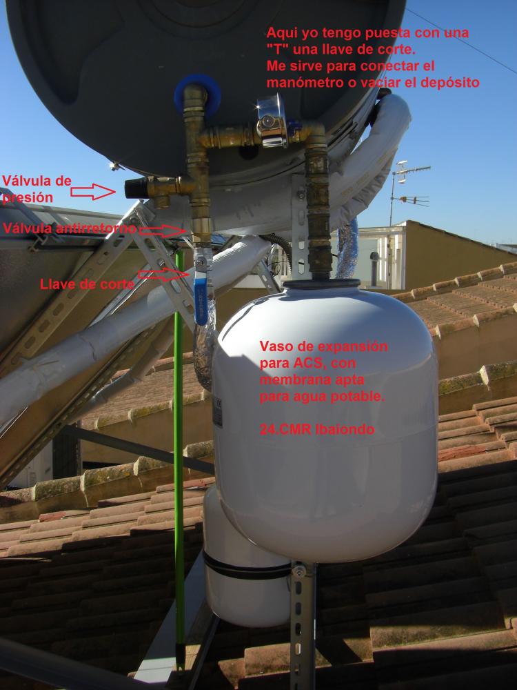

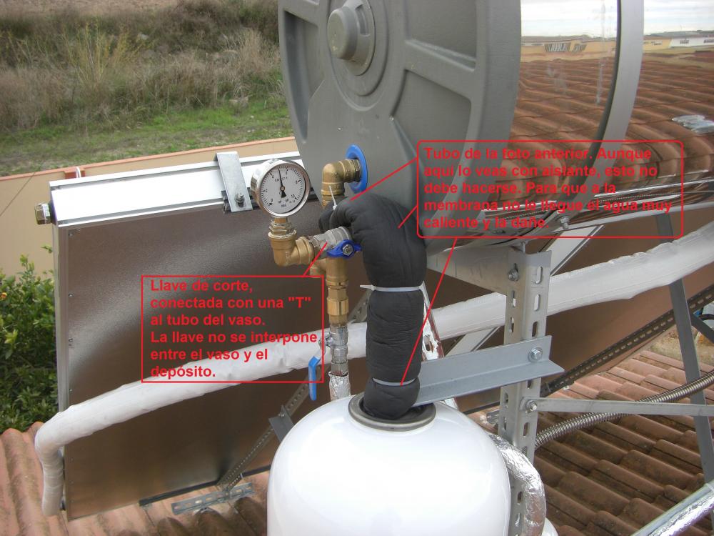

Si tienes la precaución de mantener abierta la llave de paso al vaso no hay problemas, contradice la norma, pero el equipo es o será tuyo.
Tambien puedes poner una "T" en el conducto del vaso, y acoplar una llave de corte para el vaciado del acumulador. Así lo tengo yo, y además conecto o desconecto el manómetro para comprobar la presión.
Aunque el equipo que tienes previsto es un Solimpeks, y realmente iria en el primario y conectado bajo el depósito, te subo una foto para que lo veas.
Archivo adjunto 10586Archivo adjunto 10587
Si no lo ves necesario, montalo como tu dices. De todas formas el equipo lleva su válvula de presión y el vaso es un elemento adicional de seguridad opcional, que además evita la pérdida de fluido solar.
