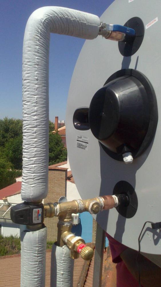

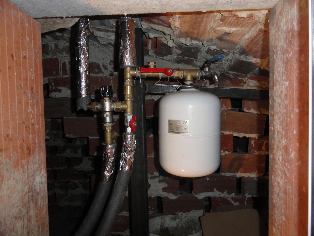

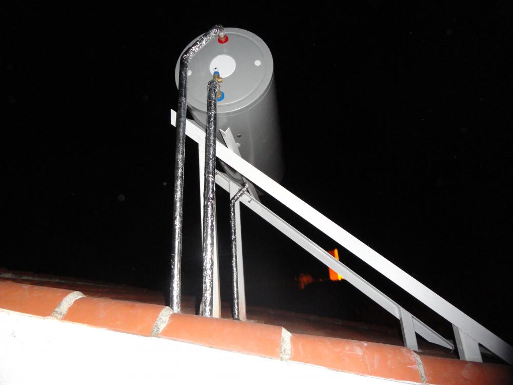

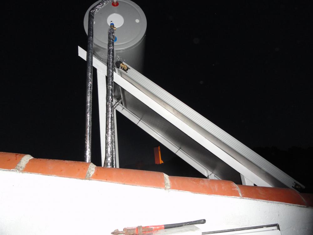

    bueno hoy hemos tenido un dia de perros , toda la mañana nublado y parecia que iba a llover asi que no he subido y al final no ha llovido y por la tarde que parecia hacer mejor tiempo he subido he metido la tuberia de cobre y el aislante y a media faena me ha caido la de dios y con las tejas quitadas no podia dejarlo a medias , las fotos salen fatal pero es lo que hay jejeje Instalacion cointra perseo 160-dsc00333.jpg Instalacion cointra perseo 160-dsc00338.jpg
    una pregunta , tengo 1,5 metros de tuberia hasta la valbula antirretorno , vaso de expansion y valbula mezcladora , como te dije mi intencion es ponerlo debajo de la cubierta para protegerlo de la intemperie , como lo ves , no se , se me hace mucho recorrido

    Yo veo la instalación muy limpia y bien ejecutada, me gusta.
    No olvides el orden correcto de la entrada de agua fría: tuberia de agua fría-llave de corte-antirretorno-vaso-válvula de presión-entrada al secundario del depósito.
    Entre el vaso y el acumulador, según la normativa, la tuberia debe ser directa, sin llaves que intercepten esta comunicación. Pero si sabes lo que haces, puede poner junto a la toma del vaso un llave de corte que normalmente estará abierta, pero que te permita desconectarlo y ajustar la presión de inflado o sustituirlo en caso de averia, sin tener que vaciar el secundario.
    Tambien puedes poner, después del antirretorno y con una "T", otra llave de corte para vaciar y limpiar el secundario cuando sea necesario. En esa toma puedes comprobar la presión interna del secundario montando un manómetro.
    O tambien puedes usar la misma llave del vaso que te comenté antes para vaciar el secundario, pero en este caso no hay sitio para el manómetro.
    Y ya sabes, la presión de inflado entre 0,2 y 0,3 bares (según el fabricante Ibaiondo) menos que la de tu red. Aunque en el enlace de Salvador Escoda, donde están las fórmulas para su cálculo, pone que se infle con 0,1 bares más que la red. Así que no sé quien lleva razón con seguridad.

    Predeterminado Re: Instalacion cointra perseo 160

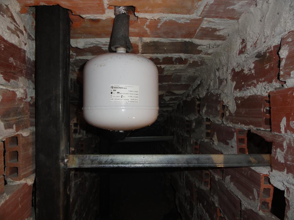

    ok gracias igual pongo la llave de corte en el vaso mas que nada porque no se la presion que tengo en casa y no dispongo de ningun manometro para comprobarla , y posiblemente me tocara quitarle presion al vaso .
    Hoy la cosa a ido de rozas para meter la tuberia la verdad es que no he tenido tiempo ni de hechar una foto .Mañana espero meter la tuberia y llenar el termo , espero que haya quedado todo bien , conectare a las tuberias de un termo electrico que quite , pero como sabes llevar las tuberias al tejado no es una tarea facil y mas que quede esteticamente bien .
    Tambien me quede sin tuberia de 18mm de cobre para poner el vaso de expansion del primario , me tendre que escapar para comprar un par de metros
    Anteriormente heche una foto de la disposicion de la valbula , vaso y mezcladora http://www.solarweb.net/forosolar/at...0-dsc00293.jpg como ya sabes la valvula de presion va instalada a la entra del termo

    ya tengo metida el agua al termo y no tenia ninguna fuga asi que de lujo no he hechado ninguna foto porque como es normal en mi he terminado a las 10:30 de la noche , mañana pondre el vaso en el primario y ya estara todo listo para meter la placa .Crees que seria conveniente ponerle un purgador de aire en la parte superior o no lo ves necesario , al llenar el termo he tenido que abrir la valbula de presion y temperatura para sacar el aire pero no se si solo hay que hacerlo al llenarlo o tendre que subir a purgar el aire de vez en cuando .
    Tb con las prisas he metido la pata y posiblemente me tocara vaciar de nuevo el termo para solucionarlo , como me dijiste he puesto una llave de corte para el vaso de expansion y he dejado otra T para poner un manometro el problema es que la T del manometro la he dejado antes de la llave de corte con lo cual cuando vaya a quitar el tapon para poner el manometro se saldra el agua , jejeje que fallo mas tonto .

    bueno ya he puesto el vaso de expansion en el primario Instalacion cointra perseo 160-dsc00364.jpgInstalacion cointra perseo 160-dsc00355.jpgInstalacion cointra perseo 160-dsc00361.jpgInstalacion cointra perseo 160-dsc00365.jpgInstalacion cointra perseo 160-dsc00351.jpg como ves la instalacion
    mañana espero subir la placa

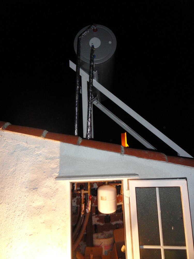

    karakosol, este debe ser el equipo más protegido y con menos elementos a la vista que he visto hasta ahora.
    Para ser un aficionado, te doy un 10, y le pegas un revolcón a muchísmas instalaciones realizadas por "profesionales".
    Con lo poco que te queda, creo que mañana estrenas equipo.
    PD. Cuando pase el verano, modificaré el mio. Como está, ya no puedo sacarle mas jugo en rendimiento. Ya he comprado los materiales para disponer de un termosifón o forzado a voluntad, simplemente girando un par de llaves. Me pica la curiosidad para ver si un forzado rinde mucho más que un termosifón en invierno. Si veo que merece la pena el forzado, cambio el acumulador de sito y lo acerco lo máximo posible al sitio donde tengo el termo de gas.
    NOTA: si cierras la llave de paso del vaso, donde tienes el grifo de vaciado puedes acoplar el manostato. Así no tienes que vaciar de nuevo el acumulador. Cuando ajustes la presión de inflado y compruebes que el vaso hace bien su función manteniendo la presión constante, retiras el manostato y vuelves a colocar el grifo de vaciado.
    Y si quieres rizar el rizo, coloca una "T" junto al vaso del primario, y acopla en la boca vacante el manostato. Así controlas contínuamente la presión del primario, que está sometido contínuamente a cambios de volumen. Esto lo puedes hacer después de llenar el primario con agua, y comprobado que no hay fugas y que el equipo rinde bien. Antes del llenado definitivo con anticongelante y agua destilada.

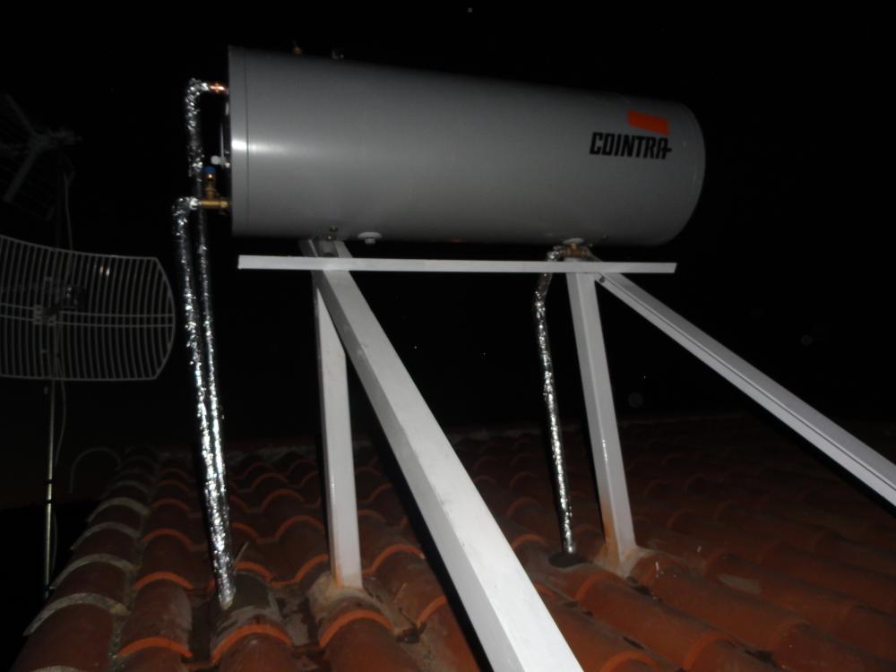

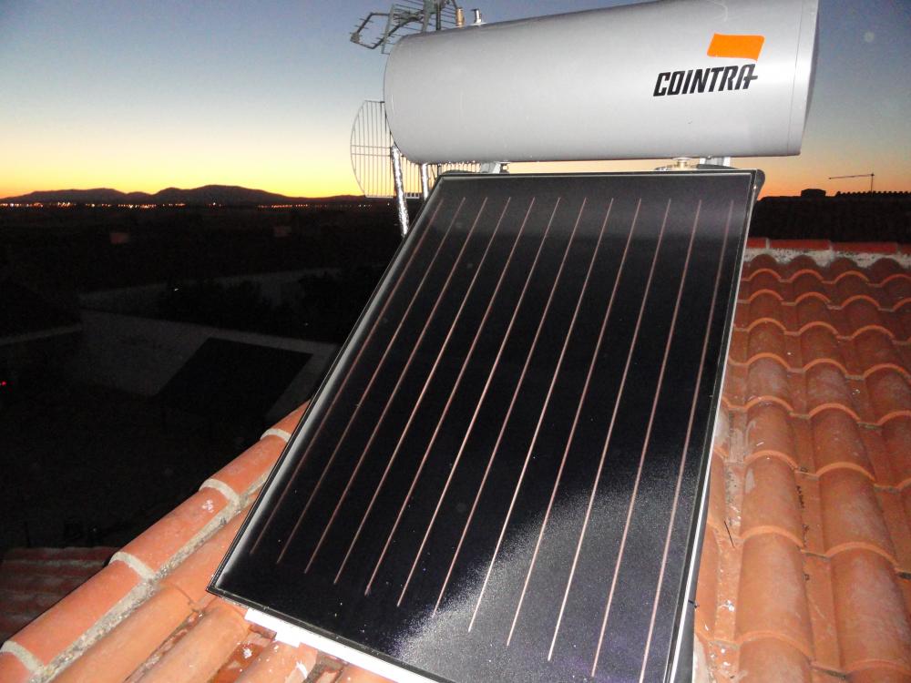

    hola de nuevo por fin he instalado la placa y la he cargado de agua , de momento bien ya que no he visto ninguna fuga mañana cuando se caliente vere si con la temperatura a perdido algo y por donde y si no la cargare a agua destilada y liquido solar como me dijiste Instalacion cointra perseo 160-dsc00369.jpgInstalacion cointra perseo 160-dsc00370.jpgInstalacion cointra perseo 160-dsc00371.jpg
    En cuanto a la calefaccion de momento seguire con mi chimenea de leña que ademas me encanta

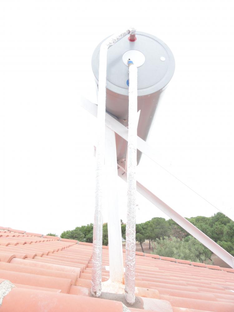

    Dejalo de prueba mañana todo el día, cuando se caliente y coja presión es cuando pueden aparecer pequeños goteos, tanto en el primario como en el secundario. Normalmente con un pequeño reapriete desaparecen.
    Por la tarde, cuando ya no irradie sol en las placas, lo vacias y rellenas de forma definitiva. Para vaciarlo, quita el tapón inferior de la placa y desmonta la válvula de presión del primario, para que coja aire. Vuelve a poner el tapón de la placa y rellena lentamente por la toma donde se aloja la válvula de presión. Esta tarea sólo te llevará un rato.
    Los aislantes del primario creo que no están protegidos, fórralos tambien de aluminio cuando puedas.

    ok gracias asi lo hare forrare el primario de aluminio y comprobare posibles fugas , la verdad es que me ha llevado un rato bueno hecharle los 10 litros que lleva ya que tardaba mucho en tragar pero con paciencia no abra problemas
    Acabo de ver la nota que escribiste ayer y tienes razon que prodria poner el manometro en el grifo para ver la presion pero bueno no se me va a escusar de vaciar el termo para poner los manguitos antielectroliticos que me faltan asi que aprovechare para tener todos los materiales para vaciar y dejarlo todo ok . El vaso de expansion del primario que presion deberia dejar ? porque supongo que si pongo un manometro variara la presion dependiendo del momento del dia
    Tb tengo que sacar otra tuberia , si te fijas a la salida de la valvula termostatica he dejado una T y es porque quiero llevar el agua caliente directamente al cuarto de baño de la primera planta para evitar hacer mucho recorrido ya que tendria que bajar y volber a subir con el tiempo de espera hasta la llegada de agua caliente y desperdicio de agua

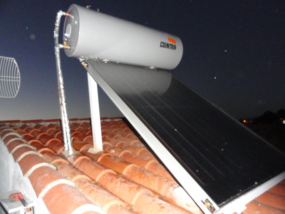

    hoy en cuanto he llegado de trabajar he ido a ver si tenia agua caliente y salia mas fria que un polo , bueno fria del tiempo , he subido corriendo al tejado para ver si se habia vaciado el primario por alguna posible fuga y estaba lleno de agua , he comprobado los manguitos que van de la placa al termo por si se habia quedado estrangulado alguno y estaban bien y me he cagado en todo lo cagable
    Al final he cerrado la valvula mezcladora y me he quemado las manos , no me he alegrado de quemarme tanto en mi vida , jejeje la valvula estaba abirerta atope y entraba mucha agua fria . Luego he tenido que ir de compras y no he podido vaciar el primario para hecharle el liquido solar y agua destilada pero mañana lo hare sin falta
    hoy me he pegado mi primera ducha solar y mas feliz que una perdiz en definitiva la energia solar no es una energia alternativa , es la energia definitiva
    Dar las gracias a este foro y en especial a raqsof pues sin vosotros esto para mi hubiera sido un reto imposible .

    el termometro estoy a la espera de encontrar alguno que me apañe .
    Todabia no he hechado el liquido solar ayer sali de trabajar a las 12 del mediodia y me fui de copillas con los compañeros de curro y no te digo na , volbi a las 8 de la tarde con una taja del 15 jejeje asi que tampoco lo heche porque estaba yo como para subir al tejado
    Esta tarde lo hechare en cuanto se vaya el sol y forrare las tuberias con aluminio

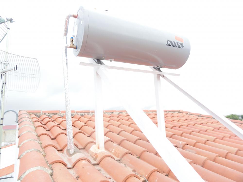

    karolosl, mira que he encontrado por casualidad en esta página web
    Sistema solar termosifón Cointra PERSEO A 280
    La foto real del equipo montado es de tu instalación. Vamos, que es la que está en esta misma página, respueta 91.
