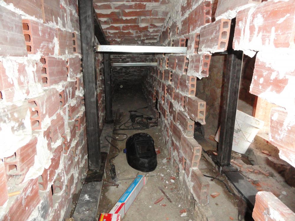

    vengo ahora mismo de comprar los hierros 168 E pero esa estructura te aseguro que aguantara lo que le heches jejeje
    UPN de 100mm para apoyar sobre el forjado de la planta de arriba y la cubierta no soportara ninguna carga
    Estructural cuadrado 70 X 70 mm que seran los postes que subiran desde el forjado hasta los angulares de 70 X 70 mm que seran los que soporten el termosifon

    bueno ya tengo metidas las vigas de refuerzo para el forjado .Me ha costado un huevo y parte de otro . Mañana subire alguna foto porque he terminado de meterlas a las 22:30 y estaba hasta los mismisimos y mañana me tengo que levantar a las 6 pero esto lo tengo que terminar como sea porque como dices ya llevo 3 meses pagando gas a lo tonto .Mañana quiero meter los pilares de apoyo y soldarlos a ver como ando de tiempo y si no me fastidian en el curro y tengo que currar por la tarde tb

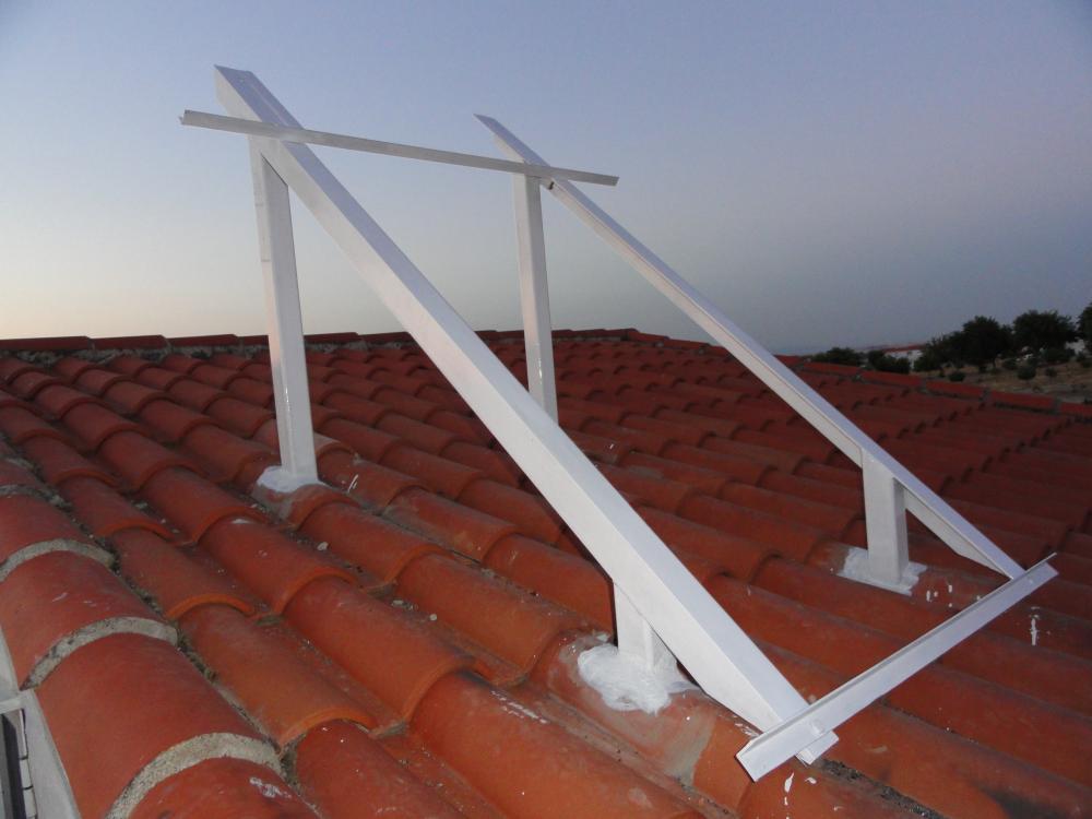

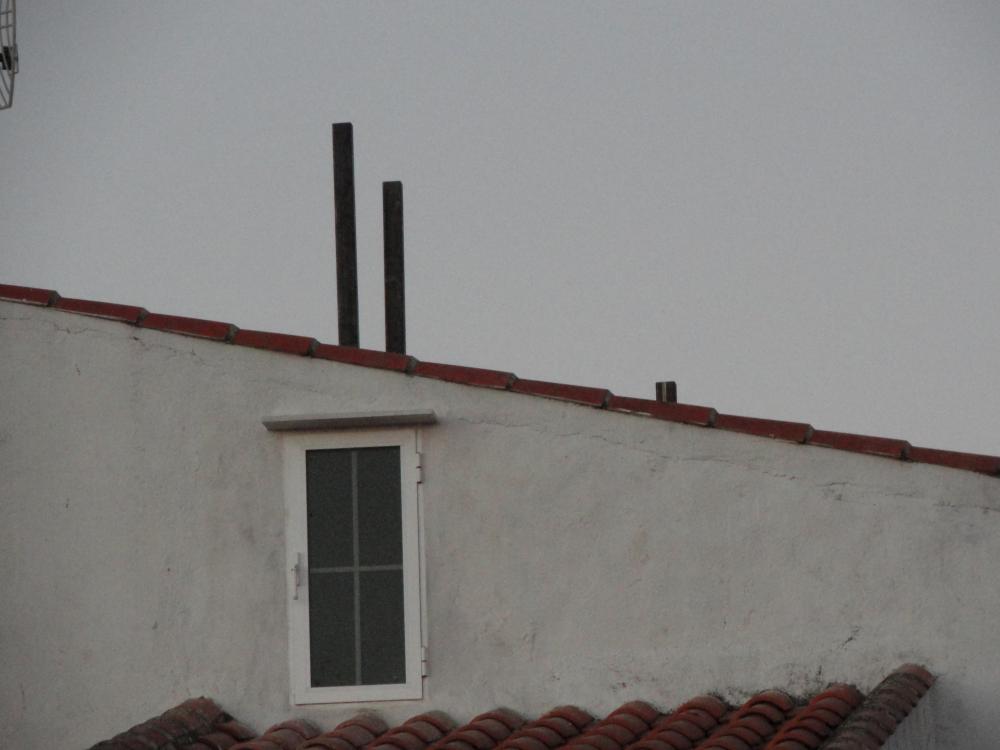

    a ver que te parece como va la cosa , llevo desde las 10 de la mañana hasta las 10 de la noche parando media hora para comer , estoy muerto Instalacion cointra perseo 160-dsc00299.jpgInstalacion cointra perseo 160-dsc00305.jpgInstalacion cointra perseo 160-dsc00308.jpg
    esta ventana la hice para tener acceso al palomero y por aqui tb tendre acceso a la valbula mezcladora y vasos de expansion

    la verdad es que esta muy bien pensado .Yo he tenido que hacerlo asi porque no me fiaba de que el tejado podria soportar el peso y aunque pudiera soportar tb tenemos el viento que puede liar la de dios .Asi espero poder dormir tranquilo e dia que haya un poco de aire

    karolosl, la que has liado, como no venga el Huracán Katrina, eso no hay quien lo mueva.
    Sólo una cosa me preocupa un poco. Es el tema de la dilatación de la estructura de hierro respecto a la cubierta y las tejas. Creo que deberias haber cerrado los huecos con algún tipo de silicona elástica anti UV o morcilla de asfalto, que permita cierta movilidad. Si observas alguna grieta en la cubierta pasado un tiempo es debido a eso. Para que no coja mucha temperatura, pinta la extructura exterior de color blanco.
    Lo de pepedemoron tambien tiene muy buena pinta, vigas para distribuir el peso y anclado al caballete.

    lo que he intentado es que la estructura no cimbree con el viento ya que si lo hiciera podria reventar las tejas , vamos viendo como se comporta y asi ire haciendo de momento pintare de cahucho el cemento ya que es elastico para prevenir posibles goteras e intentare pintar de un color claro la estructura

    bueno esto va cogiendo forma mañana si tengo tiempo subire el termo para hacer las conexiones y cuando lo tenga todo conectado subire la placa espero no tener muchos problemas ya que la estructura me ha quedado con un ligero descuadre Instalacion cointra perseo 160-dsc00313.jpgInstalacion cointra perseo 160-dsc00314.jpg
