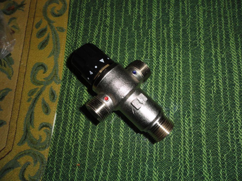

    hola raqsof al final he pedido la misma sonda que tienes tu porque estube pensando en ponerla despues pero una vez que tenga lleno el termo tendria que vaciarlo para instalarla asi que la pondre y mejor lo que no se es que lector de temperatura pondre pero bueno eso puede esperar tb he pedido esta otra valvula mezcladora pues la otra no habria y me debolbieron el dinero Wholesale Product Snapshot Product name is Manufacturers supply quality pipe with check valve thermostatic mixing valveBXHS20M .a ver que te parece

    Tiene buena pinta la mezcladora, además lleva la o las antirretorno incorporadas.

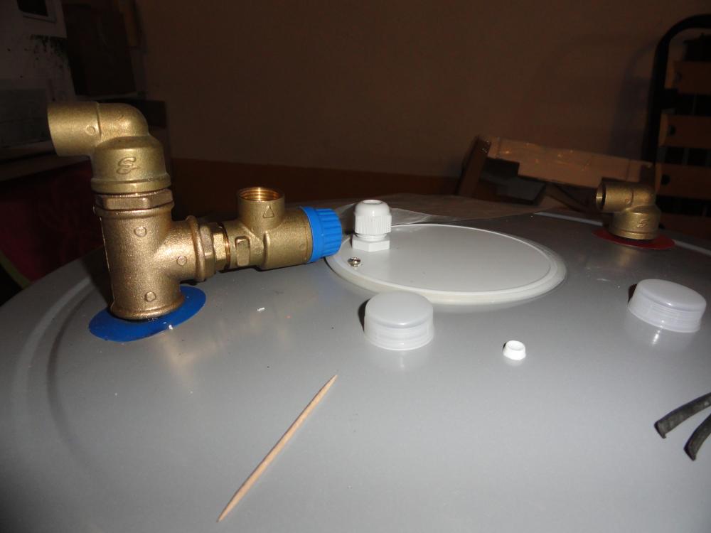

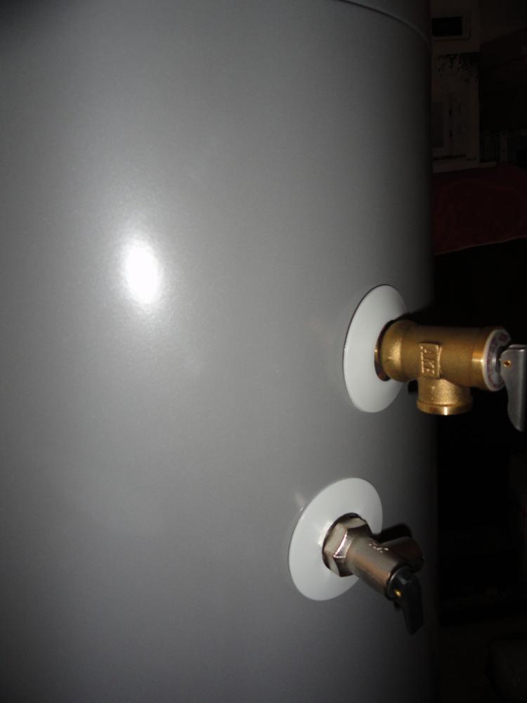

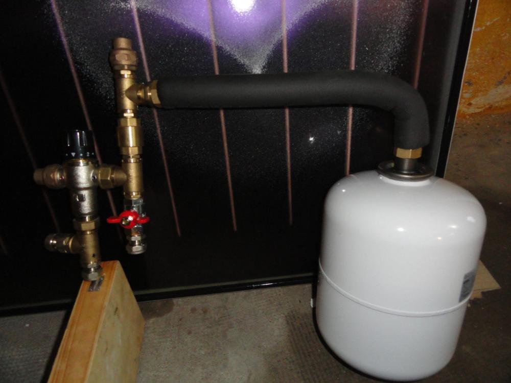

    bueno ya estoy puesto con el tema del termosifon he quitado la resistencia del termosifon ya que no la utilizare y al final el termo lleva incorporada la vaina para la sonda asi que mejor Instalacion cointra perseo 160-dsc00293.jpg .esta parte va debajo del tejado para protejerlo de la intemperie y la valvula de seguridad va a la entrada del termo porque asi si habre tirara el agua sobre el tejado de esta parte hacia el termo lo hare de cobre y hacia abajo de multicapa como ya habiamos habladoInstalacion cointra perseo 160-dsc00297.jpg
    ya tengo colocada la valbula de presion y temperatura del secundario y del primario Instalacion cointra perseo 160-dsc00296.jpg .esta todo provisional para asegurarme que no falte nada a la hora de subir al tejado ya que logicamente por el alojamiento de la valbula del primario es por donde tengo que llenar el circuito y a la entrada del captador al termo tengo colocada una T para poner el vaso de expansion del primario
