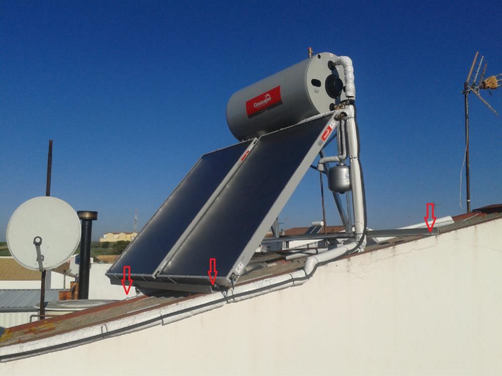

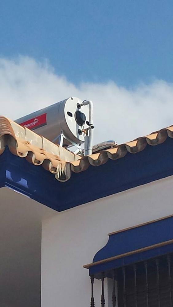

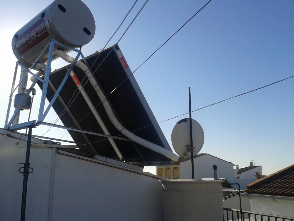

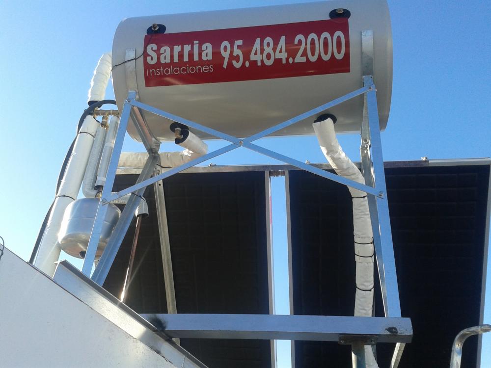

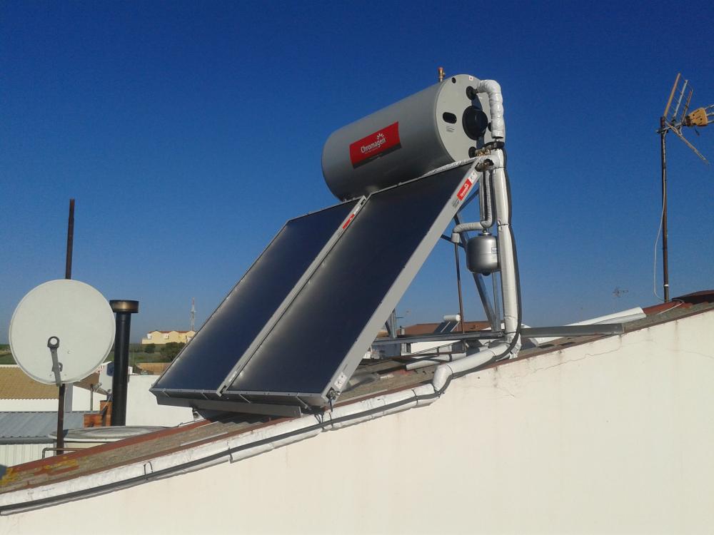

    Ahí lleváis las fotos
    Que equipo e instalador para Sevilla.-uploadfromtaptalk1394655369099.jpgQue equipo e instalador para Sevilla.-uploadfromtaptalk1394655382795.jpg
    Los instaladores se han portado muy bien la verdad, me han buscado una muy buena solución para introducir el cable del termómetro en la casa.
    El equipo hasta mañana no os podré contar como funciona.
    Me han dicho que le han dado 50 grados de inclinación al equipo, espero que sea verdad.
    Me han fijado el equipo al tejado pero mi cuñado que es albañil va a hacer un caballete de seguridad para quedarme más tranquilo ya que mi tejado tiene mucha inclinación de por sí.
    Mañana echaré fotos a las tuberías y los aislantes.
    Al final me han puesto multicapa, cuando llegué del trabajo ya estaba puesto y la verdad que una vez puesto el aislante a ambas tuberías (fria/caliente) tampoco creo que sea muy relevante el cobre versus multicapa.
    También me han dicho que lo han dejado preparado para poner los vasos de expansión cuando quiera.

    Predeterminado Re: Que equipo e instalador para Sevilla.
    Se aprecian pocos detalles en la foto, pero lo poco que se ve, parece que está correcto.
    El multicapa si está forrado o aislado es correcto. El único sitio donde no debe ponerse es entre la salida de agua caliente y la mezcladora, ya que en ese tramo se puede superar la máxima temperatura que soportan, que suele ser 70°C.
    Haber si mañana está despejado y vemos que tal rinde el equipo. Mi equipo ya ha llegado dos veces a 84°C en esta última semana, por sobrante de temperatura del día anterior. Tengo el by pass al termo abierto, ya que cubre sobradamente mi demanda.

    Ha estado a ratos nublado y sólo ha pillado 41 grados, pero nos hemos duchado los tres perfectamente.
    De momento cero gas.

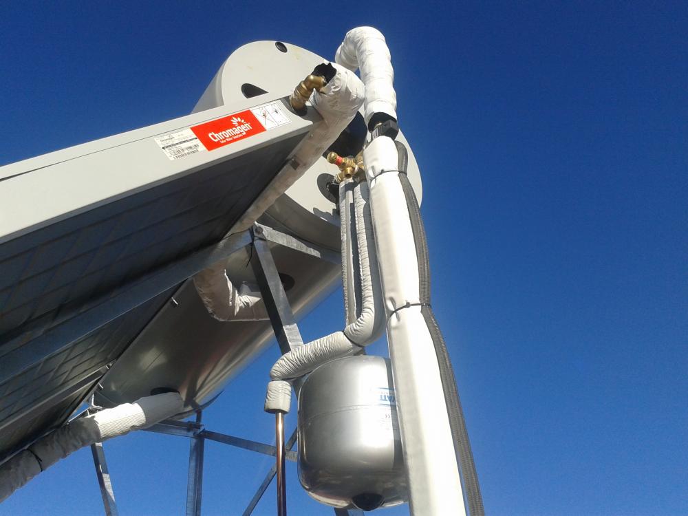

    21870
    7

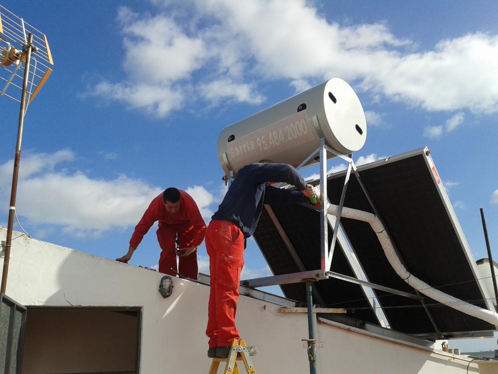

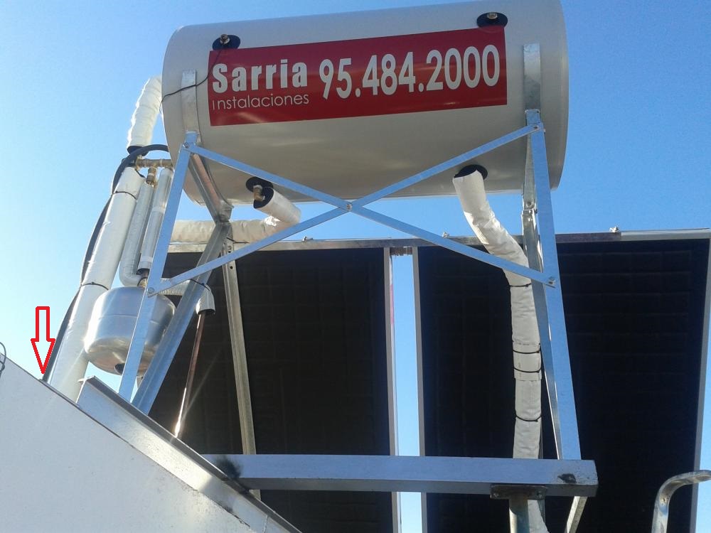

    Buenas os comento como me fue con los de sarria en general bastante bien la estructura que se aprecia en las fotos se la tuve que hacer para orientarlo al sur y lo puse a 50 grados, de momento va muy bien (creo) se pone entre 55 y 65 grados lo que si observo es que por la noche me baja 5 o 6 grados no se si es normal creo recordar que leí un comentario de raqsof que le bajaba solo 2 grados, hoy le he tapado la regola ya que me dijo que era mejor dejarla unos días por si tenia alguna fuga. Ademas me hicieron un by pass en el termo para utilizarlo cundo haga falta o bien del acumulador o de la calle como quiera.
    Bueno ahí van las fotos a ver que os parece escuchare encantado los consejos un saludo.
    Buena instalación y buenos materiales.
    Los de Sarriá se lo han tenido que currar bien para montar el equipo en esa extructura. El puntal de obra imagino que lo sustituiras por un pilar definitivo.
    Lo de las pérdidas nocturnas es normal. En un apunte de hilo del vaso de expansión, hice mención a que por culpa del rabillo sin forrar del vaso me aumentaron las pérdidas nocturnas. Así que ahora en invierno lo tengo forrado, y si veo que se sobrecalienta en verano lo retiro. No sé si tú tienes fácil hacer esto.
    En lo de la temperatura máxima que alcanza el equipo, tampoco hay que darle gran importancia, ya que la ubicación de la sonda puede falsear los datos entre equipos distintos. Lo importante es que con la información que proporciona sepas cuando tienes suficiente, o hay que poner el apoyo. Y no es lo mismo la temperatura que marca cuando le está irradiando el sol, que durante la noche, que es cuando la temperatura se homogeiniza en todo el volumen. En el primer caso, puedes notar que con 30ºC te puedes duchar perfectamente, y en el segundo, que con 38ºC te empiezas duchado bien pero se empieza ha enfriar mas o menos rápido.
    PD. El rabillo de tu vaso está forrado.

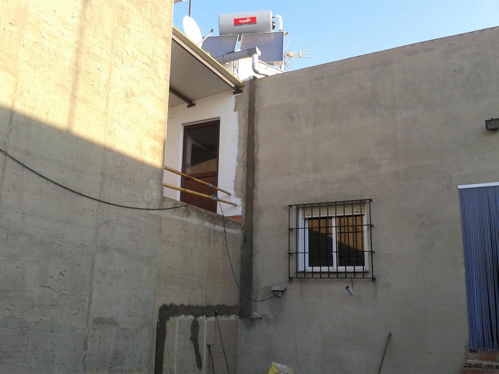

    Pues por 1.300€, aunque sea el equipo no selectivo, se lo han currado, y además han puesto vaso de expansión y aislante forrado.
    Por cierto, ¿como lo han anclado al tejado?. No se aprecia en las fotos.
    En la foto central , los extremos de cada pletina en L están atornillados al muro de carga. En la misma foto, se ve que la viga de hierro tiene soldada una pletina, la pletina está atornillada al otro muro de carga. Mira la parte izquierda inferior de la placa.
    En la segunda foto, se ve la pletina soldada bajo la viga, que se intuye estará atornillada al muro de carga. Las pletinas en L se ve que están soldadas a la viga de hierro.
    Última edición por raqsof; 14/03/2014 a las 17:37

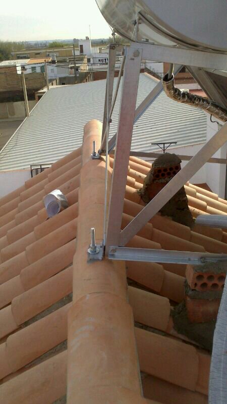

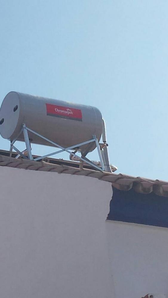

    Hoy 43 grados con algunos nublados, pero la verdad es que me he duchado y casi me he pelado como un pollo.
    También le han instalado a mi cuñado y la verdad es que no tengo pegas, todo fenomenal y los instaladores un 10.
    Os adjunto las sujeciones de mi tejado. Que equipo e instalador para Sevilla.-uploadfromtaptalk1394827745635.jpg. Los caballetes de ladrillos me los ha hecho mi cuñado que es albañil.
    Espero que sea suficiente para no volarse, XD

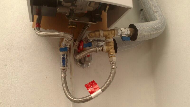

    Estas son las conexiones al termoQue equipo e instalador para Sevilla.-uploadfromtaptalk1394829113615.jpg.
    spiderboy, con las cogidas atornilladas al caballete creo que es suficiente. Ten en cuenta que ahí suele haber un muro de carga macizo, no de tabiques conejeros.
    Si quieres reforzar la cogida, de una forma más limpia, te apunto una idea por si te interesa.
    Tu foto editada.
    Compra un perfil en L de unos 2 metros. Realiza en el mismo 5 taladros. Dos de ellos que coincidan con las cogidas actuales.
    Taladra en el caballete las 3 nuevas cogidas. Coloca varillas roscadas con tacos de naylon o taco quimico. De esta forma tendrás 5 puntos de cogida y distribuida en mas superficie.

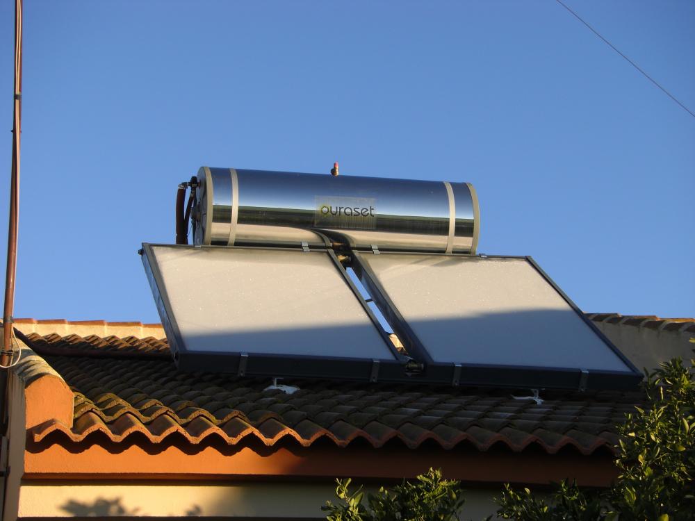

    Las placas selectivas, son esas, las confort. Es que Chromagen le llama selectivas a las PRO, y superselectivas a las CONFORT.
    Tus placas son azuladas o negras?. Las negra suelen ser de pintura al CROMO, y las azuladas suelen ser TINOX, óxido de titánio.
    Voy a tener que revisar mi sonda de temperatura, mi equipo ha subido hoy hasta 63ºC desde 25ºC. O mis placas son mucho mejor de lo que esperaba de ellas. También tienen un poco de más superficie de captación que las vuestras, y eso tambien cuenta.
    Las conexiones al termo son muy completas. Lo que no sé es si os vais a liar con tantas llaves. Imagino que os habrán dejado una buena chuleta.
    Veo que no has terminado de forrar la tuberia de agua fría. Pero como tienes depósito de agua, que es de donde te han conectado el agua fría, tendrás alguna experiencia del frío que hace en tu vivienda, y si se te han llegado a congelar alguna vez.
    En mi casa, hace 3 años cayó hasta una ligera nevada. Y mis placas amanecen muchos días de invierno totalmente cubiertas de hielo.
    Una foto del año pasado con las placas cubiertas de hielo.
    Y otra de mi coche, cuando estaba nevando hace 3 años a primeros de enero.

    Buena idea lo de los 5 puntos, llevas toda la razón del mundo pero ya lo tengo complicado para modificarlo.
    Lo de las llaves ya lo tengo controlado, me han dejado un croquis.
    Como siempre gracias raqsof
