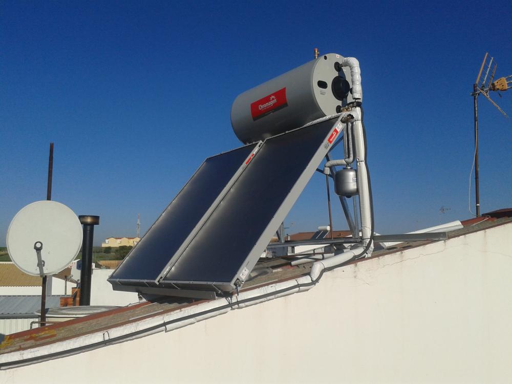

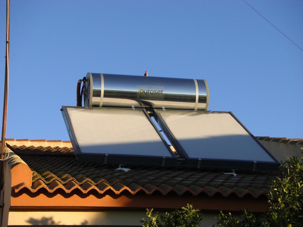

Ahí lleváis las fotos
Archivo adjunto 9909Archivo adjunto 9910

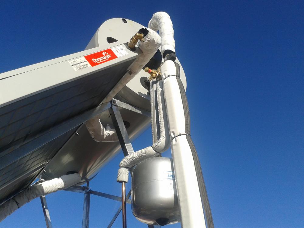

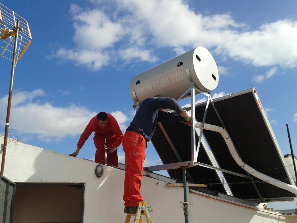

Los instaladores se han portado muy bien la verdad, me han buscado una muy buena solución para introducir el cable del termómetro en la casa.
El equipo hasta mañana no os podré contar como funciona.
Me han dicho que le han dado 50 grados de inclinación al equipo, espero que sea verdad.
Me han fijado el equipo al tejado pero mi cuñado que es albañil va a hacer un caballete de seguridad para quedarme más tranquilo ya que mi tejado tiene mucha inclinación de por sí.
Mañana echaré fotos a las tuberías y los aislantes.
Al final me han puesto multicapa, cuando llegué del trabajo ya estaba puesto y la verdad que una vez puesto el aislante a ambas tuberías (fria/caliente) tampoco creo que sea muy relevante el cobre versus multicapa.
También me han dicho que lo han dejado preparado para poner los vasos de expansión cuando quiera.
Se aprecian pocos detalles en la foto, pero lo poco que se ve, parece que está correcto.
El multicapa si está forrado o aislado es correcto. El único sitio donde no debe ponerse es entre la salida de agua caliente y la mezcladora, ya que en ese tramo se puede superar la máxima temperatura que soportan, que suele ser 70°C.

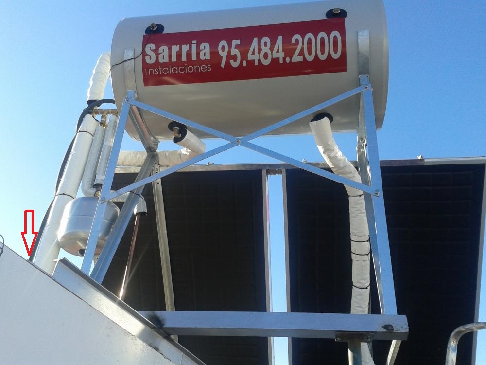

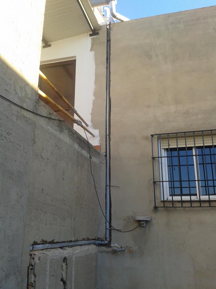

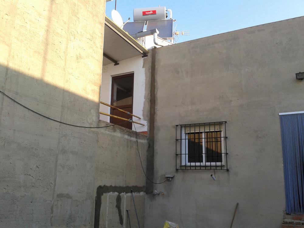

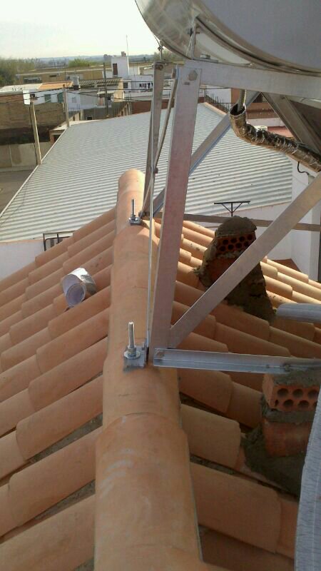

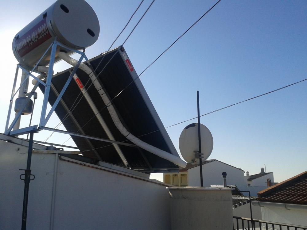

Buenas os comento como me fue con los de sarria en general bastante bien la estructura que se aprecia en las fotos se la tuve que hacer para orientarlo al sur y lo puse a 50 grados, de momento va muy bien (creo) se pone entre 55 y 65 grados lo que si observo es que por la noche me baja 5 o 6 grados no se si es normal creo recordar que leí un comentario de raqsof que le bajaba solo 2 grados, hoy le he tapado la regola ya que me dijo que era mejor dejarla unos días por si tenia alguna fuga. Ademas me hicieron un by pass en el termo para utilizarlo cundo haga falta o bien del acumulador o de la calle como quiera.
Bueno ahí van las fotos a ver que os parece escuchare encantado los consejos un saludo.
Archivo adjunto 9919Archivo adjunto 9920Archivo adjunto 9923Archivo adjunto 9921Archivo adjunto 9924Archivo adjunto 9922Archivo adjunto 9925Archivo adjunto 9926
Buena instalación y buenos materiales.
Los de Sarriá se lo han tenido que currar bien para montar el equipo en esa extructura. El puntal de obra imagino que lo sustituiras por un pilar definitivo.
Lo de las pérdidas nocturnas es normal. En un apunte de hilo del vaso de expansión, hice mención a que por culpa del rabillo sin forrar del vaso me aumentaron las pérdidas nocturnas. Así que ahora en invierno lo tengo forrado, y si veo que se sobrecalienta en verano lo retiro. No sé si tú tienes fácil hacer esto.
En lo de la temperatura máxima que alcanza el equipo, tampoco hay que darle gran importancia, ya que la ubicación de la sonda puede falsear los datos entre equipos distintos. Lo importante es que con la información que proporciona sepas cuando tienes suficiente, o hay que poner el apoyo. Y no es lo mismo la temperatura que marca cuando le está irradiando el sol, que durante la noche, que es cuando la temperatura se homogeiniza en todo el volumen. En el primer caso, puedes notar que con 30ºC te puedes duchar perfectamente, y en el segundo, que con 38ºC te empiezas duchado bien pero se empieza ha enfriar mas o menos rápido.
PD. El rabillo de tu vaso está forrado.
Pues por 1.300€, aunque sea el equipo no selectivo, se lo han currado, y además han puesto vaso de expansión y aislante forrado.
Por cierto, ¿como lo han anclado al tejado?. No se aprecia en las fotos.
En la foto central , los extremos de cada pletina en L están atornillados al muro de carga. En la misma foto, se ve que la viga de hierro tiene soldada una pletina, la pletina está atornillada al otro muro de carga. Mira la parte izquierda inferior de la placa.
Archivo adjunto 9937
En la segunda foto, se ve la pletina soldada bajo la viga, que se intuye estará atornillada al muro de carga. Las pletinas en L se ve que están soldadas a la viga de hierro.

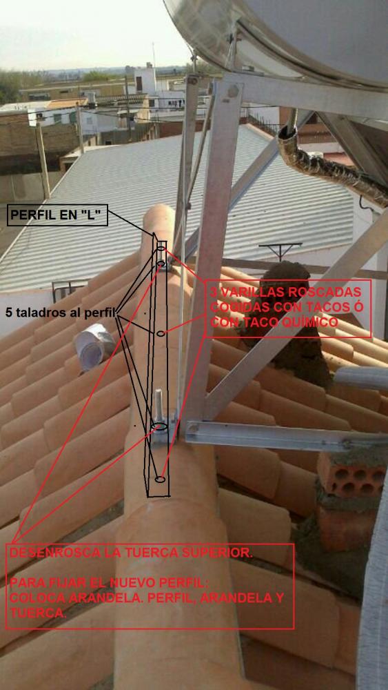

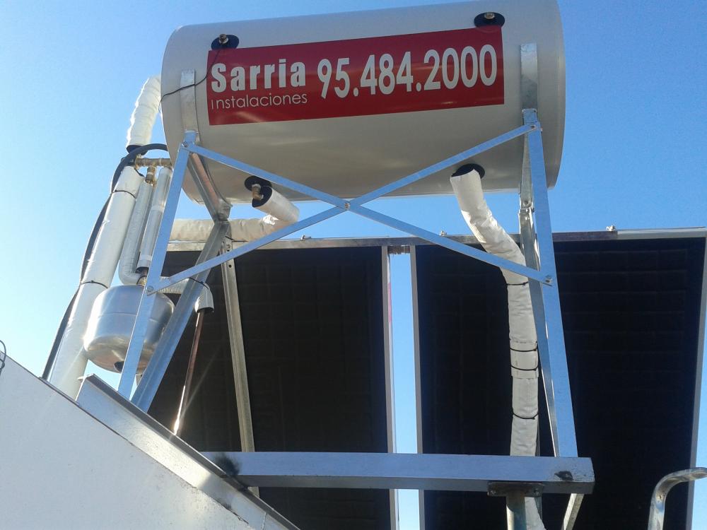

Os adjunto las sujeciones de mi tejado. Archivo adjunto 9939. Los caballetes de ladrillos me los ha hecho mi cuñado que es albañil.
Espero que sea suficiente para no volarse, XD

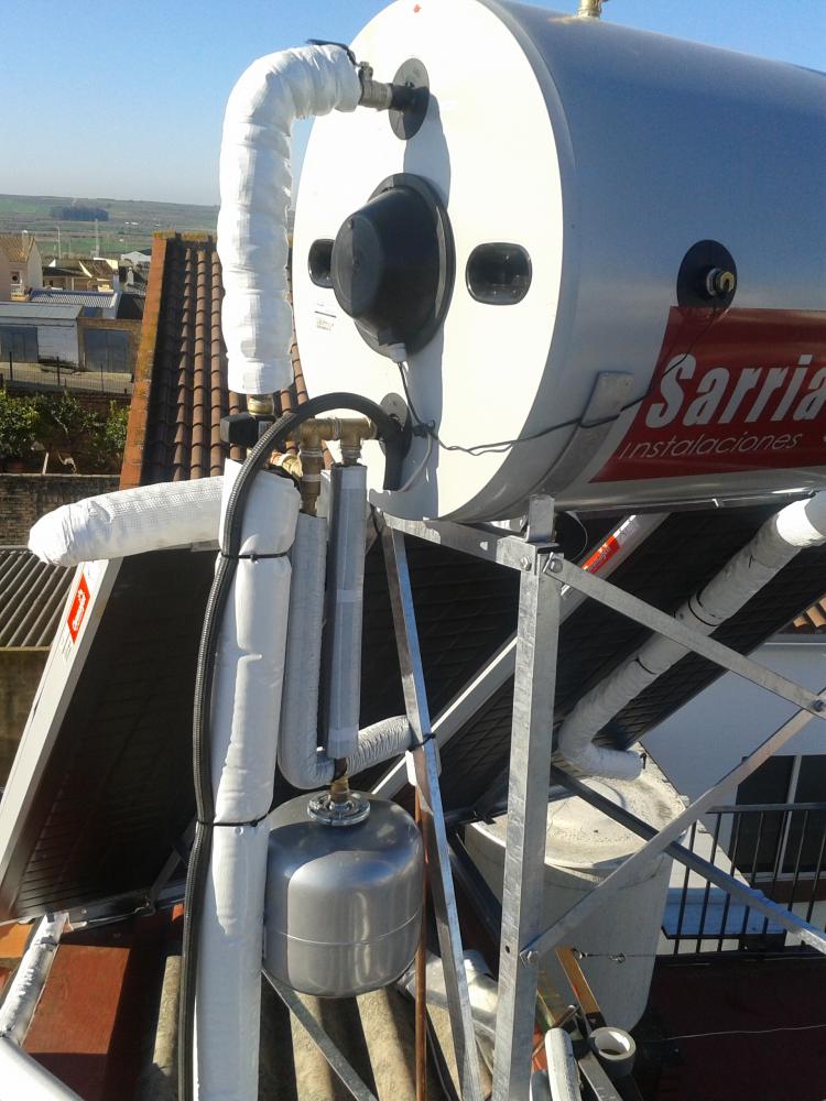

Estas son las conexiones al termoArchivo adjunto 9940.

spiderboy, con las cogidas atornilladas al caballete creo que es suficiente. Ten en cuenta que ahí suele haber un muro de carga macizo, no de tabiques conejeros.
Si quieres reforzar la cogida, de una forma más limpia, te apunto una idea por si te interesa.
Tu foto editada.
Archivo adjunto 9941
Compra un perfil en L de unos 2 metros. Realiza en el mismo 5 taladros. Dos de ellos que coincidan con las cogidas actuales.
Taladra en el caballete las 3 nuevas cogidas. Coloca varillas roscadas con tacos de naylon o taco quimico. De esta forma tendrás 5 puntos de cogida y distribuida en mas superficie.

Las conexiones al termo son muy completas. Lo que no sé es si os vais a liar con tantas llaves. Imagino que os habrán dejado una buena chuleta.
Veo que no has terminado de forrar la tuberia de agua fría. Pero como tienes depósito de agua, que es de donde te han conectado el agua fría, tendrás alguna experiencia del frío que hace en tu vivienda, y si se te han llegado a congelar alguna vez.

Buena idea lo de los 5 puntos, llevas toda la razón del mundo pero ya lo tengo complicado para modificarlo.
Lo de las llaves ya lo tengo controlado, me han dejado un croquis.
