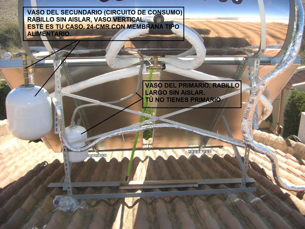

Función del vaso de expansión: El agua cuando se calienta se dilata. Si llenas el primario (placas y envolvente del depósito) al máximo, cuando el agua+anticongelante se dilate no cabrá en el circuito, aumentando la presión interna. Cuando se supere la presión, creo que 3 bares en tu equipo, de la válvula de seguridad, ésta dejara escapar parte del líquido solar para que no rebiente el acumulador. Cuando el equipo lleve unos días funcionando, se alcanza un cierto equilibrio y ya no tira más, formandose en la parte superior de la envolvente un cámara de aire que hace la función de vaso de expansión. Por tanto no es estrictamente necesario.
Pero si le colocas un vaso de expansión, ese aumento de volumen lo absove el vaso, evitando que te tire líquido solar. Además aumenta la seguridad, ya que la válvula de seguridad trabaja mucho menos. De todas formas, en verano, si se sobrecalienta mucho y se forma vapor, puede tirarte algo de líquido, pero mucho menos que si no tienes vaso.
Por el mismo motivo, tambien es recomendable colocar uno en el secundario, de mayor capacidad. Evitará que gotee la válvula de presión del secundario cuando se calienta el agua y no hay consumo, y aumenta la seguridad de la instalación.
El del primario cuesta unos 30€ y el del secundario 50€.
Muy recomendable, mezclador termóstatico. Por ahorro de energía y por seguridad. Que en verano el agua viene excesivamente caliente y os podeis quemar.
Y también un termómetro digital, para saber si disponemos de agua caliente, control del rendimiento del equipo, y si hay sobrecalentameinto en verano. En este caso, si es posible, conviene tapar en parte los captadores.
Te subo una foto del mío, al que añadí los vasos posteriormente. El aislante blanco que ves en el equipo lo compré en el enlace que te he puesto más arriba.
Archivo adjunto 9451
Los comentarios que ves en la foto son de otro hilo.

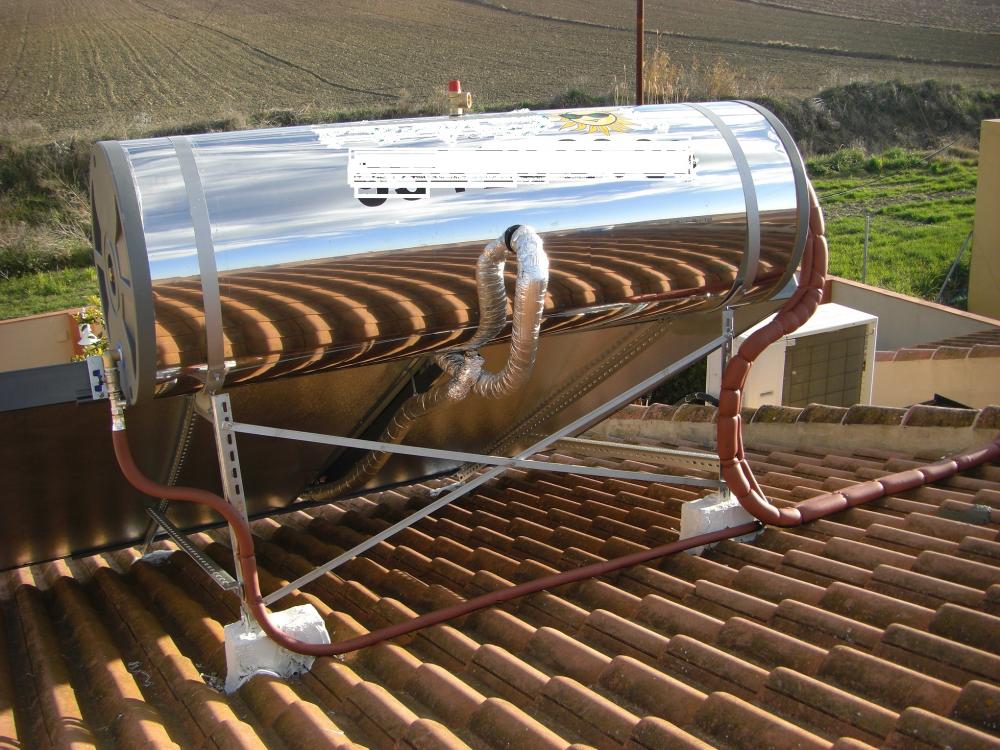

Una cosa que se me olvidó antes. Hace una semana hubo un fuerte vendaval en Huelva. Tengo 2 compañeros de trabajo que son vecinos. Uno tiene un Viessmann desde hace 7 años y el otro un Junkers desde el mes de Julio. El Viessmann estaba apoyado y anclado sobre 4 losas de terrazo y el Junkers anclado a 9 bordillos de hormigón. Pues tras el vendaval, el Viessamann ha quedado seriamente dañado, tanto que tiene que poner uno nuevo. Al Junkers no le ha pasado nada.
Te subo foto de cuando estaban instalando el Junkers. El equipo que se ve a la izquierda, es el que ha quedado inservible.
Archivo adjunto 9452
El mio está sobre tejado. Cuando me lo montaron, estaba simplemente apoyado sobre unos apoyos de ladrillo. Ahora lo tengo cogido al tejado con 9 varillas roscadas, cogidas con tacos de expansión bajo las tejas y atornilladas. Lo hice cuando modifiqué la inclinación, hace unos 2 meses. En la foto que te subí antes puedes apreciarlo algo.
Te subo foto de como me lo montaron inicialmente.
Archivo adjunto 9464

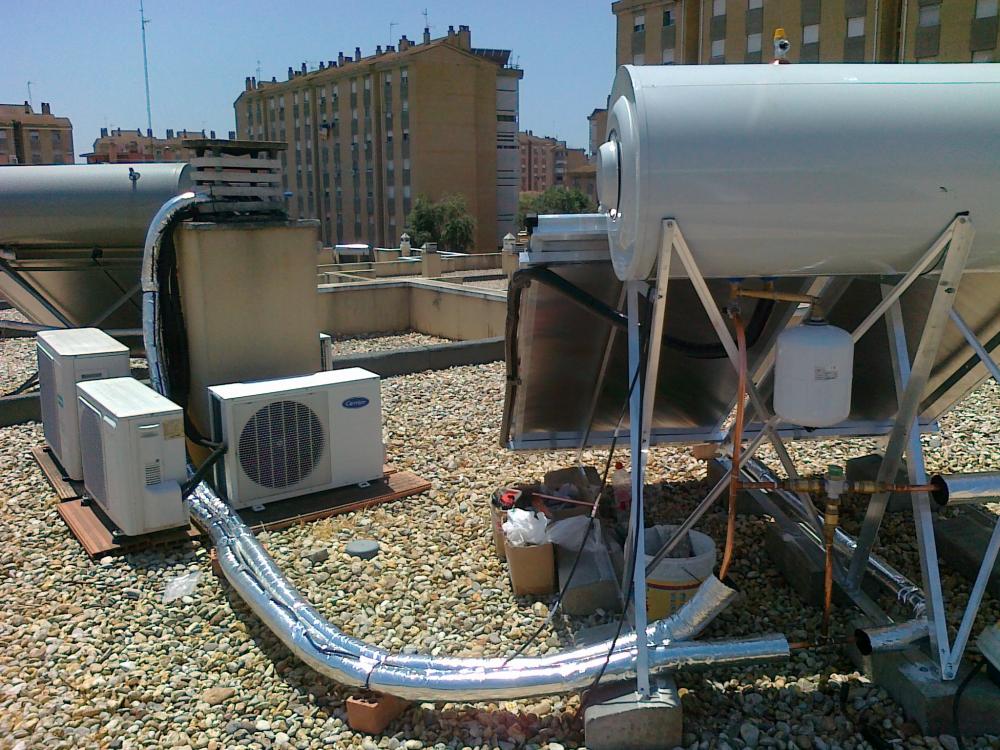

Bueno ya tengo montadas las placas, como ya comente son unas chromagen de 300l, paneles Pro (los baratos), el precio total ha sido 1300 con valvula termostatica, termometro digital, antirretorno, un grifo en el captador (para facilitar mantenimientos) y grua incluida, ojo los aislantes (coquillas de 30mm reforzado de plastico UV) los he puesto yo, me costaron en total 75€ ( me descontaron 20€ ya que los que los que montan son mas finos y no son reforzados). Los mortadores llegaron a las 9:00 y se fueron alas 18:30 vaya peonaa, en general muy bien ademas tenia una fuga en la instalacion de cobre que monte y me la arreglaron in extremis cuando se iban.De esta instalacion ellos montaron únicamente 10 metros que es lo que incluye el precio, el resto lo monte yo.
He estado pendiente de la caida termica del equipo y cae unos cuatro grados desde las 20h hasta las 08 (temperatura exterior minima 8º) . El lunes pasado llovio por la mañana y por la tarde tuvimos sol y nubes, alcance los 44º en terminos generales estoy bastante satisfecho, como lo veis??
Los manguitos electroliticos no me los incluyeron en el precio los puse yo 2x3€=6€)
Quisiera montarle las depositos expansores para primario y secundario (ahora no son necesarios pero para el verano seguro que si) que volumen y caracteristicas tendrian que tener??

Te adelanto, que al menos la única foto que me ha enviado un compañero de Huelva de la parte hidraúlica de llenado del acumulador, no está a mi entender totalmente correcta. Y a pesar de indicarselo al instalador por teléfono, aclararle los motivos, y que el manual ponia que los elementos iban en otro orden, no lo corrigió. Tambien puede ser que unos instaladores de la misma empresa lo hagan mejor y otros peor.
Mañana intentaré subir esa foto, la tengo en el móvil, y comentaré claramente lo que indico.
