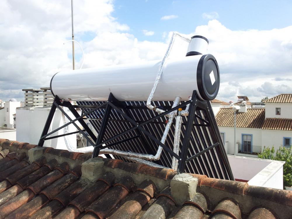

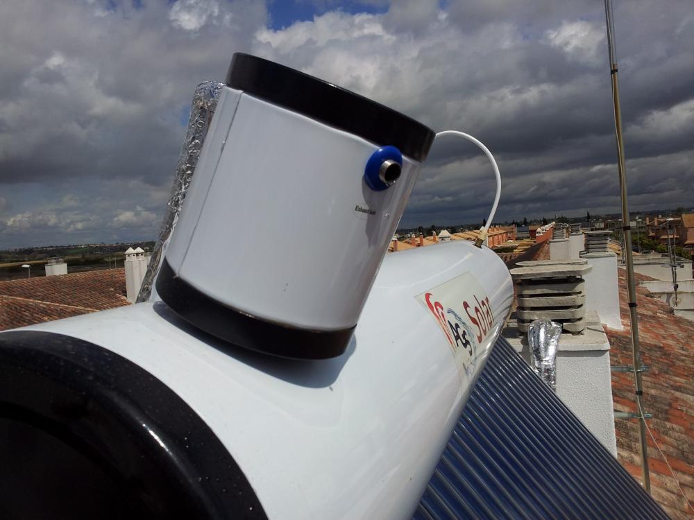

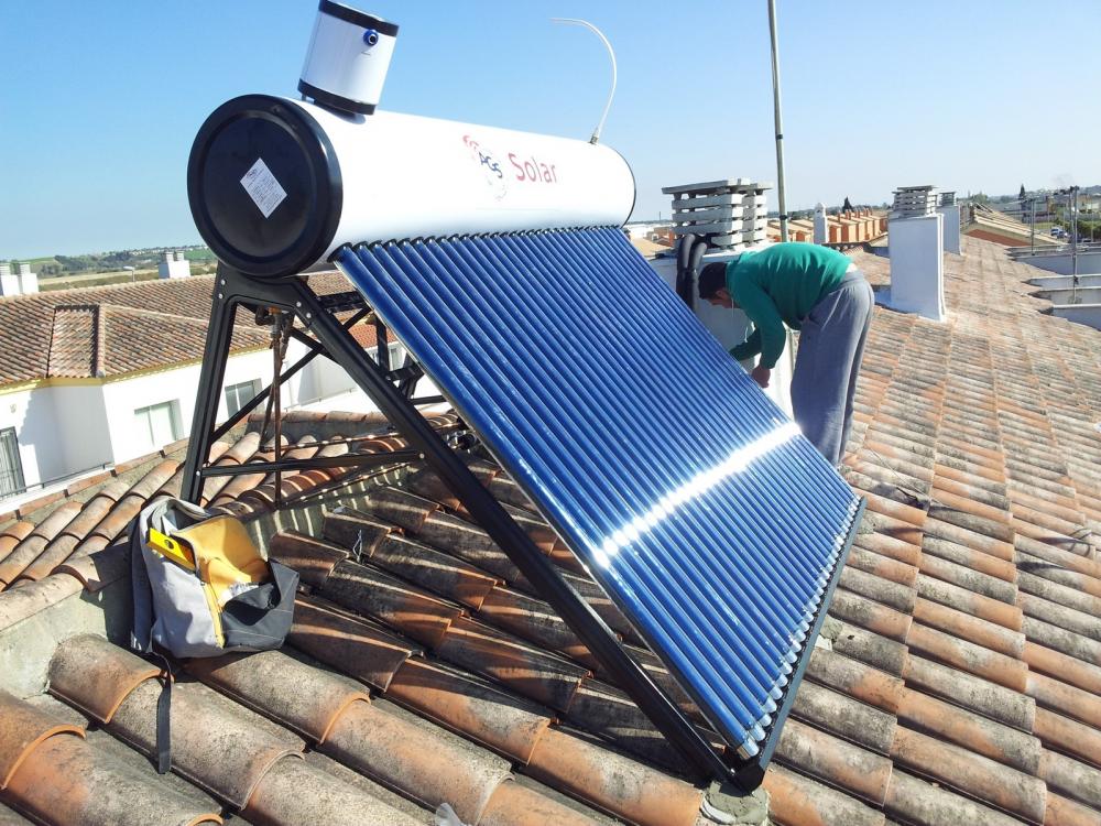

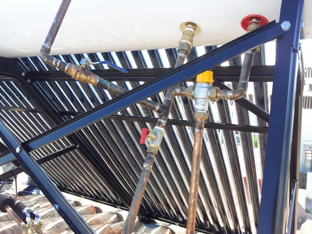

    xeonpj, he estado mirando las fotos de tu equipo de tubos de vacio.
    No sé si el forzar la inclinación respecto de la que te trae de fábrica te va ha ocasionar problemas, sobre todo en el sistema de llenado automático.
    Habras visto que internamente es un sistema muy parecido al del llenado de la cisterna de un W.C. El ubicar ese sistema arriba del todo tiene algunos problemas, ya que es el punto donde el agua está mas caliente. Si el pequeño depósito no es de calidad, se oxidará rápido y la válvula de cierre se deteriora muy pronto. Eso fué lo que comentó el compañero gorrio04 que tiene uno parecido al tuyo.
    Ese depósito auxiliar lo he visto colocado en un lateral, conectado a una toma más baja del mismo acumulador, así el agua no le llega tan caliente. Se trata sólo de mantener lleno el acumulador principal que pierde agua por evaporación, ya que llega a los 100 ºC con suma facilidad. El nivel se mantiene por el principio de los vasos comunicantes, por eso tienes que prolongar el aireador mediante un trozo de conducto, para que el agua no se salga.
    Tambien puedes optar por el llenado mediante electroválvula y centralita. He visto en su página web que no es muy caro y de camino te proporciona datos de la temperatura interna.
    Ventajas de este sistema:
    -Son equipos muy baratos. El de 300 litros he visto que sale por 820 € con iva y transporte incluido.
    -Calientan muy rápido.
    -Sistema de calentamiento del agua de consumo al paso, mediante una espiral de 40 metros de tubo de cobre. Con sus ventajas e inconvenientes.
    Inconvenientes:
    - Si se rompe un tubo, o se deteriora una junta interna el acumulador, se vacía y deja de funcionar. Y si esto ocurre en tu ausencia, el sistema de llenado no dejará de tirar agua hasta que te percates de la averia.
    - El sistema de llenado automático, que suele ser su punto mas débil.
    - Las juntas internas entre el acumulador y los tubos, hay que renovarlas cada 7 años aproximadamente.
    - La inclinación que trae de fábrica no se puede modificar, o muy poco. Viene condicionada por la situación de los agujeros de inserción de los tubos y el resto de las tomas de las válvulas.
    Respecto a tu instalación. La conexión hidráulica la veo correcta, así como el aislamiento.
    Veo que las llaves de corte que has puesto son todas soldadas. Es más económico que el sistema roscado, pero si tienes que sustituir una por deterioro, te obliga a usar nuevamente el soplete y el estaño, y para ello las tuberias deben estar totalmente vacías de agua.
    Saludos y suerte con tu equipo.
    Ante todo muchas gracias por contestar,
    Si es cierto que he forzado algo la inclinación ( viene para 45º sumando el tejado, y lo he dejado en unos 50º), pero quería mejorar el tema de sobrecalentamiento en verano.
    Estuve mirando el controlador para el llenado electrónico, pero no me daba muchas opciones de gestion del apoyo electrico, lo cual me hizo decantarme por el otro controlador. Ya en un futuro, si encuentro alguno que combine ambas cosas pues lo cambiaría. Si es verdad que el autollenado hay no quedo del todo bien, pero creo, o eso dicen, es de acero inoxidable, espero que aguante unos años . Tampoco es una pieza cara de reponer, incluso no es indispensable para su funcionamiento, asi que de momento lo dejare hay para no tener que tocar mas nada, aunque me lo dejo pendiente de mejora futura.
    Ya coloque un tubo al respiradero del autollenado igual que el del acumulador.
    He soldado todo lo que he podido para evitar usar juntas y muchas piezas, así evitar fugas y problemas futuros. No es mu común que falle una llave, tampoco creo que le de mucho uso, de todas formas si que seria un engorro sustituirlas en caso de fallo.
    No sabia lo de las juntas de los tubos cada 7 años, he visto que son económicas, pero tiene que dar pereza cambiarlas jeje.
    Espero que salga bueno y me de tiempo amortizarlo, el precio me pareció muy correcto. Me dieron la posibilidad de un montador de sevilla ( tengo el tlf, por si alguien le interesa), pero quería experimentar yo el montaje.
