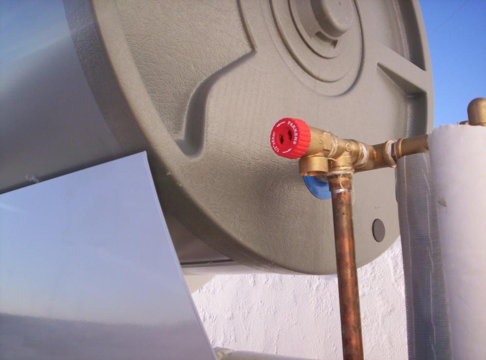

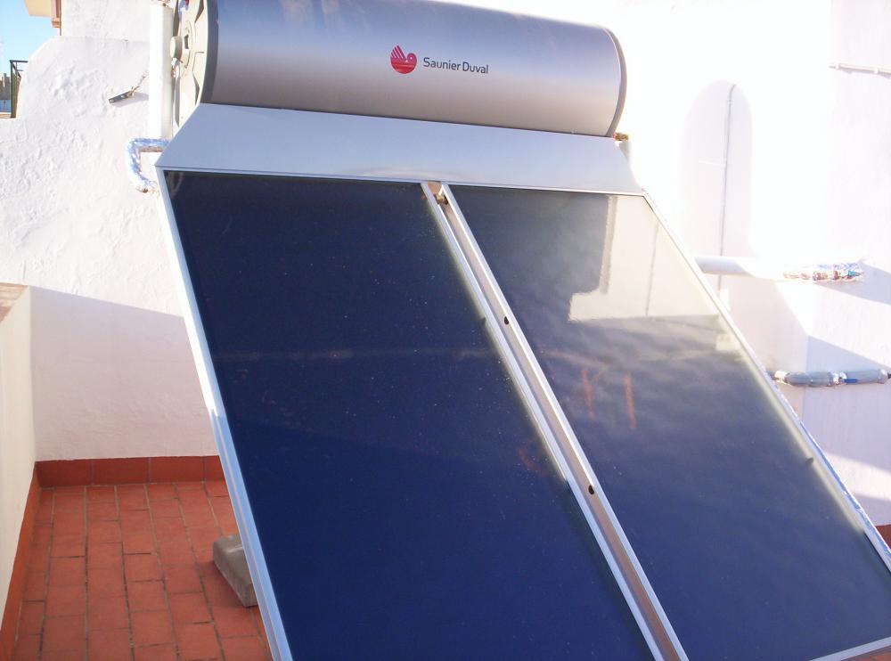

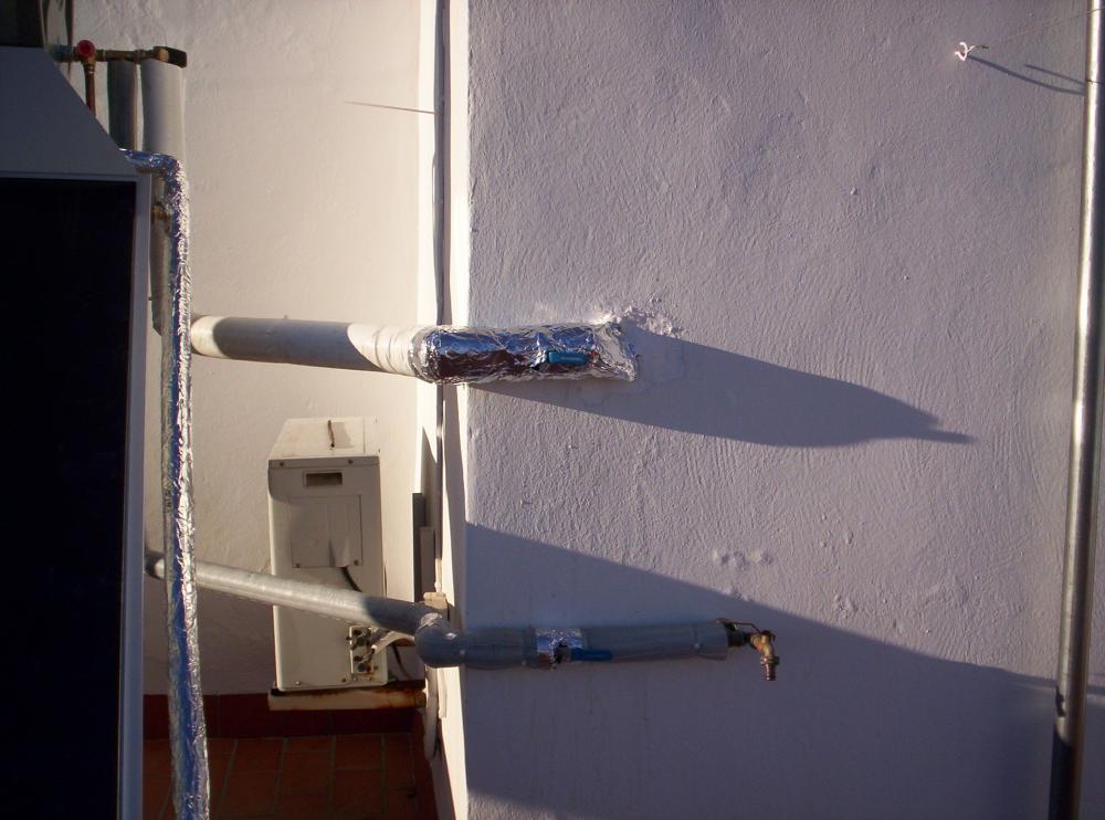

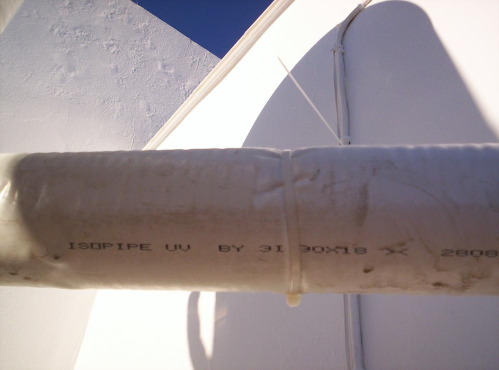

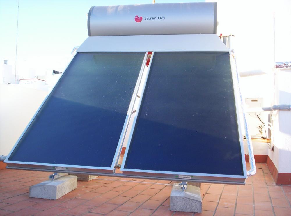

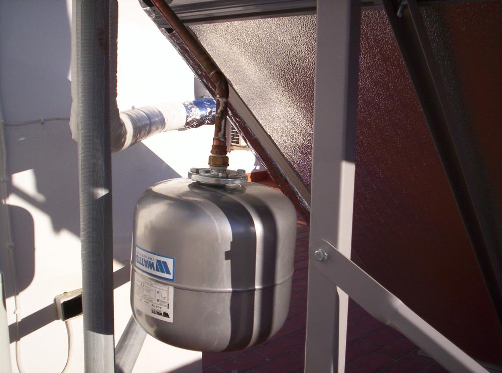

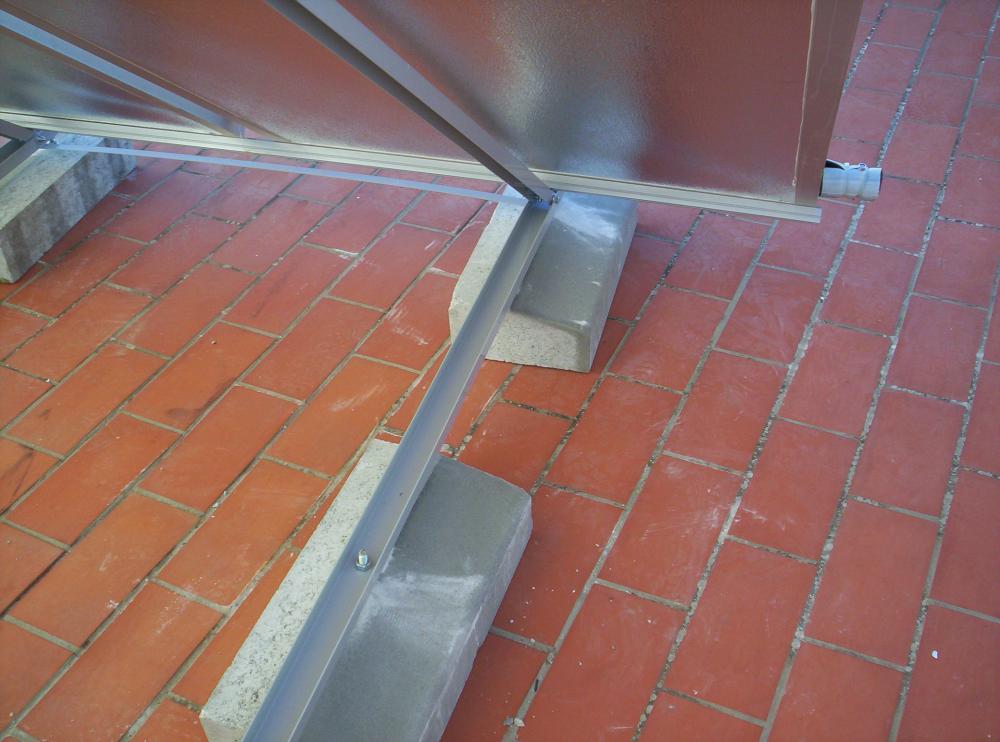

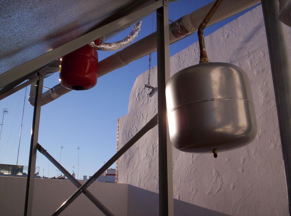

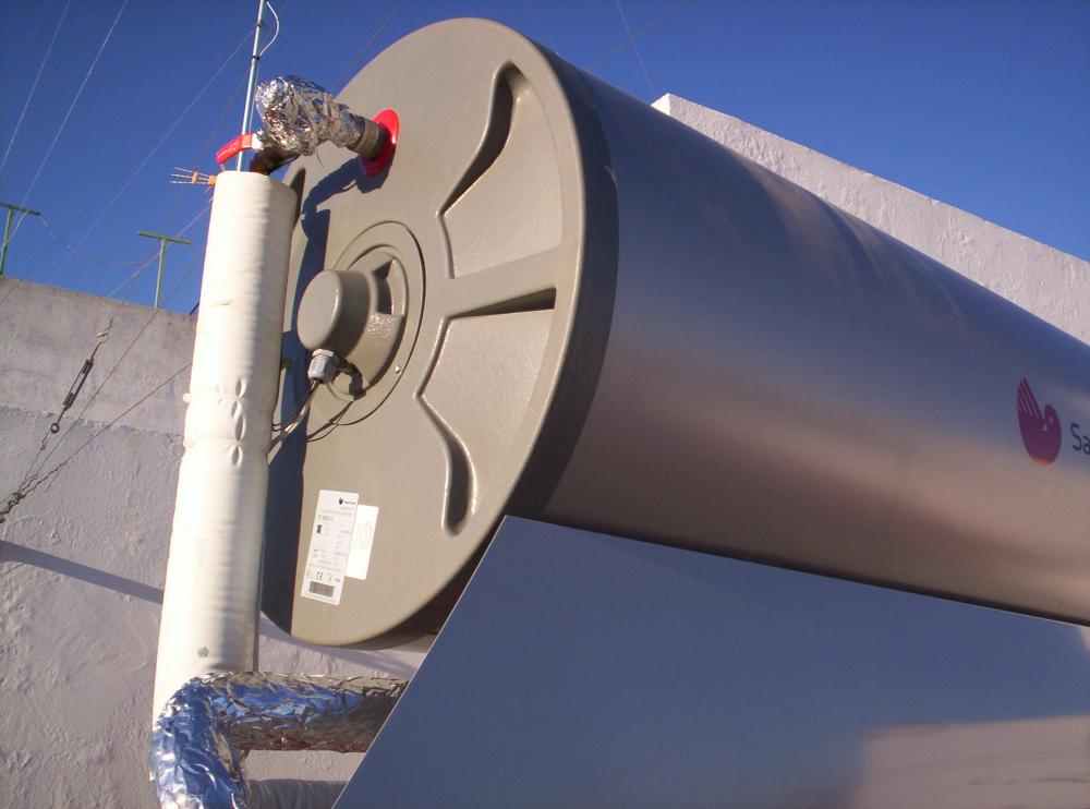

    Bueno, pues lo prometido es deuda. Ayer estuvieron el amigo pepe y su compañero m. echando el dia en la instalación. Los tios se esmeraron en hacerlo bien, las cosas como son. Conclusión clara: este pepe es un empecinado en hacer las cosas por derecho jejeje.....Os adjunto fotos del equipo. En la instalación se añadieron los botes de expansión . Otro detalle fué el anclaje a suelo: las placas solares no van a salir de ahí por motivos de viento (lo tengo claro). Otro aspecto a destacar: forrado hasta la tuberia de agua fria. Quién da más? . Entiendo poco, lo admito. No obstante las cosas bien hechas hay que reconocerlas. Esperemos que el equipo responda en el tiempo , que es de lo que se trata.
    Que equipo e instalador para Sevilla.-detalle.jpgQue equipo e instalador para Sevilla.-expansion1.jpgQue equipo e instalador para Sevilla.-fijacion.jpgQue equipo e instalador para Sevilla.-forro-caliente.jpgQue equipo e instalador para Sevilla.-fria-caliente.jpgQue equipo e instalador para Sevilla.-general.jpgQue equipo e instalador para Sevilla.-general2.jpgQue equipo e instalador para Sevilla.-lateral.jpgQue equipo e instalador para Sevilla.-valvulas.jpgQue equipo e instalador para Sevilla.-vasos2.jpg

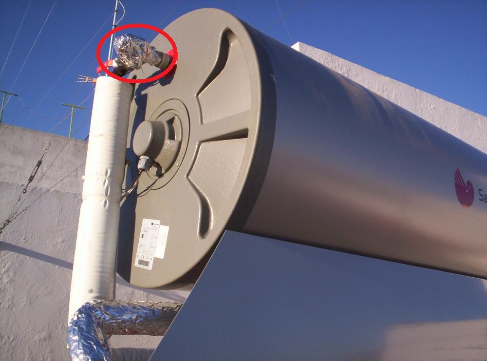

    Repaflo, nada que objetar, a mi entender, perfecto.
    Sólo una pregunta. Que elemento hay a la salida de agua caliente, lo que está tapado con cinta de aluminio.
    El equipo es el nuevo helioblock/2, el que tiene el acumulador identico al mio. Y creo que la placas tambien son Ouraset. Mira el equipo de Tercio, unas páginas atrás. Observa el perfil de las placas, los 2 orificios de ventilación laterales, creo que es la misma placa. Por debajo, defrente, está la pegatina con sus características.
    Espero que rinda bien y que te dé muchas satisfaciones.
    PD. Sólo un apunte, mejor montado que el mio, con mejor aislante, con mas elementos como los vasos, y encima más económico.

    El mio y el de mi cuñado también lo instaló Pepe, la verdad es que se esmeran.
    Tu aislante de agua caliente parece mejor que el que me montaron a mi.

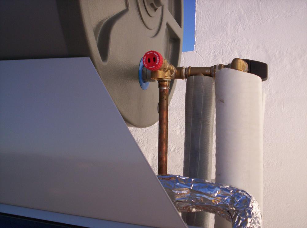

    Raqsof, me congratulo de tu opinión. Lo que ves arriba de la llave de paso de la fria es una llave de paso para la bajada de ACS. Ten en cuenta que la preinstalación estaba hecha. Lo que pasa (en la foto no se vé) es que morían en el castillete tanto la subida de la fria como el retorno. Finalmente optamos por montarla sobre la azotea mejor que en el castillete. Lo que se ha hecho es abrir en la pared para encontrar la bajada. No ha sido dificil (creo) porque arriba se veía el tubo a menos de medio metro. Trazando una linea recta se ha abierto y se ha puesto esa llave de paso. Seguimos manteniendo el termo de gas en el patio. Esto es; válvula abierta = uso de ACS. Válvula cerrada y abierta en termo= uso de termo a gas (si llegara el caso de muchos dias nublados o sin sol). De todas formas , cuando pepe entre en el foro, te podrá responder con bastante más conocimiento que yo.

    Me refiero a lo que remarco en el circulo rojo de la foto.

    Es una T donde esta la sonda de temperatura,,

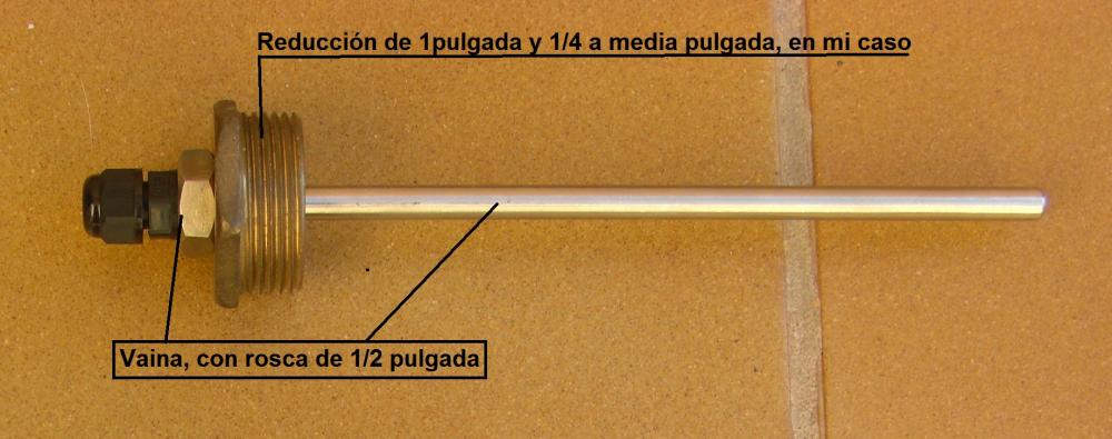

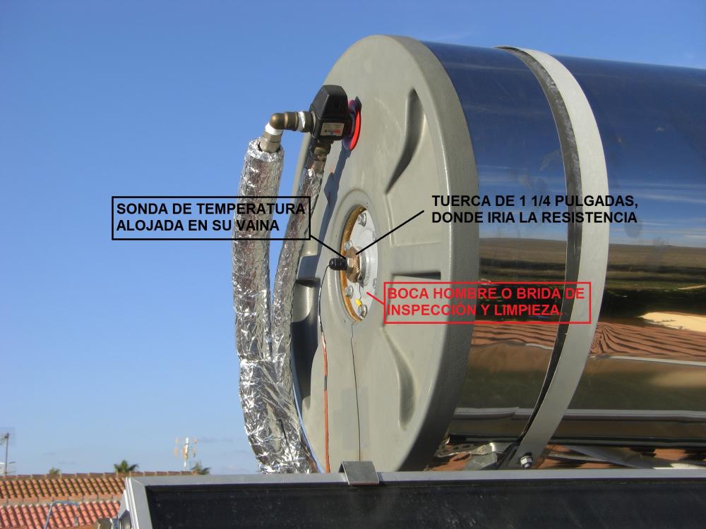

    Yo tengo colocada la vaina en el eje, donde está la tuerca gorda que tapa el orificio donde iría la resistencia.
    Encontré aquí en mi pueblo una reducción directa de una pulgada y cuarto a media pulgada. A mi me mide la temperatura media aproximadamente. A ti te medirá la de consumo y siempre sera mas alta que la mía.
    Fotos de la tuerca con la vaina
    Y ya colocada en la brida de registro, donde se vé el cable de la sonda.

    Raqsof su tu fueras cliente mio te monto la sonda como tu la tienes, (k es como empecé a ponerla) y a poco tiempo me llamas para k te instale una resistencia eléctrica, al final tengo la cambiar la sonda de lugar, por eso la pongo en la salida del acumulador, porque ya e cambiado 3

    Porqué las has cambiado? A mi me mide perfectamente, sabiendo que arriba donde tú la colocas ahora la temperatura es mayor y es la de la de consumo.
    Eso no hace que el equipo rinda mas o menos, ahora puede que psicológicamente el usuario perciba que el equipo rinde mejor y se sienta mas satisfecho.
    Cuando tenga un hueco voy a comprobar si mis medidas son correctas, tengo un centralita Resol que trae 3 sondas. Te lo digo porque aún midiendo yo en el centro, mis medidas casi siempre son mayores que las del resto, y no creo que mis placas sean la repera limonera comparadas con las de otros equipos.
    Porque no cabe la resistencia con la vaina de la sonda en la rosca de 1pulgada y media,, no lo hago para k marque más temperatura, k obviamente con el agua parada debe marcar algunos grados más, Cuando se consume agua caliente baja de grado y se ve la temperatura real de consumo, sin pasar por la mezcladora k la vuelve a Regular
