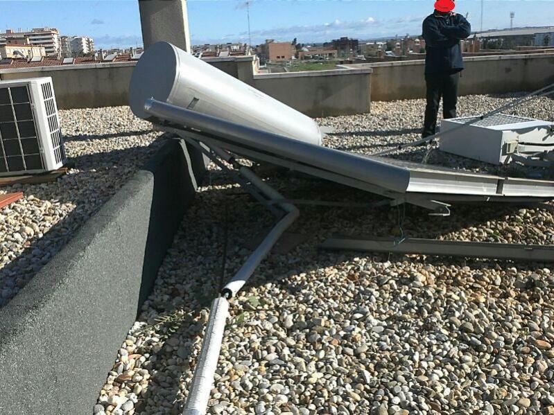

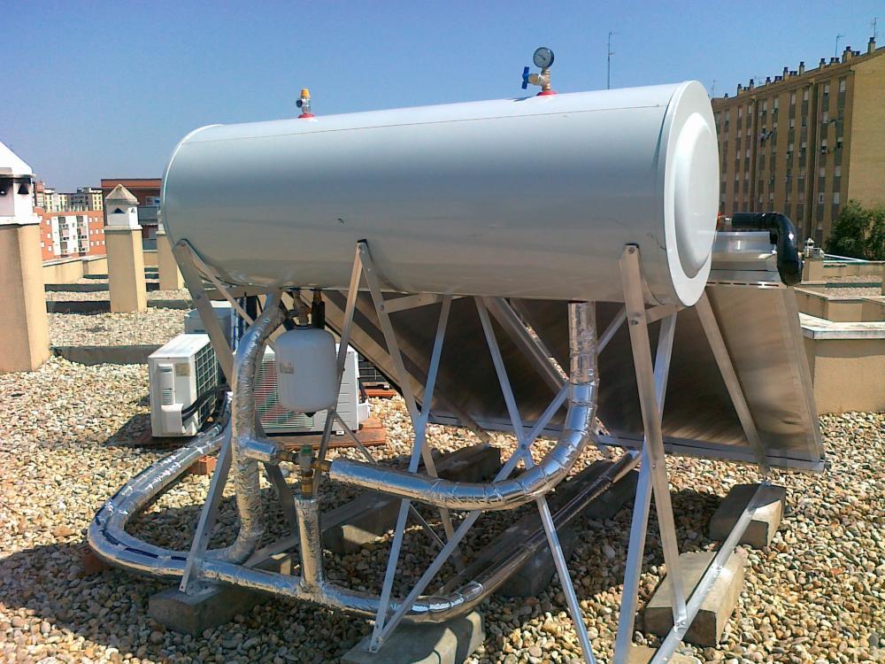

    Raulsen, te olvidas de un detalle fundamental. Al margen de la marca del equipo, M.Sarría realiza en general una excelente instalación y con buenos materiales, que ya quisieran otros cobrando bastante mas caro.
    Mira el equipo de Tercio. Observa su aislamiento y su precio. M.Sarriá te lo monta mucho mas barato, te monta la misma mezcladora termostática, un termómetro similar, un aislamiento forrado Anti UV en ambas tuberias y del mismo grosor, y si quieres te monta los vasos de expansión a un precio muy competitivo. Y en general la instalación bastante currada y detallista.
    A un compañero de mi trabajo le montaron un Chromagén Confort por 1600 € en Huelva Capital. Y el equipo venia en su embalaje original en perfecto estado. Y tanto las placas como el acumulador eran de reciente fabricación.
    Y sin llegar a los precios de M.Sarriá pero entre 1600 y 1850 €, aquí en Huelva tambien hay empresas que te lo montan magníficamente bien, incluso mejorando los materiales de M.Sarriá.
    Ejemplo Que equipo e instalador para Sevilla.-junkers.jpg Un junkers, montado por el servicio oficial de la marca, precio 1850 €. Tuberias de cobre de 18 mm, aislamiento de 35 mm forrado en aluminio, mezcladora con 3 válvulas de retención en cada entrada de la misma, termómetro, manómetro, vaso de expansión en el secundario, en el primario ya lo lleva internamente. Anticongelante original de Junkers los 24 litros que lleva aprox. Y 9 bloques de hormigón para que el equipo quede bien anclado y estable. Y una instalación esmerada y cuidada en todos los detalles, que lo he visto yo personalmente.
    La empresa de Tercio me lo montó a mi hace 3 años, 2.272 € me costó. Después de pagar 1/3 del valor del equipo, tardaron 2 meses en montarlo, la primera instalación pésima. No me pusieron ni siquiera anticongelante en el equipo. A la semana de montarmelo, el agua se salia por todos lados, se congeló la tuberia 3 veces. La segunda reinstalación me la dejaron igual que a Tercio. Pero antes del año tuve un problema con las placas y tardaron 5 meses en cambiarlas. Así que calidad de la instalación y servicio postventa y precio no van de la mano.
    Y por lo que he leido aquí, M.Sarriá ha solucionado algunos problemas en un tiempo razonable.
    Yo solo soy aficionado, pero creo que lo que está a la vista no se puede negar.
    Ejemplo Pulsa en la imagen para verla en tamaño completo
Nombre: Junkers.jpg
Visitas: 383
Tamaño: 141,1 KB
ID: 12282 Un junkers, montado por el servicio oficial de la marca, precio 1850 €. Tuberias de cobre de 18 mm, aislamiento de 35 mm forrado en aluminio, mezcladora con 3 válvulas de retención en cada entrada de la misma, termómetro, manómetro, vaso de expansión en el secundario, en el primario ya lo lleva internamente. Anticongelante original de Junkers los 24 litros que lleva aprox. Y 9 bloques de hormigón para que el equipo quede bien anclado y estable. Y una instalación esmerada y cuidada en todos los detalles, que lo he visto yo personalmente.
    todo lo que dices me parece muy correcto, he leido y visto en el foro que las instalaciones estan bastante bien, cuidando el mas minimo detalle, pero yo que estoy un poco metido en este mundo no puedo llegar a entender como pueden llegar a ese precio ya que ninguna otra empresa puede llegar, al igual que si nos ponemos en el otro extremo, iedes, movasol y demas, tampoco entiendo como pueden llegar a vender al precio que venden.
    Saludis

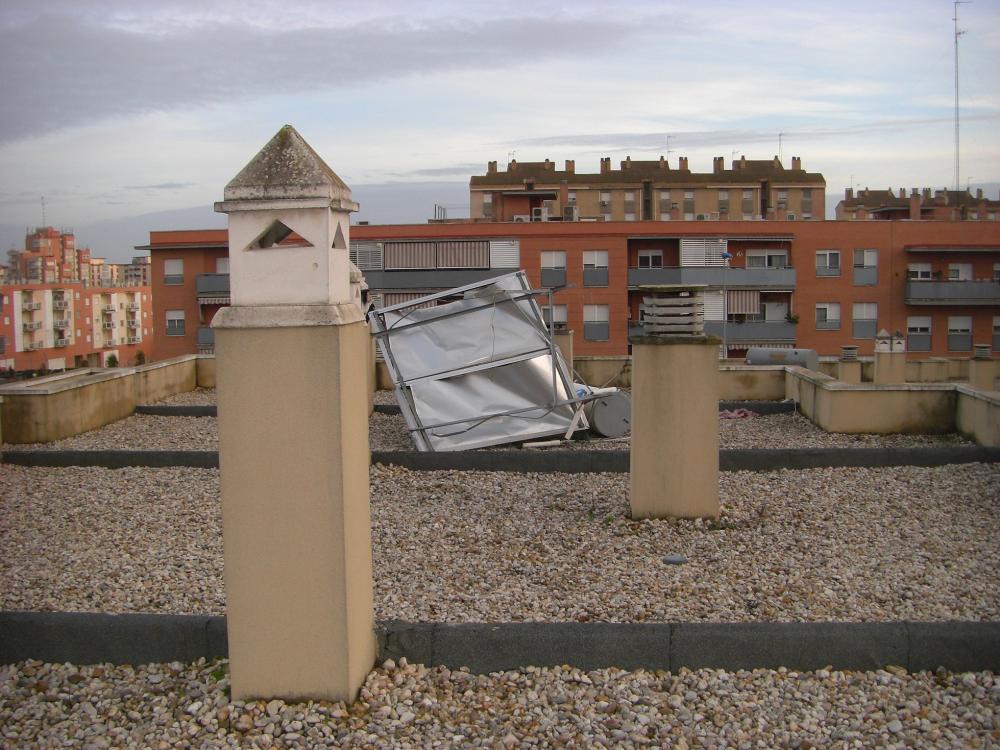

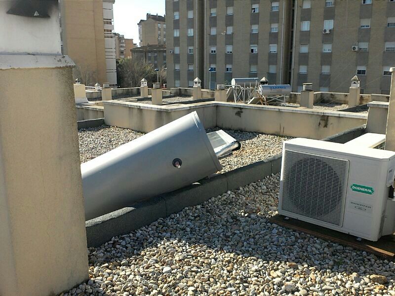

    Febreo del año pasado, el viento tiró un montón de equipos en Huelva capital y en pueblos cercanos. Me falta el mas espectacular, cuando lo localice lo subo.
    El de mi compañero, estaba apoyado en cuatro aldosas de 40x40.
    Que equipo e instalador para Sevilla.-img-20140203-wa0000.jpgQue equipo e instalador para Sevilla.-img-20140203-wa0001.jpg
    Y el junkers que he puesto arriba, estaba a 5 metros, y no le pasó nada.

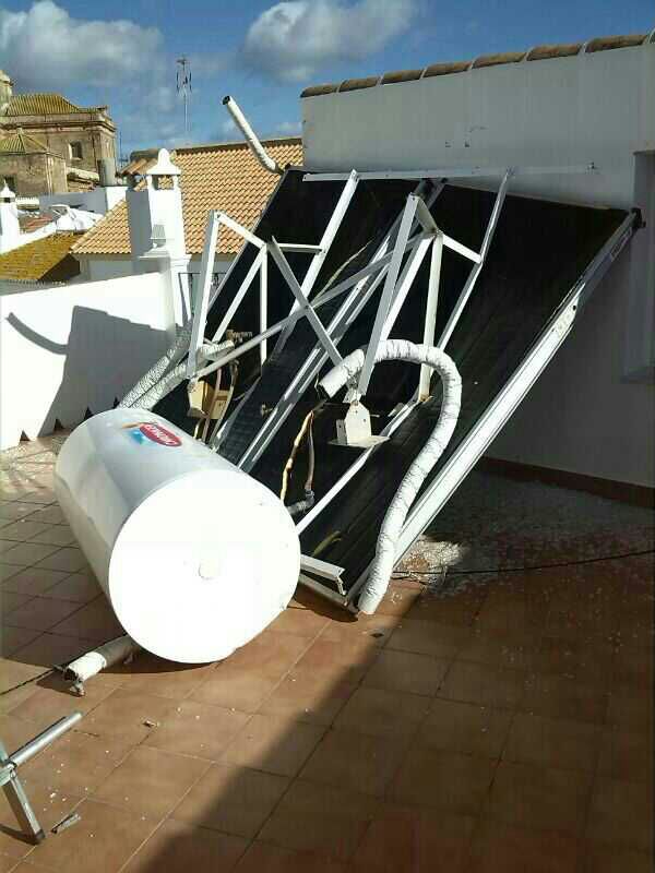

    El de un amigo suyo en Moguer
    Dejar un equipo suelto en el suelo o en tejado es un peligro potencial muy grande. La estructura anclada al suelo o a bloques de hormigón.

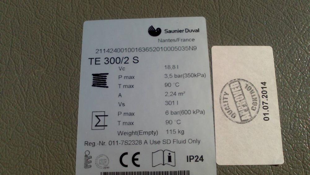

    Sobre el Saunier Duval que es igual que el Vaillant. Presión máxima 10 bares. Todos los datos en las páginas 16 y 17 de este enlace http://www.vaillant.es/energia-solar...as-solares.pdf.
    Saunier y Vaillant tambien tienen otro modelo mas reciente que llevan un acumulador muy parecido al mio, los datos del acumulador según la pegatina son estos:
