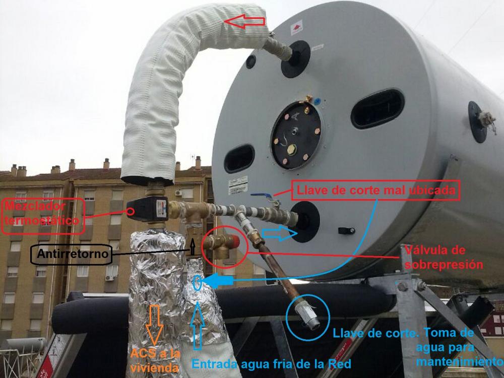

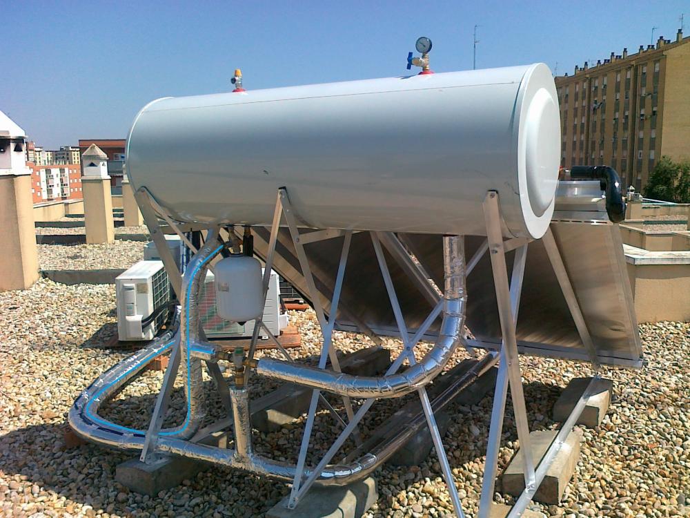

    Subo la única foto que dispongo del Chromagen Confort de mi amigo (1.600€). Así que sólo analizaré lo que veo.
    Está mal ubicada la llave de corte de entrada al agua fría.
    Si está abierta no pasa nada. Pero ¿ y si al usuario le dá por cerrarla porque se ausenta?. Al cerrarla, a dejado aislado el grupo de seguridad que protege el secundario (los 300 litros) de la sobrepresión. Si el equipo lo dejó bajo de temperatura, cuando el sol irradie las placas comenzará a calentar el agua del acumulador. El agua cuando se calienta se dilata, con este volumen, entre 4 y 6 litros, según la temperatura que alcance. Este aumento de volumen genera bastante presión, que no se puede aliviar por la válvula porque se ha quedado aislada. ¿Entonces a donde la va presión? Al acumulador y al circuito de agua caliente de la vivienda. Y que ocurre, que rebentará por el sitio más debil, probablemente por el latiguillo de un lavabo, un bidel o similar.
    Esto se lo comenté al instalador, y la solución que me dió, pues quito el mando de la válvula de corte.
    Si os descargais el manual de instalación y uso del chromagen de perfil alto, | Descargas | Chromagen, vereis que en la página 12 aparece el esquema de conexión, y el primer elemento a la entrada de agua fría, el nº 5, es la válvula de corte, después el antirretorno-válvula de presión y entrada al depósito.
    El aislamiento entre las placas y el acumulador parece que es el negro, sin forrar. No sé si al final se quedó así. Pero si lo dejó como se ve en la foto, en un año o dos, está totalmente carbonizado. No se si esto es cosa de Chromagen o del instalador, pero está mal.
    Como positivo, mi compañero me ha comentado que el equipo calienta estupendamente, ayer le subió de 35 a 41ºC. El mio no calentó nada en absoluto, no se si en Huelva hubo algún claro, pero en mi localidad no salió el sol en ningún momento.
    Y otra cosa, el equipo le ha perdido como máximo 4ºC en una noche. Y ayer sólo un grado, lógico tambien por la poca temperatura del agua acumulada y la alta temperatura ambiente de estas noches.
    Cuando tenga más datos seguiré contando.
    PD. Mi compañero y su señora trabajan por las mañanas. Me ha comentado que le gotea la válvula del tapón naranja, la de sobrepresión. Esto ocurre por lo que he comentado de la dilatación del agua cuando se calienta, y no hay consumo.
    A él no le han puesto vaso de expansión, pero se le puede colocar muy fácilmente, justo en la toma de agua para mantenimiento, con lo cual se evita el goteo de la válvula. El volumen depende de la presión de la red, pero con uno de 18 a 24 litros seria suficiente. Debe ser para uso alimentario, tipo CMR de Ibaiondo por ejemplo.

    Contestó...com respeto aL montaje ..la válvula de corte en la entrada del depósito su función...creo yo k sirve para curarse en salud .en una posible fuga....lógicamente hay k quitarle la manilla.....

    A mi tambien me lo montaron igual inicialmente, facilita la sustitución de los elementos en caso de rotura.
    Pero no se si te das cuenta del peligro potencial que tiene colocarla justo antes del depósito. Si a un usuario sin conocimientos, la mayoría, le dá por cerrar esa llave de corte, ha anulado todas las protecciones que hay antes. Y si el depósito está bajo de temperatura y le empieza a dar el sol, y no hay consumo ¿por donde se libera la presión que coje el acumulador? Por el sitio más debil.
    Lo menos grave, es que rebentará y ya está, no habrá grandes fugas de agua porque la llave de corte está cerrada. Y a unas malas, si la instalación de la vivienda es buena, es posible que el que rebiente sea el depósito.
    Piensalo, a mi amigo le gotea la válvula naranja cuando se ausenta para trabajar, y es de 8 atmósferas. Pero si cierra la llave, por donde gotea?

    Pero lo que debes exigir a tu paisano es: buen aislante (grosor de 25mm mínimo) forrado en aluminio o plastico anti UV en ambas tuberias, mezclador termostático y termómetro digital. Y si te coloca el/los vasos de expansión, entonces estará perfecto. Y a ser posible que se esmere en la instalación.
    Una cosa así, que no se si habrás visto por el foro
    Muestrale la foto al instalador, y solicita una cosa parecida. Esta instalación está hecha por una empresa de Huelva, y su precio es muy aproximado al de Aristón del enlace. La línea celeste marca el recorrido de la tuberia de agua fría, que como vés, tambien está forrada, porque se puede congelar con una helada.

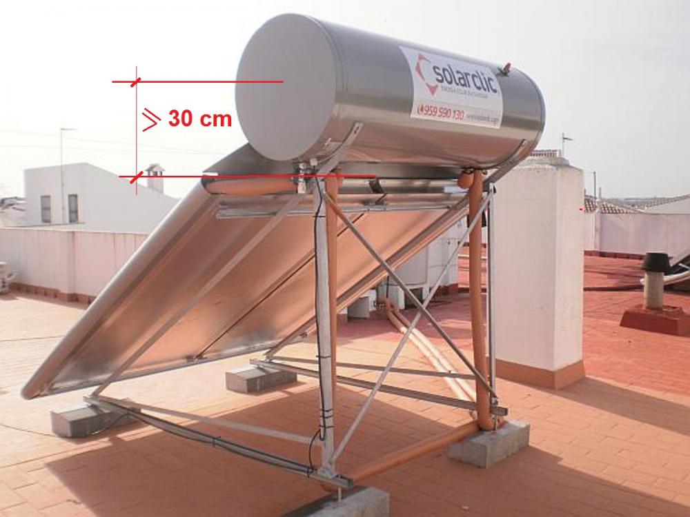

    Yo creo que con 50ºC es suficiente.
    Hay que tener mucho cuidado de que la parte superior de la placa siempre esté al menos a 30cm del eje del acumulador. Si se sobrepasa ese límite, por las noches aparece el fenómeno de corriente inversa que hace que se pierda temperatura rápidamente.
    A mi me ocurrió, y sólo puedo subirlo a un máximo de 51º. Para elevarlo más,tendría que alargar los perfiles donde se apoyan las placas de forma que al trazar el circulo cuando se eleva, no sobrepase el límite que te he comentado de 30cm.
    Tambien hay que tener en cuenta que cuanto mas angulo le demos más inestable se vuelve la extructura, y está mas sometida a los vientos. Y arriba hay un depósito lleno de agua que pesa entre 450 o 500Kg.
    Así que precaución con todo lo que he mencionado.

    Te adjunto una foto donde aclaro lo que he comentado. La distancia entre el eje y la parte superior de la placa tiene que ser de 30 cm o más. En caso contrario habría que colocar una válvula antirretorno en la toma de bajada al primario, para evitar la mencionada corriente inversa.

    Pueden hacer lo mismo que he hecho yo.
    He atornillado un perfil en L mas largo que la distancia que hay entre las patas. El perfil trasero tiene 5 cogidas al tejado. Sobre el perfil descansan las patas traseras, y se atornillan al mismo.
    De esta forma el peso se distribuye en mas superficie y no sólo en 2 puntos.
    Delante tengo puesto 2 trozos de perfil en cada pata. Cada trozo tiene 2 cogida al tejado. Las patas se atornillan a los trozoscde perfil.

    Oluis, hay puntos en los que no estoy nada de acuerdo contigo.
    Tuberia de agua fria: sin aislante. Es Sevilla, no Groenlandia.
    Yo vivo a 50 Km de Sevilla, en una zona de campiña, nada de sierra. Las mínimas históricas son las mismas. Y a mi se me congeló 3 veces consecutivas en la misma semana la tuberia de agua fría, hasta que rebentó. El equipo sólo tenía una semana instalado.
    Y además, el 90% de los instaladores montan PEX, que son de uso INTERIOR, y por tanto no pueden estar expuestos al SOL. Lo dicen bien claro sus fabricantes.
    Y para colmo, se monta en la tuberia de agua caliente,
    sin mezcladora previa, en muchísimas ocasiones. Y el límite de uso suele ser 70ºC, y puntualmente 90 o 95ºC. En esas condiciones se está llevando el material al límite de lo que aguanta.
    Y el tema de los vasos, siempre pongo que es recomendable, no obligatorio. Pero si protejo un secundario, manteniendo la misma presión de red, no estoy llevando un equipo al límite de presión que indica el fabricante con demasiada frecuencia. Y el precio es irrisorio. Al menos se debe informar al cliente y dejarlo a su elección.
    En lo de los 50º yo ya he sido conejillo de indias. De momento en el invierno rinden entre 10 y 15ºC más. Conforme se acerque el verano, expondré aquí mis conclusiones.
    Lo de la válvula de 3 vías, o mezlcadora es tambien un elemento de seguridad. Que como a un crio le dé por abrir un grifo de agua caliente en verano puede sufrir quemaduras graves. Además está lo que he comentado de las tuberias.
    Y tambien está el tema del desperdicio de energia. Si yo saco agua caliente a 50ºC y la tengo acumulada a 60ºC, estoy limitando el consumo de agua caliente. En las tuberias habrá menos pérdidas de calor, ya que esta aumenta cuanto mas diferencia de temperatura hay entre el interior y el ambiente. Y cuando paro de consumir, no es lo mismo perder 20 metros lineales de agua caliente en las tuberias a 50ºC que a 60ºC. Y todo esto ocurre en invierno, que es cuando menos rendimiento proporciona el equipo.
    Y en el tema del aislante. Cuando se deteriore, dile a un cliente normal, que cambie el aislante. Que lo habra a lo largo y lo encinte para dejarlo chapuecero de por vida. Y si encima si el equipo es inaccesible, que haga pinitos en el tejado. La dieferencia de precio no merece en la mayoria de los casos ser tan ridículo. A alopmar le ha supuesto 75€ de diferencia, y el aislante es excelente en grosor y calidad exterior.

    Por cierto, hoy a estado todo el día soleado. Mi equipo ha partido de 27ºC y ha llegado a 68ºC. Me ha proporcionado 3 duchas, una de ellas supergenerosa de una de mis hijas adolescentes, un fregado y un lavado del lavavajillas. Ahora tiene un remanente de 44ºC.
    spiderboy, eso depende de cada uno. Hace poco leí un comentario de un usuario de un equipo de Novasol al que le montaron un equipo en diciembre, y decía que estaba hasta los narices de mirar el display de temperatura, de que ahora cambio el mando para el termo, mañana para el termosifón, que si a mitad de la ducha me quedo sin agua caliente. Que el no habia un comprado un equipo para estar todo el día maniobrando llaves. Para el que sea cómodo está el kit solar y te olvidas.
