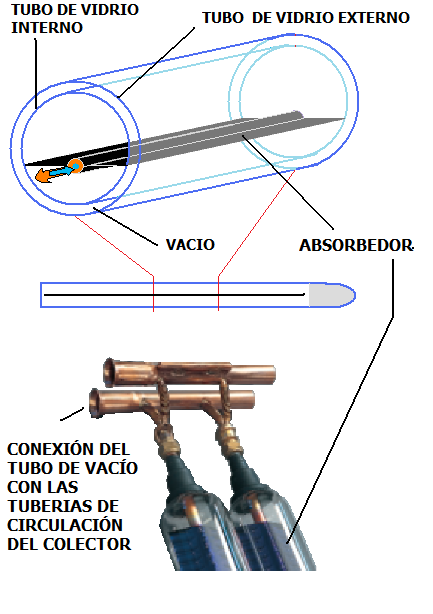

    Por si no te ha quedado claro, te paso unas fotos para que veas las diferencias.

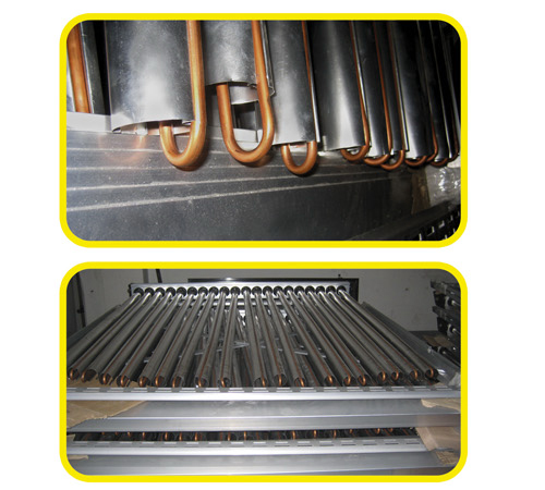

    U-PIPE
    Como bien te ha comentado el amigo mjrosg, consiste en un tubo de cobre en forma de U. Los extremos de la U están conectados al depósito, lo que permite que el líquido caloportador que hay en el depósito entre por un extremo y salga por el otro. Para crear el efecto invernadero, al tubo de cobre se le cubre con un tubo de vacio, que además lo aisla de la intemperie. Ventajas, si se rompe el tubo de vidrio, el equipo puede seguir funcionando, no hay fugas. Permite que haya presión en el depósito, ya que el tubo está roscado al depósito.

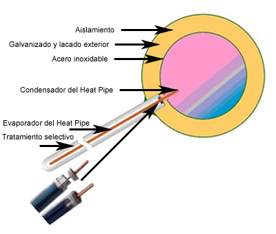

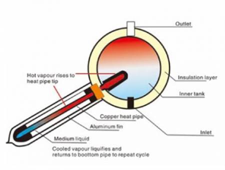

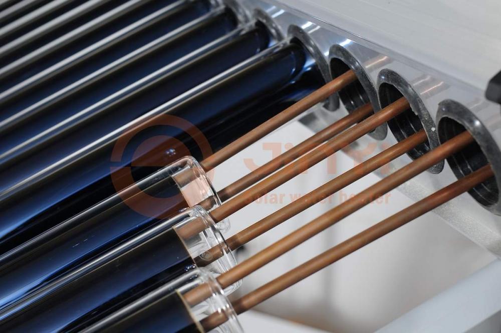

    HEAT-PIPE

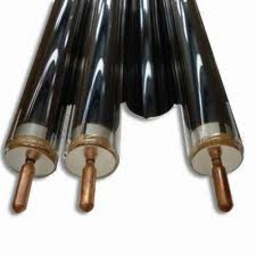

    Consiste en un tubo largo de cobre. En su interior se coloca un poco de líquido con baja temperatura de evaporación, y se cierra por el otro extremo con un bulbo. Al calentarse el tubo, el líquido interno se evapora y asciende hasta el bulbo, donde al enfriarse cambia nuevamente a estado líquido, liberando calor en este cambio de fase de vapor a líquido. El tubo debe tener una inclinación mínima, el bulbo debe estar más alto. Como en el caso anterior, para generar el efecto invernadero, este tubo se inserta en un tubo de vacio. Para mejorar el rendimiento del tubo heat pipe, puede tener un absorbedor, aumentando la efeciencia del sistema. La conexión con el depósito es seca, el bulbo se aloja en una vaina que hay en el interior del tanque. que a su vez calienta el agua del interior. Ventajas: si se rompe un tubo el sistema sigue funcionando. Puede proteger al sistema de sobrecalientamientos, ya que cuando se alcance la temperatura de consigna, el líquido se queda en estado de vapor, y al no poder enfriarse más, no hay cambio de fase vapor a líquido.

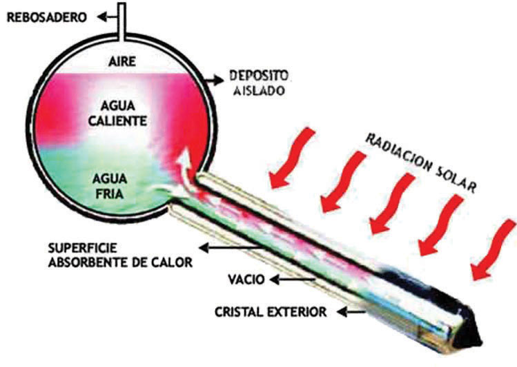

    TUBO DE VACIO

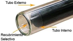

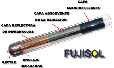

    En este caso se se usa el tubo de vacio, sin nada en el interior. Tiene una capa absorbedora en el tubo interno. El tubo se llena de agua y se inserta en el depósito por simple presión. La radiacion solar calienta el tubo, este absorbe el calor que le transmite al líquido caloportador, normalmente sólo agua. El agua caliente asciende al tanque y se llena de agua más fría del mismo, creando una corriente de subida-bajada dentro del tubo.
    Ventajas: es más económico que los anteriores.
    Desventajas: no pueden tener presión, por tanto el tanque debe ser despresurizado. Si se rompe un tubo, el depósito se vacia por completo.

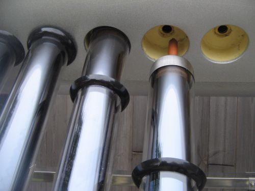

    Sobre que monta Solariberica. Según el compañero gorrion04, su sistema es de tubos al vacio U-Pipe, aunque yo lo dudo, ya que su sistema es despresurizado. Para saberlo habría que extraer un tubo. Pero independientemente de que montan, lo que no me gusta es como lo montan. Su instalación deja mucho que desear. Mira este hilo http://www.solarweb.net/forosolar/so...ermosifon.html.
    Es mucho más importante que te realicen una buena instalación que el sistema que vayas a usar. En este mundillo hay empresas que por ahorrar, o porque simplemente no están formados, hacen malas, muy malas y desastrosas instalaciones.
