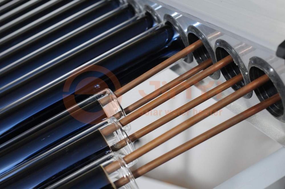

Por si no te ha quedado claro, te paso unas fotos para que veas las diferencias.

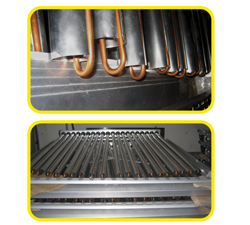

U-PIPE
Como bien te ha comentado el amigo mjrosg, consiste en un tubo de cobre en forma de U. Los extremos de la U están conectados al depósito, lo que permite que el líquido caloportador que hay en el depósito entre por un extremo y salga por el otro. Para crear el efecto invernadero, al tubo de cobre se le cubre con un tubo de vacio, que además lo aisla de la intemperie. Ventajas, si se rompe el tubo de vidrio, el equipo puede seguir funcionando, no hay fugas. Permite que haya presión en el depósito, ya que el tubo está roscado al depósito.
Archivo adjunto 8318
Archivo adjunto 8319

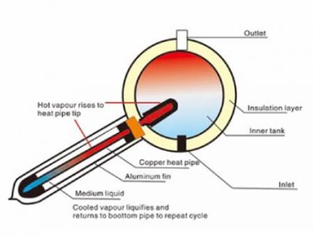

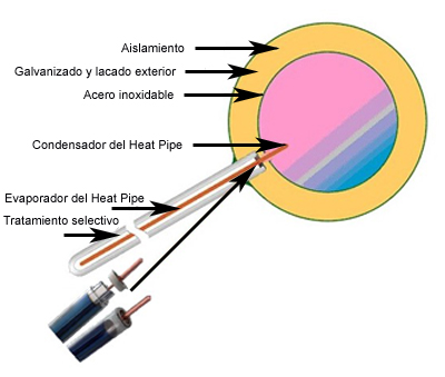

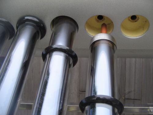

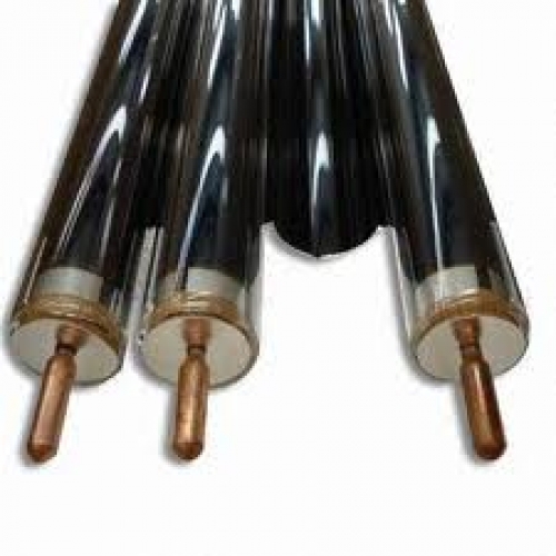

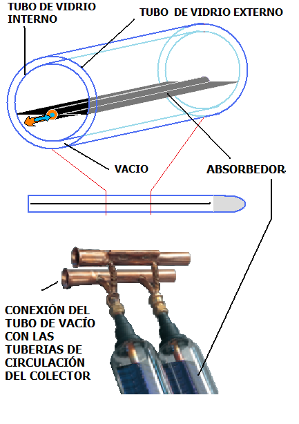

HEAT-PIPE
Consiste en un tubo largo de cobre. En su interior se coloca un poco de líquido con baja temperatura de evaporación, y se cierra por el otro extremo con un bulbo. Al calentarse el tubo, el líquido interno se evapora y asciende hasta el bulbo, donde al enfriarse cambia nuevamente a estado líquido, liberando calor en este cambio de fase de vapor a líquido. El tubo debe tener una inclinación mínima, el bulbo debe estar más alto. Como en el caso anterior, para generar el efecto invernadero, este tubo se inserta en un tubo de vacio. Para mejorar el rendimiento del tubo heat pipe, puede tener un absorbedor, aumentando la efeciencia del sistema. La conexión con el depósito es seca, el bulbo se aloja en una vaina que hay en el interior del tanque. que a su vez calienta el agua del interior. Ventajas: si se rompe un tubo el sistema sigue funcionando. Puede proteger al sistema de sobrecalientamientos, ya que cuando se alcance la temperatura de consigna, el líquido se queda en estado de vapor, y al no poder enfriarse más, no hay cambio de fase vapor a líquido.

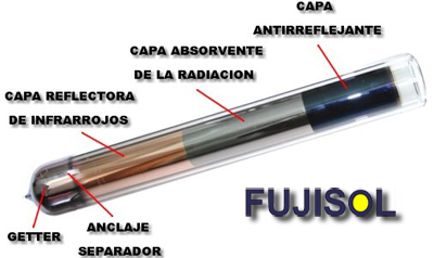

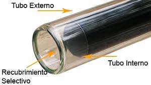

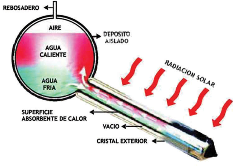

TUBO DE VACIO
En este caso se se usa el tubo de vacio, sin nada en el interior. Tiene una capa absorbedora en el tubo interno. El tubo se llena de agua y se inserta en el depósito por simple presión. La radiacion solar calienta el tubo, este absorbe el calor que le transmite al líquido caloportador, normalmente sólo agua. El agua caliente asciende al tanque y se llena de agua más fría del mismo, creando una corriente de subida-bajada dentro del tubo.
Ventajas: es más económico que los anteriores.
Desventajas: no pueden tener presión, por tanto el tanque debe ser despresurizado. Si se rompe un tubo, el depósito se vacia por completo.
Para que el sistema puede tener presión, se aloja en el interior un serpentín de cobre. El agua acumulada trasmite calor al serpentín. La conexión hidráulica se realiza a los extremos del serpentín, por un extremo entra el agua fría y por el otro sale caliente. El agua de consumo se calienta al paso, no por acumulación. La temperatura del agua al paso siempre será algo menor que la acumulada. Cuando la temperatura acumulada sea baja, entre 40 o 45ºC, el rendimiento es muy pobre, mientras que si está acumulada, si se puede usar para una ducha.
